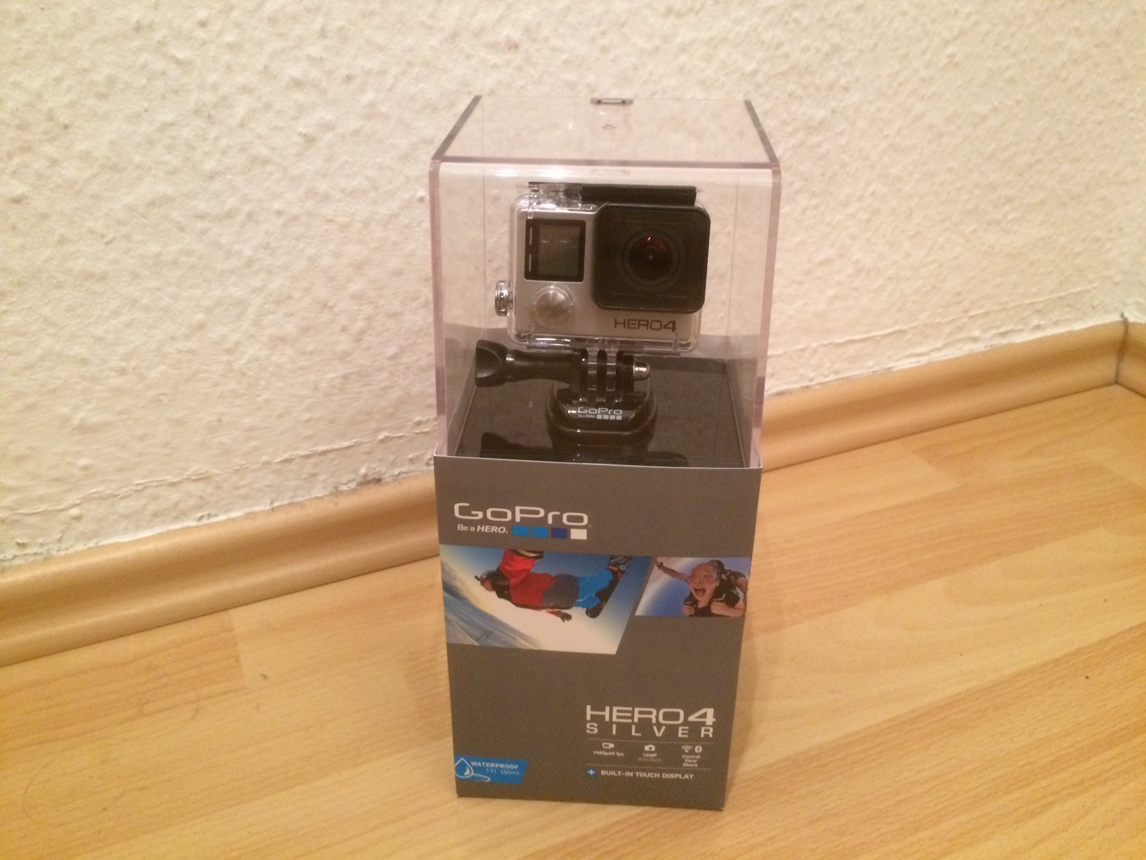

Habe heute festgestellt, dass meine GoPro 3 Black einen defekten WLAN Knopf hat (kein Druckpunkt mehr und Wackelkontakt). Hatte zur Folge, dass ich ständig im Wlan Menü lande, dass die Fernbedienung deaktiviert wurde (während der Fahrt) und die Cam schlecht startet (manchmal gar nicht). Ist 1,5 Jahre alt, bei Media Markt gekauft. Habe sie jetzt einschicken lassen und werde berichten, wie der Service ist. Bei dem Preis hoffe ich auf ein gutes Ende. 1,5 Jahre für ne 300€ Kamera wäre echt traurig, ein Bedienen war mit der Macke immer nur noch nervig.
Die Hero wurde ausschließlich im mitgelieferten Standard Gehäuse (dieses Unterwassercase) verwendet, und hatte nie große Erschütterungen oder gar Stürze erleiden müssen. Hing die meiste Zeit sogar nur im Auto.
Fehler, ganz großer Fehler... In so ein Fall, hatte ich mich direkt an gopro gewendet. Geht vor allom schneller und man muss nicht in den Laden rein
Gesendet von meinem ONE A2003 mit Tapatalk
So, meine GoPro 3 Black war irreparabel und wurde gegen eine neue 4 Silver ausgetauscht :hüpf::love::bier::)
