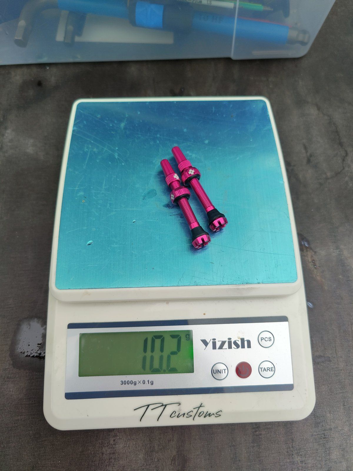

Tubelessventile von MO.

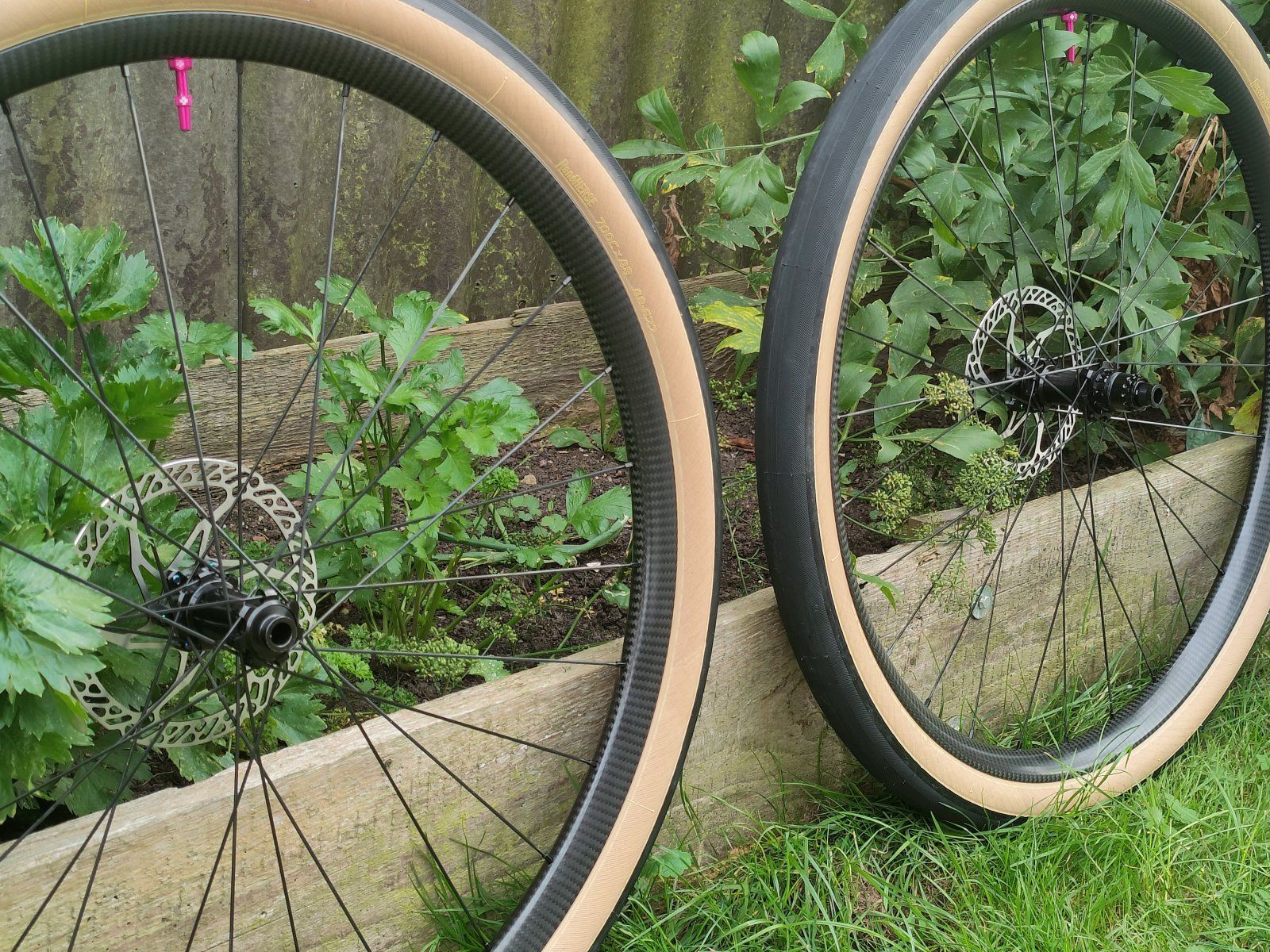

Reifen gingen wunderbar rauf mit Reifenwichse. Brauchte nicht Mal 1Bar und sie knallen ins Felgenhorn und blieben dort auch nach Ablassen der Luft

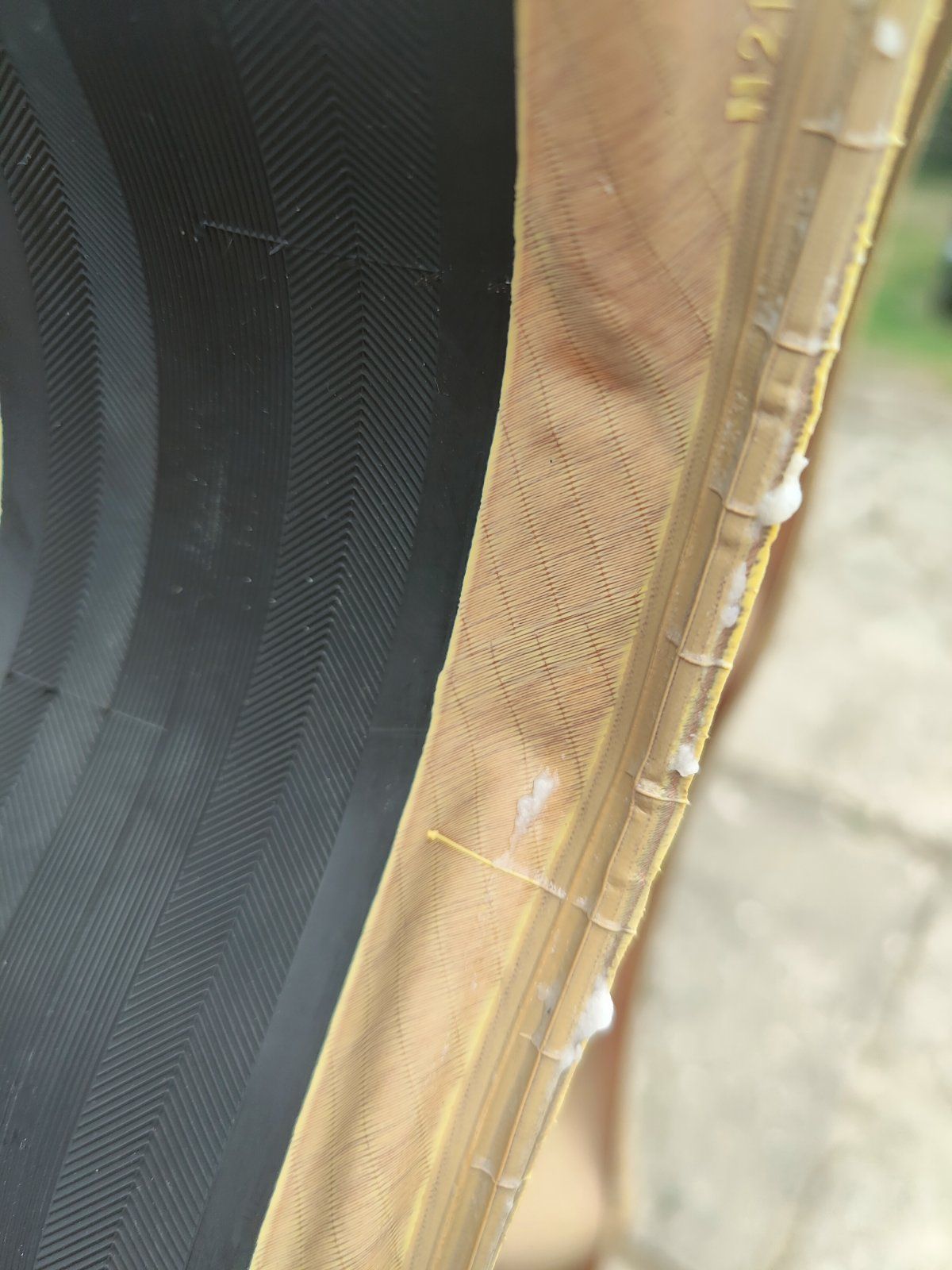

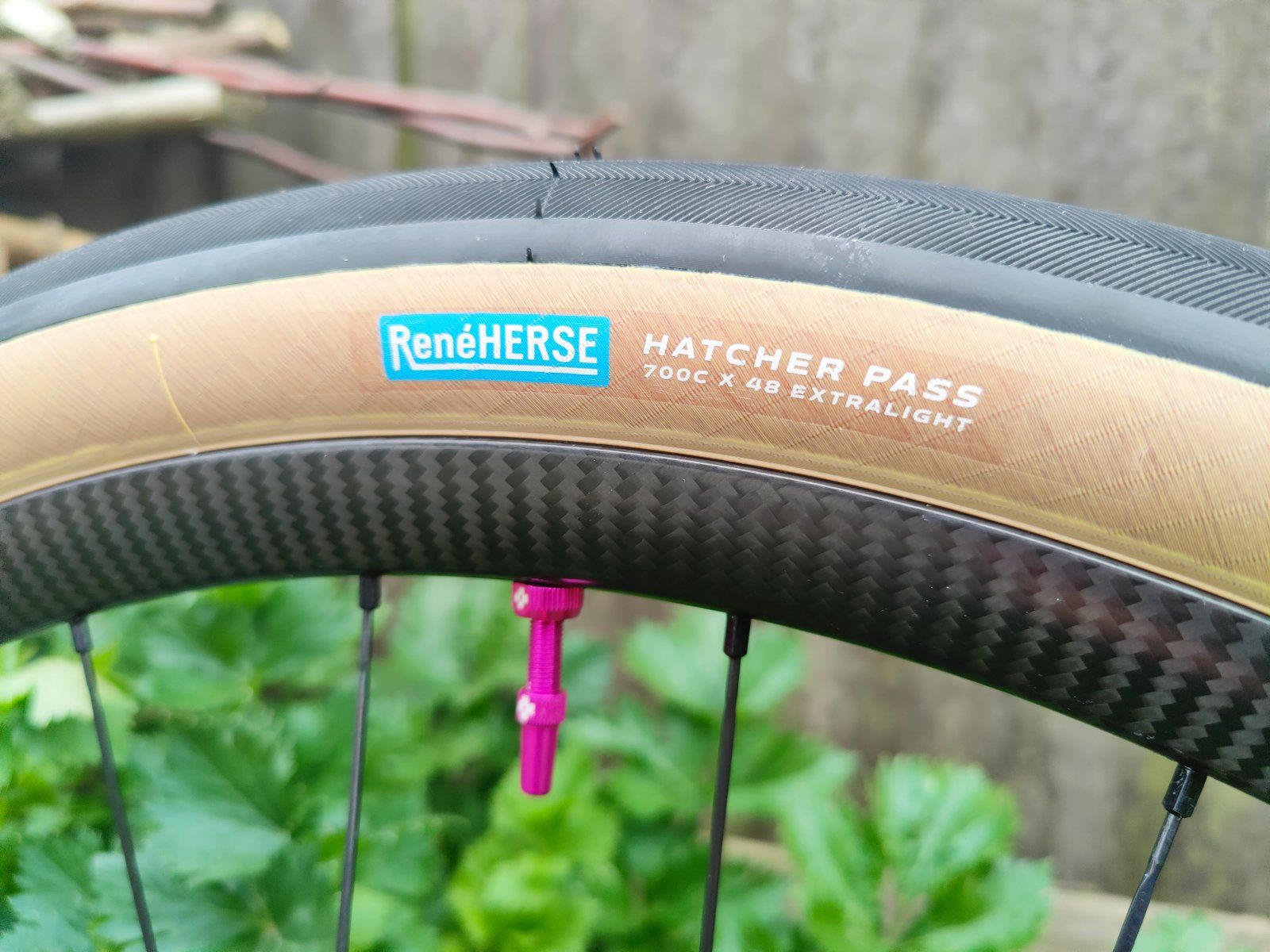

Tubelessmilch von OrangeSeal ca. 80ml je Reifen. Aktuell liegen sie auf der Seite, dass die dünne Seitenwand dicht wird. Laut @arno¹ wirkt das Wunder beim Extralight casing.

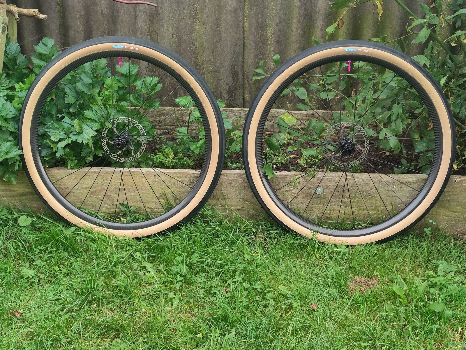

So, Erstmal Schluss für heute, nach ca. 9h
Anhang anzeigen 1540739Anhang anzeigen 1540740Anhang anzeigen 1540741

sieht gut aus! Muss man bei CFK-Felgen eigentlich irgendwas beachten beim Einspeichen gegenüber Metallfelgen? Hab mir heute auch ein ChinaRahmen und CarbonFelgen bestellt.
Eigentlich nicht. Im Endeffekt muss man auf die gleichen Sachen achten wie bei Alufelgen. Maximale Speichenspannung z.B. oder manche Hersteller schreiben Unterlegscheiben vor (CarbonBeam und LightBicycle nicht).
Nimm am besten schwarze Sapim Nippel wenn es Alu sein soll. Die korrodieren nicht. Nippel mit Fett einsetzen, dann gleiten sie besser auf dem geborten Speichenloch beim Spannen.
Ich baue sogar lieber Carbonfelgen auf. Sind meist steifer und Höhen- sowie Seitenschläge sind einfacher zu vermeiden und Speichenspannung ist einfacher homogen abzubilden.
