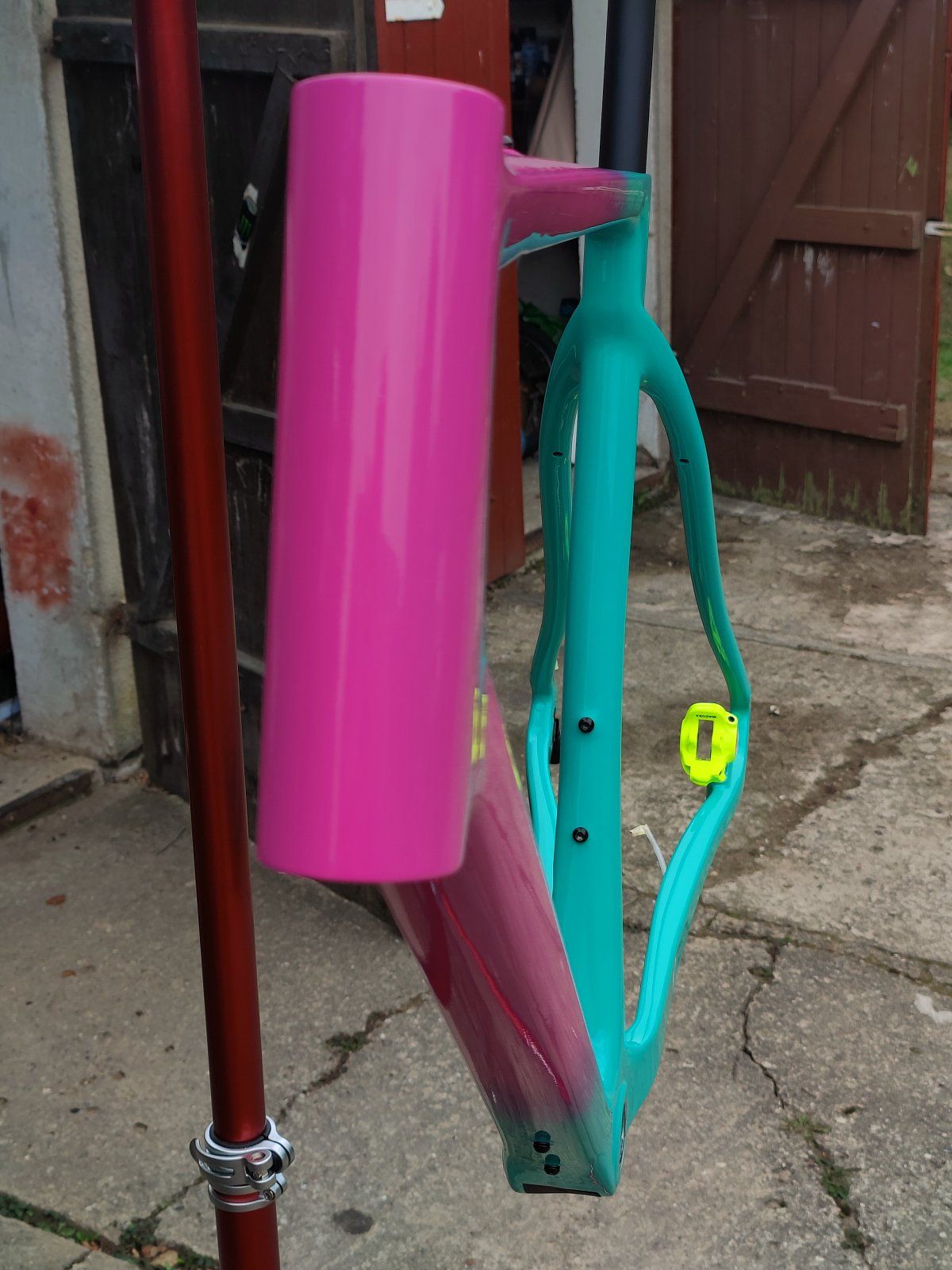

Ich bin noch nicht sicher, ob ich die Decals auf den fertig lackierten Rahmen klebe oder vor dem Klarlackieren aufbringe; zum Erstellen nutze ich einen Cricut.

ja genau. der größte Grund ist hier aber, dass Carbonda nicht beibiegen musste wie die decals aussehen, wie groß sie sind, welche Frabe sie haben, wo sie sich befinden usw. ich kann es später selbst bestimmen und wann immer ich will ausbessern oder sogar komplett ändern. Stell dir ein decal unterm lack wie ein richtiges Tattoo unter der Haut vor und ein decal auf dem Lack wie ein lange haltendes Kinder-Tattoo auf der Haut mit Wassertransferfolie.Du bringst die Decals also auf dem fertigen Lack auf...?
Das halte ich für die schlechtest mögliche Idee und vermutlich wirst du lange suchen müssen bis du einen Lackierer findest der das macht.Oder ich bestelle den Rahmen ohne Klarlack und lasse das nach Anbringen der Decals hier erledigen....

das leuchten funktioniert übrigens dank UV-licht. deswegen bleichen diese "leucht"-farbpigmente auch schneller aus (vgl. cube-modelle der unteren preisklasse von so 2016) inwiefern das für ein fahhrad relevant ist, ist sehr subjektiv. das rad kann nä,lich im keller stehen oder auf nem südbalkon. der hersteller garantiert farbechtheit für 3-6 monate (UNB*).da musste dir keine sorgen machen, durchgetrockneter lack is ne 1A oberfläche zum bekleben. da machste eher beim reinigen vor der verklebung was kaputt.Das Einzige was mir noch Kopfzerbrechen macht und ich erstmal etwas testen will, ist die Verträglichkeit des Klebstoffes der Folie mit dem Lack. Nicht dass mir die Folie den Lack anlöst. gehe aber nicht davon aus.

Das macht Propain z.b. auch so. Wenn die Folie super gut klebt, dann ist das auch nicht hässlich oder so. Mein lackierter Schriftzug auf meinem ersten Chinarahmen ist auch deutlich erhaben. Sieht letztlich nicht viel anders ausDu bringst die Decals also auf dem fertigen Lack auf...?

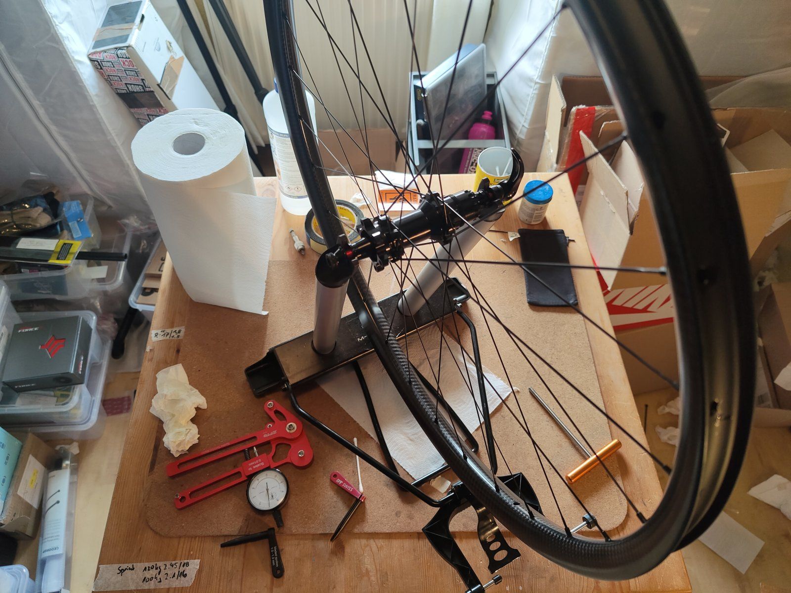

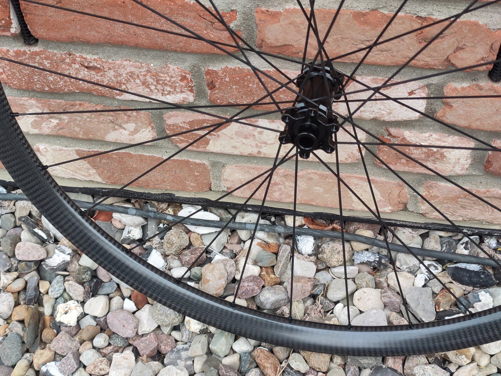

aber ja, jedem für den ich was gemacht hab, hab ich auch gesagt, dass das extrem haftet.genau. Eins ist dennoch beim Einfädeln zu beachten...die drüber-drüber-drunter bzw. drunter-drunter-drüber Kreuzung. Das kommt nicht von allein.@Colt__Seavers das ist der Grund warum ich straight pull so gerne mag.. die Speichen legen sich von allein. Und die geraden Köpfe sind für die Spannungen im Material auch besser als J bend.. wobei das ja beides funktioniert, trotzdem find ich die geraden Köpfe besser![]()
Jaja ohne Ordnung geht's drunter und drübergenau. Eins ist dennoch beim Einfädeln zu beachten...die drüber-drüber-drunter bzw. drunter-drunter-drüber Kreuzung. Das kommt nicht von allein.

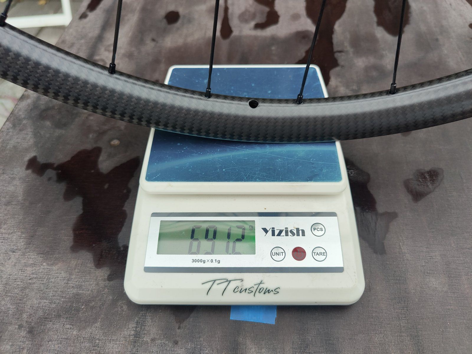

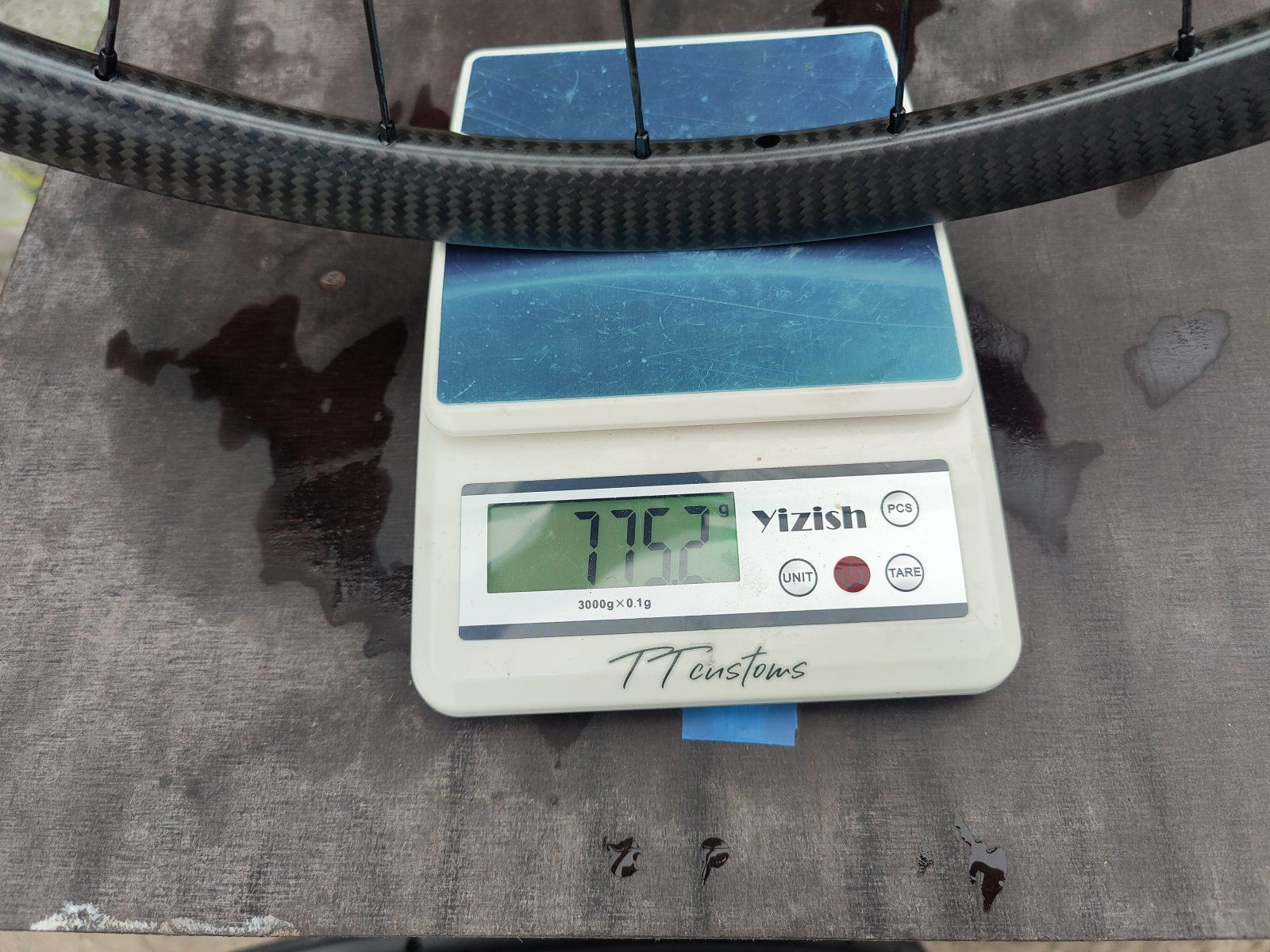

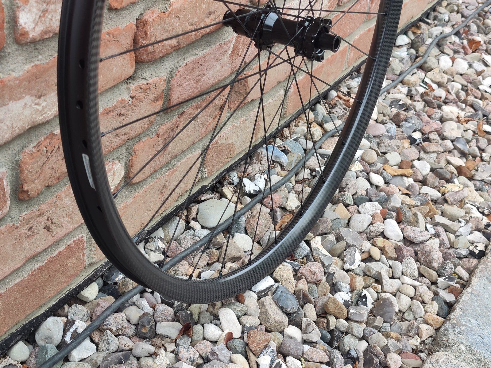

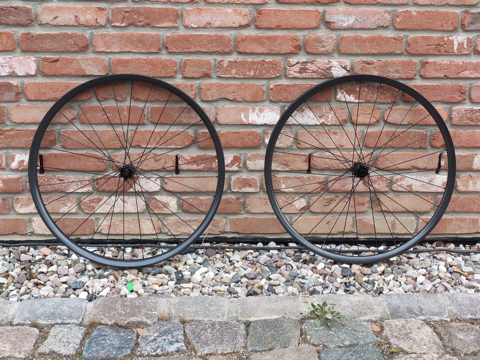

28c ist aber schon echt ordentlich fett.Nach ein paar Stunden ist das erste große Stück vom Aufbau geschafft.
1466g und kann sich optisch sehen lassen. Bin gespannt wie er sich fahren wird mit 28mm innen.Anhang anzeigen 1540641Anhang anzeigen 1540642Anhang anzeigen 1540643Anhang anzeigen 1540644Anhang anzeigen 1540645Anhang anzeigen 1540646
Ja das stimmt. Will ja die 48mm Reifen auf 50mm kriegen und schön Komfort haben.28c ist aber schon echt ordentlich fett.![]()
