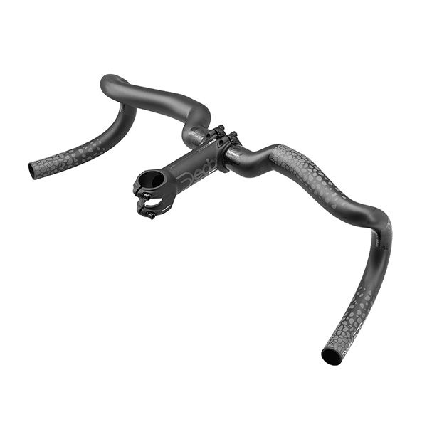

Nicht das ich bereit wäre, so einen Preis zu zahlen, aber für einen Plaste-Dropbar ist der jetzt nicht außergewöhnlich hoch :spinner:
Interessante Idee jedenfalls. Ob das in echt noch surrealer aussieht oder vielleicht gar nicht so schlimm? Ich werde es wohl nie erfahren.
Ok, ich bin da etwas fremd in Lenkerabteilung 😉
Aber ich finde die Idee interessant
