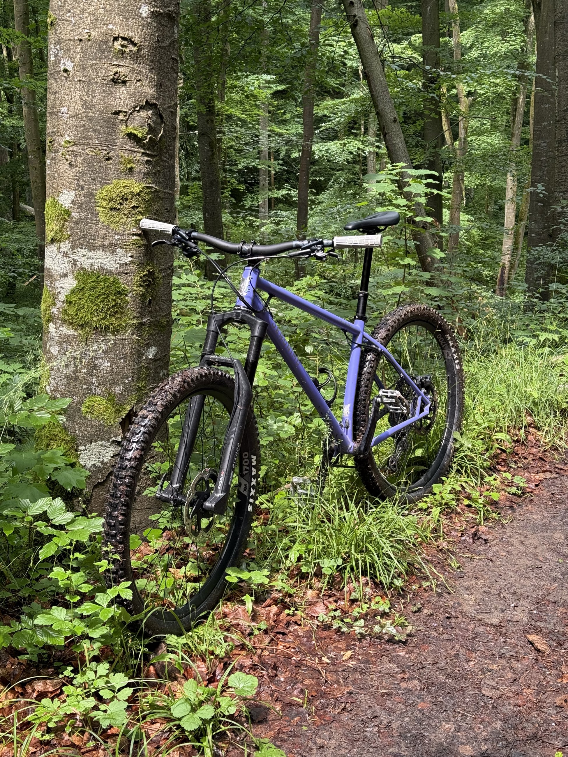

Das Moxie von @Seppl- beispielsweise finde ich einfach nur mega!!!
(@Seppl- Ist der Rahmen long oder longer? Gibt's davon vielleicht eine Aufbaustory?)

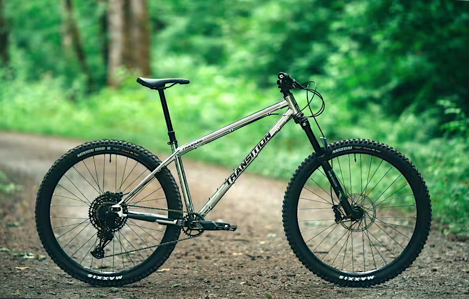

Das TransAm ist dann optisch schon etwas klassischer, zumindest was die Rahmenform betrifft:
Mir ist schon klar, daß das TransAm eher ein Mainstream Produkt ist und das Moxie eher ein "Insider Rahmen" von einer kleinen Bude.

hö hallo :D puh das moxie ist aber schon paar jahre her haha :D
war ein Longer

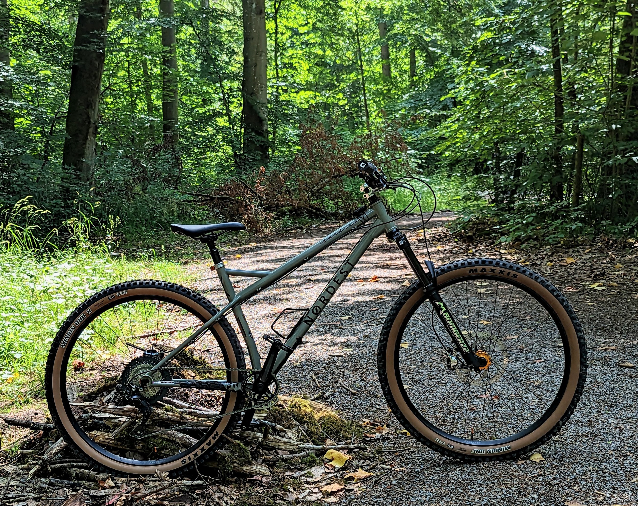

@DerHackbart Vielleicht wäre auch ein Nordwest Bardino etwas für dich. Ich mochte meins sehr gern.
Ja, hatte ich auch auf dem Schirm, gefällt mir auch ganz gut, vor allem in dem Hellblau mit gelb. Aber selbst bei der größten Rahmengröße ist der Reach "nur" 485mm und der Radstand 123cm.

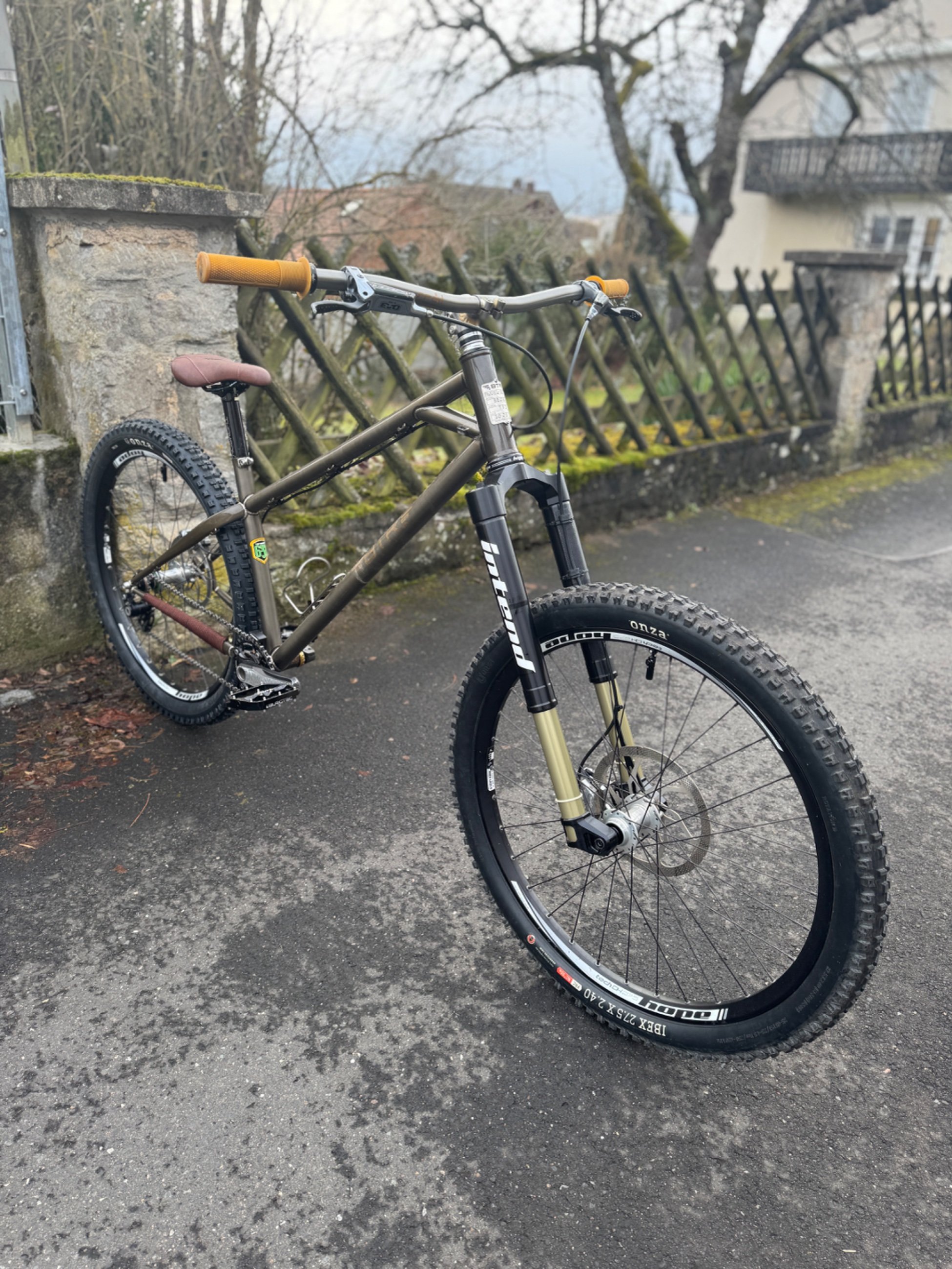

nochn moxie fahrer hier, 140-170 mm funktionieren je nach einsatzbereich. hab jetz nochmal ne 20 mm höhere gabel drin, bin aber wegen ner verletzung noch nicht zum fahren gekommen...
Bei Nordest sind die Rahmenangaben soweit ich weiss auch mit Sag angegeben. Reach also kürzer und Radstand länger.
Hatte mal das Moxie (Longer) und jetzt keinen direkten BacktoBack Vergleich zum Nordest Bardino (Large). Es klingt brutalst abgedroschen aber das Moxie fuhr durch die Länge schon etwas mehr auf Schienen, das Bardino ist durch das etwas kürzere und vor allem recht hohe Tretlager+kurze Kettenstreben viel viel spielerischer und spaßiger. Mehr so das was ich gern aufm Hardtail fahr. Horses for courses

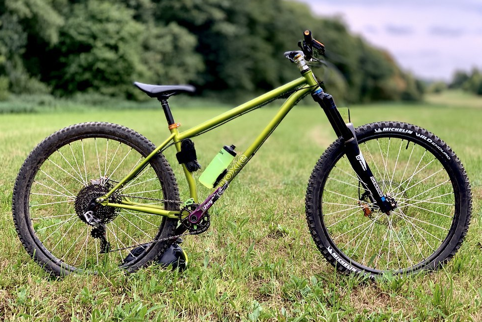

Check noch das cotic bfe ab. Vom transition bin ich nicht so angetan, habe zwei Reviews gesehen die nicht so optimal ausfallen.
Ansonsten schlage ich noch chromag vor. Entweder das neue stylus oder rootdown.
Kann auch cotic empfehlen. Sehr durchdacht, eher leicht und Rohrdimensionierung trifft einen sweet spot aus lebendig aber nicht weich. Bis 120mm das Solaris, bei mehr BFe -- das mit Mullet option. Lange Kettenstreben kombiniert mit etwas flacherem Sitzwinkel, besonders beim Solaris, etwas ausgewogener wenn Flachstrecken dabei sind. Wendigkeit ist gut!
