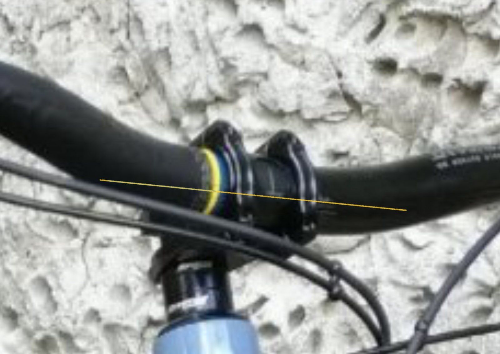

der Lenker sieht irgendwie komisch montiert aus, so als ob die 25,4 mm Rise nach vorne zeigt und nicht nach oben :eek:, bei der Findungsphase zur richtigen Vorbaulänge hat sich die Teilekiste bei mir wieder bedenklich gefüllt :( , habe 4-5 cm mehr an Körperlänge und bin jetzt beim Klassiker Thomson 70 mm 0 Grad angekommen. Der Newmen mit 60 und -6 Grad war nix.

@ollo Lenker ist auf Fotos immer stark von der Perspektive abhängig, ausserdem gibt es auch noch so Sachen wie back- und upsweep, habe ähnliche Bilder von meinem.

also wenn ich mir die Lenkerbeschriftung auf der Anrtriebsseite anschaue zeigt die weit nach unten..
917642
und hier sieht es auch aus als wenn die Rise nach vorne kippt.... der Lenkerabschnitt zur Wand
917653
Wenn Du mit langem Oberkörper von oben greifst, sollte der Lenker aus ergonomischen Gründen aussen höher liegen (upsweep)
Hiernach wurde der Lenker weitgehend waagerecht ausgerichtet, ansonsten sind natürlich auch die persönlichen Vorlieben ausschlaggebend.

der Lenker ist auf max. Höhen Ausbeute montiert. Ich denke die Perspective des Photos machts etwas undeutlich. Das war aber auch am ersten Tag out of the Box. Lasst mal die Decals unberücksichtigt ;-) Die sind auf beiden Seiten sehr unterschiedlich angebracht.
