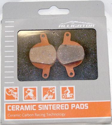

Eine größere Scheibe halte ich für unnötig, da würde ich dann eher mit den Belägen experimentieren, z. B. diese hier, die haben diese Eigenschaften, und bekommt man hier, da die Bremsleistung mit ner 180er völlig ausreichend ist. Oder eben die Swissstop/a2z wie Teppichschoner;) ääääh Kettenschoner, schon berichtete...so das wärs von mir für Dich !:daumen:
