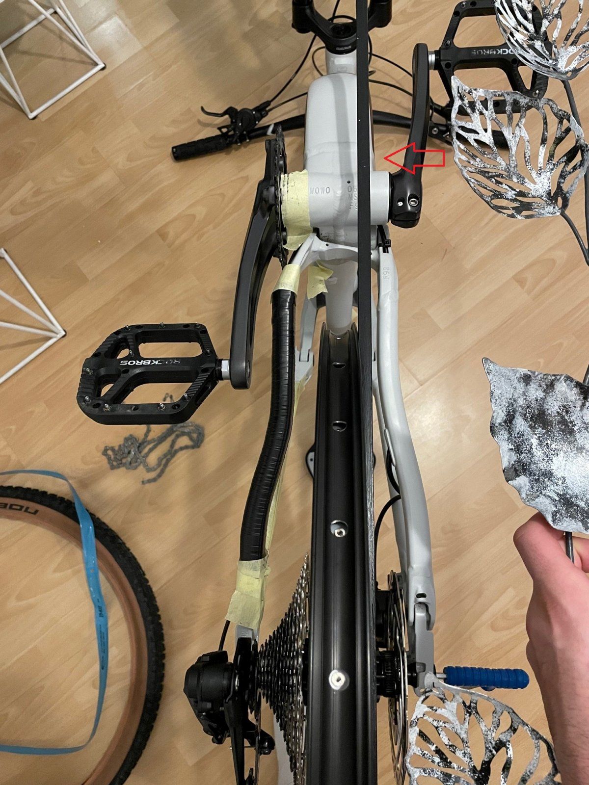

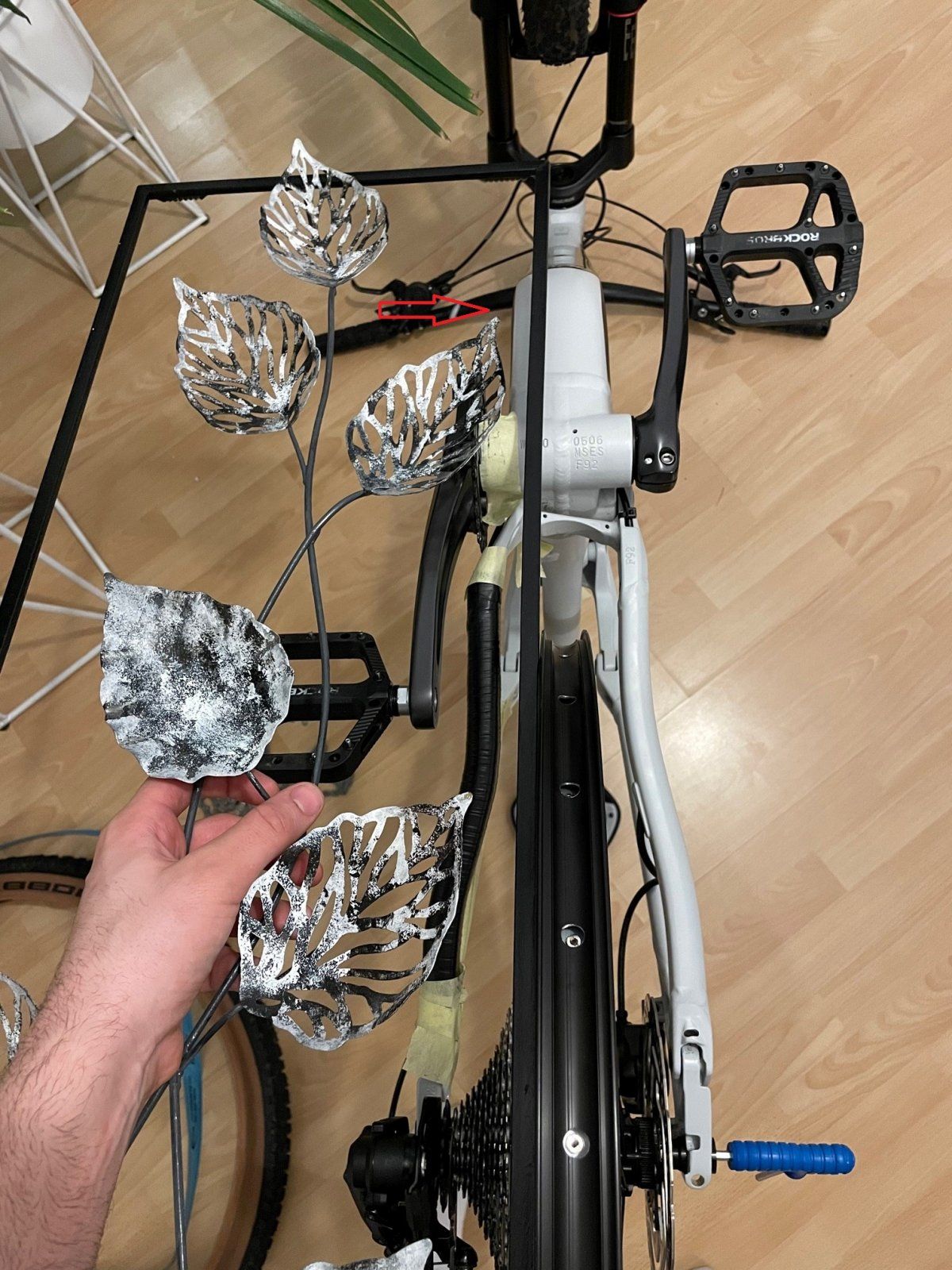

Mir fiel vor kurzem auf, dass der Hinterreifen schief sitzt.
Vorne ist er mittig zwischen den Streben, nach hinten hin zieht er aber in eine Richtung raus.
Der Reifen ist Sauber eingespeicht, ich habe ihn persöhnlich nochmal neu gespeicht. Kein Schlag, kein Ei, keine Beschädigungen.
Cube sagt ich soll mit bei Lucky Bikes melden. hin gefahren & gesagt bekommen "Also für mich ist das grade".
Anbei hänge ich euch Bilder an.
Jemand eine Idee oder ein Tipp? Würdet ihr das so lassen? Ist es halb so wild?
Ich denke der Hinterbau ist nicht sauber gearbeitet. Die Felge ist in Ordnung.
Auch beim Einlegen des Hinterrades ohne Festziehen steht das Rad schon schief & bleibt schief egal wie fest ich ziehe.
LG Dennis
Also erstmal sieht es so aus als ob die schicke "Lehre" die du da dran hältst verbogen und rechts-links unterschiedlich ist.
Auf dem oberen Foto ist das Laufrad nach rechts versetzt zum Sitzrohr. Von unten her gesehen auf den unteren Fotos passt das aber eigentlich doch wieder......also anscheinend ist das Ding in mehrere Richtungen schief und verzogen. Da würde ich spontan sogar auf einen Transportschaden tippen. Das kann passieren wenn der Transportdienst das Riesenpaket nicht aufgestellt sondern flach liegend transportiert und oben drauf eine Waschmaschine stellt.
Würdest du auf einen Austausch bestehen?
Ja, würde ich. Ist ärgerlich mit Umtausch und so aber ich hätte damit keinen Spaß beim Fahren.
Ist da wirklich alles fest? Nichts locker? Weil irgendwie ist das komisch dass das Laufrad auf dem einen Foto so stark versetzt ist und auf den anderen Fotos eigentlich gar nicht.

mal ganz dumm gefragt: hast du das laufrad schon mal kontrolliert? dass das schief ist, wäre ja auch eine möglichkeit. ansonsten bin ich bei @cxfahrer , dass man das anhand der bilder nur bedingt beurteilen kann
Danke für deinen Beitrag. Yes, das habe ich.
Ich dachte anfangs die Felge sei nicht mittig eingespeicht. Also alles neu gemacht. Mittig ausgerichtet. Aber das Rad sitzt immer noch schief drinnen.
Wenn die Felge Krum wäre würde die ja Eiern oder schlagen. Oder? Das tut Sie jedoch nicht.
Das Bild mit dem Reifen drauf ist vor der neuen Zentrierung.
Die Bilder ohne Reifen sind anch Zentrierung. Quasi selbes Problem jetzt nur paar mm gewandert.
Lass dich nicht abwimmeln! So stark wie das Laufrad versetzt ist kommst rechts doch recht nahe an die Sitzstrebe. Mit Dreck oder Schnee am Reifen schleift es dann schnell. Auch breitere Reifen kannst du knicken.
Natürlich würde das LR dann eiern. Nennt sich Achter. Das kanns nicht sein.

wenn die felge krumm ist, dann ja. aber die kann auch einfach nicht mittig zentriert sein, ohne dass sie einen schlag hat. auch die möglichkeit besteht. kann man prüfen, indem man das laufrad andersrum einsetzt, dann ist der versatz automatisch auf der anderen seite
was es anhand der bilder schwer macht, zu beurteilen, ist, dass dein hinterbau scheinbar nicht symmetrisch ist. die antriebseite lenkt weiter über die mitte aus als die nichtantriebseite. so scheint es zumindest den bildern nach der fall zu sein.
kommentar zu dem bild:
im kreis 1 sieht es aus, als stehe die felge sauber mittig hinter dem sitzrohr. die lehre im rechteck 2 sieht dagegen aus, als sei sie krumm und ziehe zur rahmenmitte. das hatte ja bereits jemand angemerkt. auf dem 2. bild steht die "lehre" dagegen gerade über das laufrad raus richtung rahmen. was ich für unwahrscheinlich halte, ist, dass das laufrad nur links schief ist, wie u.s. zu sehen, und rechts dafür gerade
am ende wird eine rahmenlehre sicher das beste sein. mit deiner "lehre" bin ich mir nicht sicher, ob das klappt, das richtig auszuloten

Für mich siehts so aus als ob die Felge nicht richtig mittig zum Rahmen eingespeicht wurde.
Könnt also, in Fahrtrichtung, bissel nach links.
