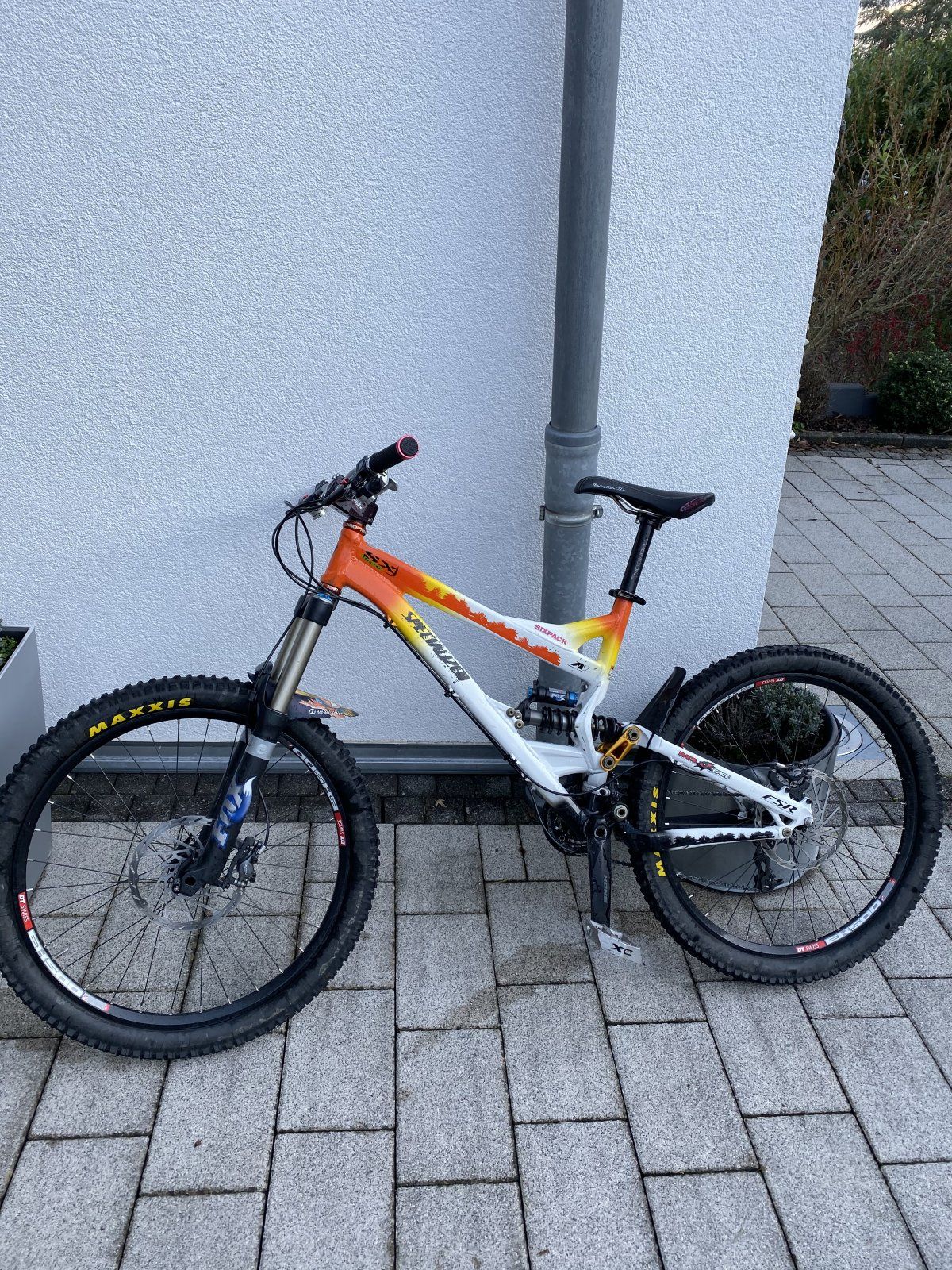

Hi,
kennt sich jemand mit Hinterbaudämpfer für das Specialized SX Trail aus?
Ich möchte gerne einen leichteren und neueren Dämpfer einbauen. Einen FOX X2 zum Beispiel. Die Frage ist ob die neuen auch von den Einbaumaßen reinpassen?
Wäre cool wenn mir einer weiterhelfen könnte :)
Gruß
Alex

Der x2 in 222mm mit high bb Shuttles passt.
Der originale sx trail dämpfer hat 228mm einbaulänge. Das gleicht das high bb shuttle aus. 222mm dämpfer mit high bb shuttle ist annähernd die gleiche Geometrie wie 228mm dämpfer mit low bb shuttle.
