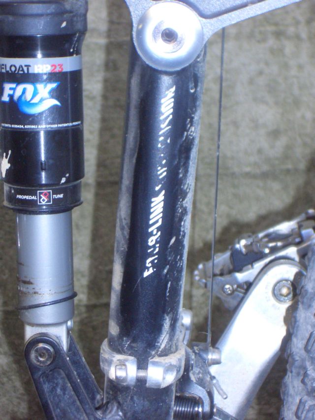

Wie sieht das den aus wenn der Dämpfer zu viel Öl verliert? Bei meinem bin ich auch nicht ganz sicher, nach kurzer Zeit ist das Tauchrohr bei mir auch immer sehr mir Öl und Dreck zugeschlammt, kommt mir auch nicht normal vor.
Ein Ölfilm muss immer drauf sein. Wenn keiner drauf ist würde ich mir gedanken über eine Ölfüllung machen.. ;)
Nach dem Staubabstreifer liegt innendrin ein Schwamm der Ölgetränkt ist und den letzten rest Dreck total wegputzt. Beim ausfedern bleibt natürlich ne schicht Öl drauf.
Lass mal'n Bild sehen...
Hier nochmal meiner:
Das Foto habe ich inzwischen so Oft gesehn, ich könnte das Blind nachzeichnen. ;)
Sorry, nur ein doofes Foto was eigentlich garnicht den Dämpfer sondern eher das Rohr zeigen sollte :mad: War übrigens ziemlich staubig (wie man sieht) sonst ist immer etwas flüssiger.
Höchstens 3x !! ;)
(Die Schrift an deinem Rahmen sieht nicht mehr so toll aus, ging das beim Putzen ab?)
Gibt's noch mehr Bilder von sabbernden RP23, deiner ist ja mal weit trockener als bei mir...?!
Genau wegen der Schrift habe ich das Foto gemacht. Wäre ja noch so schön wenn das beim Putzen abginge, FAHRBETRIEB! :mad:
Der sabbert schon so wie deiner, glaub mir. Wie du ja selber gut sehen kannst wars sehr staubig und der ganze sabber wurde gebunden...
