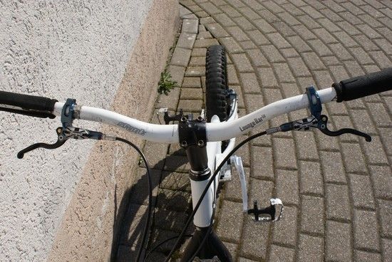

Bilder Lad ich Dir auch mal ein paar hoch :daumen:
Bremse auf der Waage ist die für Hinten. Vordere wiegt mit Adapter ohne Disc 254 gramm. Gewicht kann man da noch raushollen mit Aluschrauben, derzeit ist noch alles Ti-Hardware.
