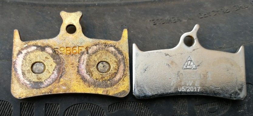

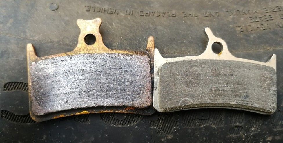

Hi.
hatte mir mal die Trickstuff Power+ 220 Beläge für meine Hope E4 bestellt. Leider passen die nicht so richtig. Da fehlt es einfach an Material in der Höhe. Die Scheibe wird nicht komplett vom Belag abgedeckt und es entsteht ein Grat.
Schade. Bremsen tun die nämlich richtig gut.
Edit: Wenn man dann irgendwann mal den Belag wechselt, dann kann man das natürlich vergessen wenn da ein Grat da ist und der neue Belag so aussieht wie die Hope Beläge (links im Bild).

Hi.
Anhang anzeigen 734677 Anhang anzeigen 734678

Edit:/ E-Mail zwischen mir und Trickstuff.
Hallo Daniel,
ich habe deine Mail unserem Chef weitergeleitet und beantworte deine Frage wie folgt:
Uns ist bekannt, dass unser Belag nicht die gesamte Reibringhöhe bedeckt. Auf die Qualität der Bremsung hat dies keinen Einfluss. Entscheidend ist, dass der Abstand zwischen Belagoberkante und Mitte Befestigungsloch korrekt ist und die Trägerplatte spielarm in dem Bremssattel sitzt. Dies ist beides der Fall.
Beste Grüße, André Plarre i.A.
