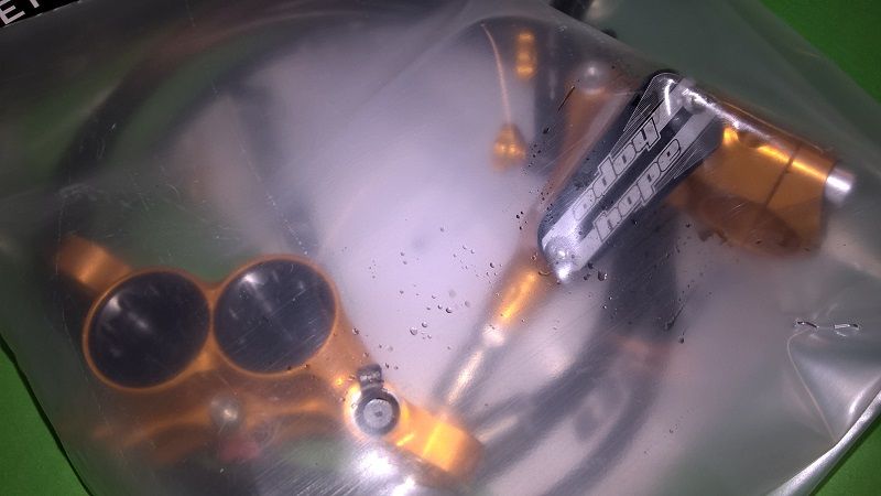

E4 ist neu. DOT hat begoßen alles. Ist das normal?Anhang anzeigen 900010
