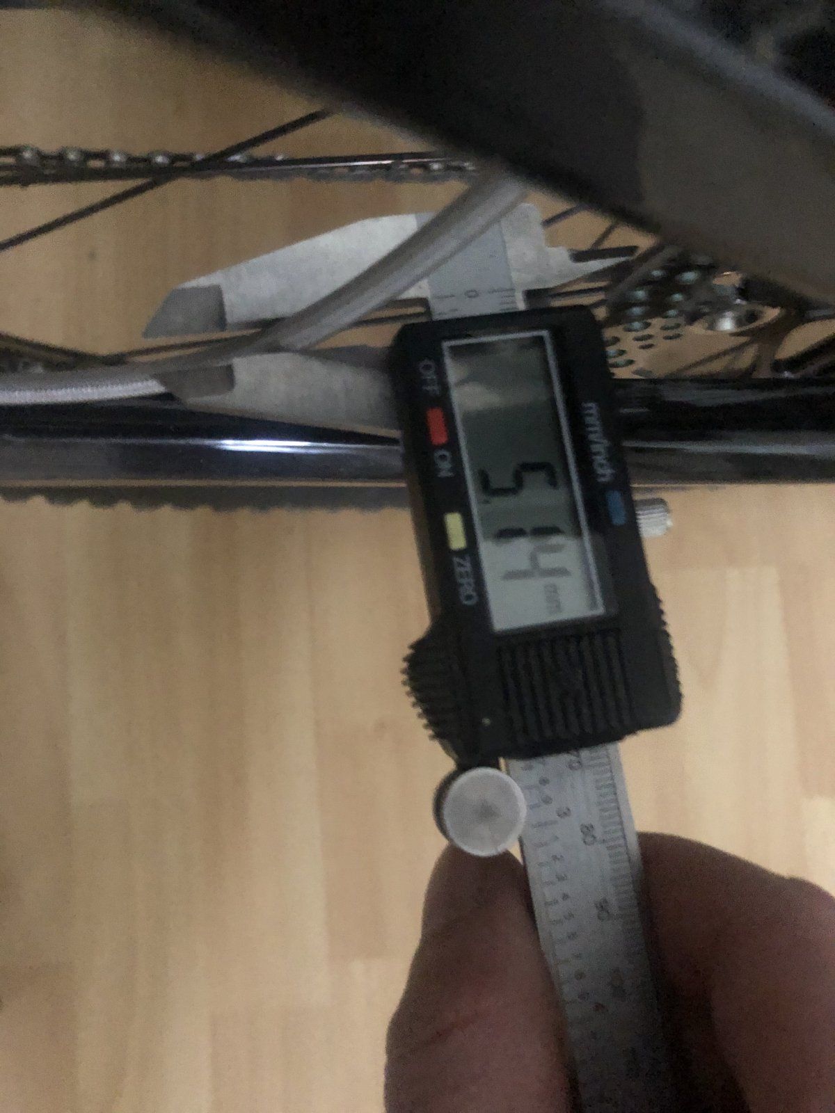

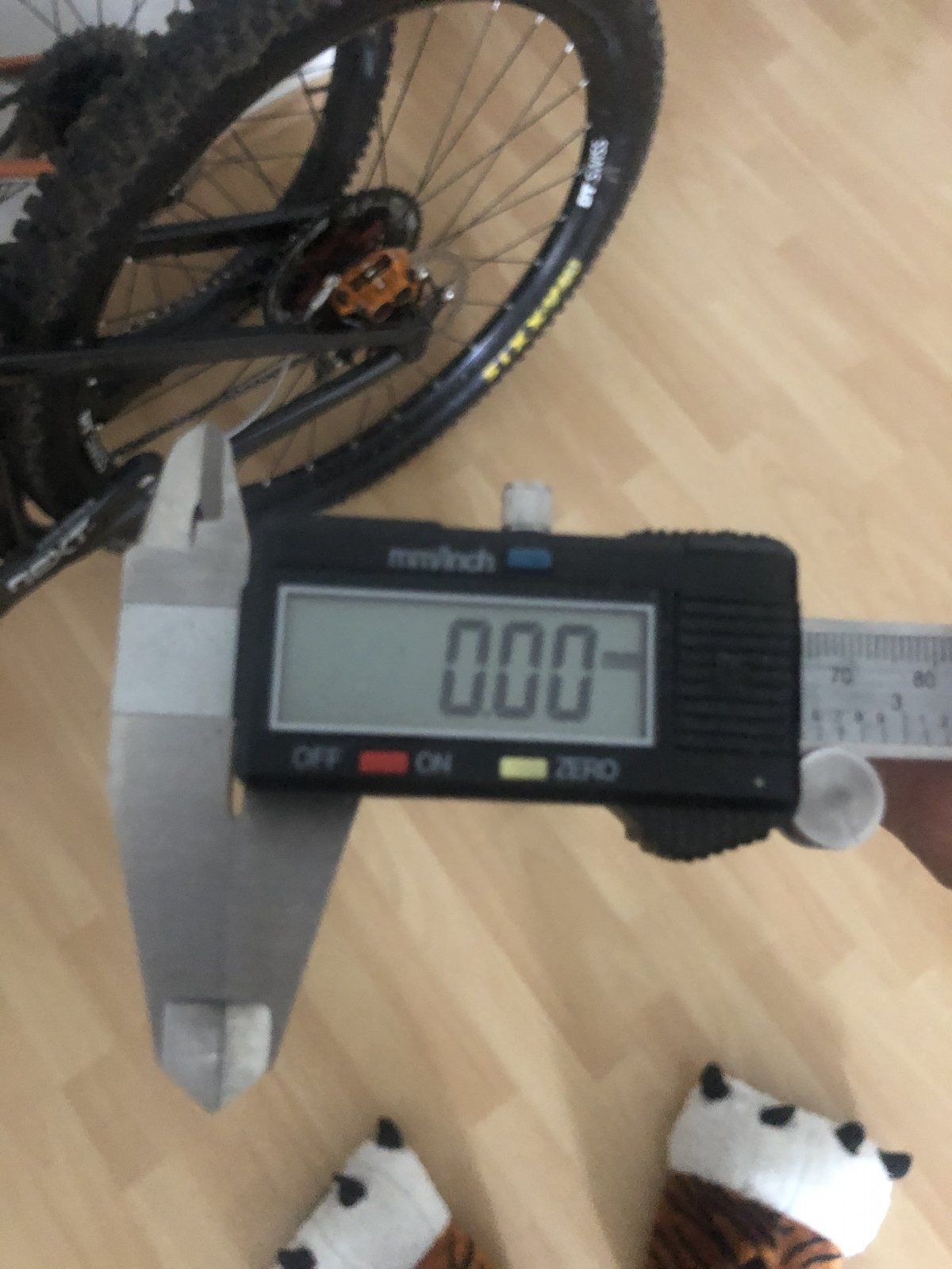

wie man sieht ist die leitung original... also nix mit 6mm
Bei den 5,14 ist kein druck auf den backen und ich kann die leitung ohne wiederstand durch die backen ziehen.
Zum thema leitung nochmal, die offiziellen produktfotos von hope zeigen bei der stahlflexausführung immer die überwurfmutter mit 2 ringen, welche für 6mm leitungen sind. Schaut man aber nach selbst fotografierten bildern sindeigentlich nur die überwurfmuttern mit einen ring zu sehen. Diese sind für 5mm leitungen. Eine 6 mm leitung passt dort gar nicht rein.
beispiel r2 bike:
Auch die originale nachrüstleitung von hope kommt mit den 5mm überwurfmuttern:
https://www.bike-mailorder.de/hope-...MI67uokMqU5gIVlp3VCh000gBJEAQYASABEgIhzfD_BwE
Hope hat erst kürzlich (so innerhalb der letzten 1-2 Jahre) von 6mm auf 5mm Stahlflexleitungen umgestellt.
Gibt viel Verwirrung deswegen.
