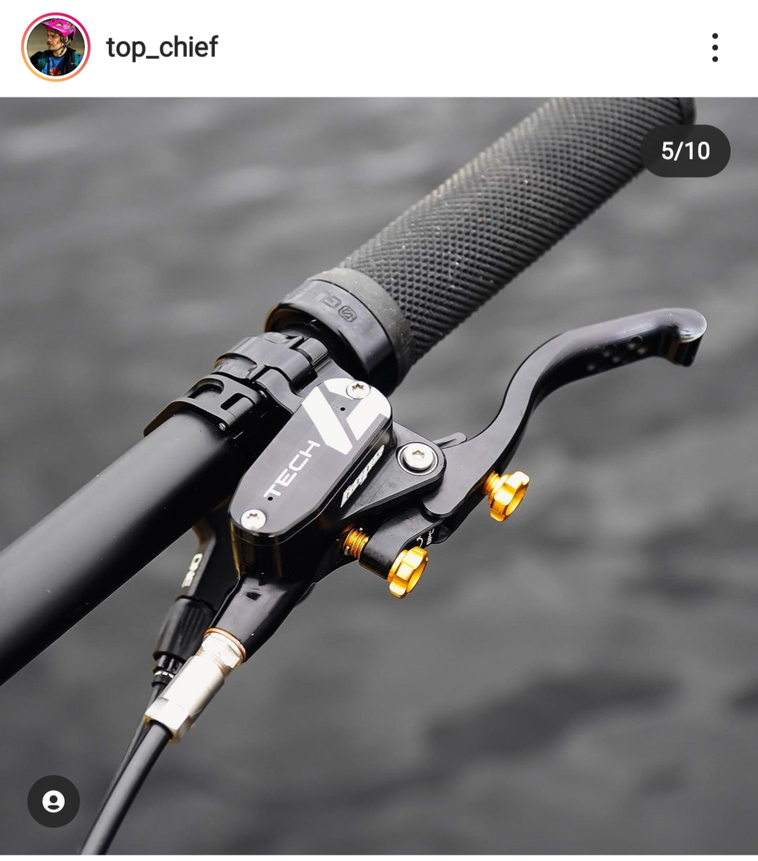

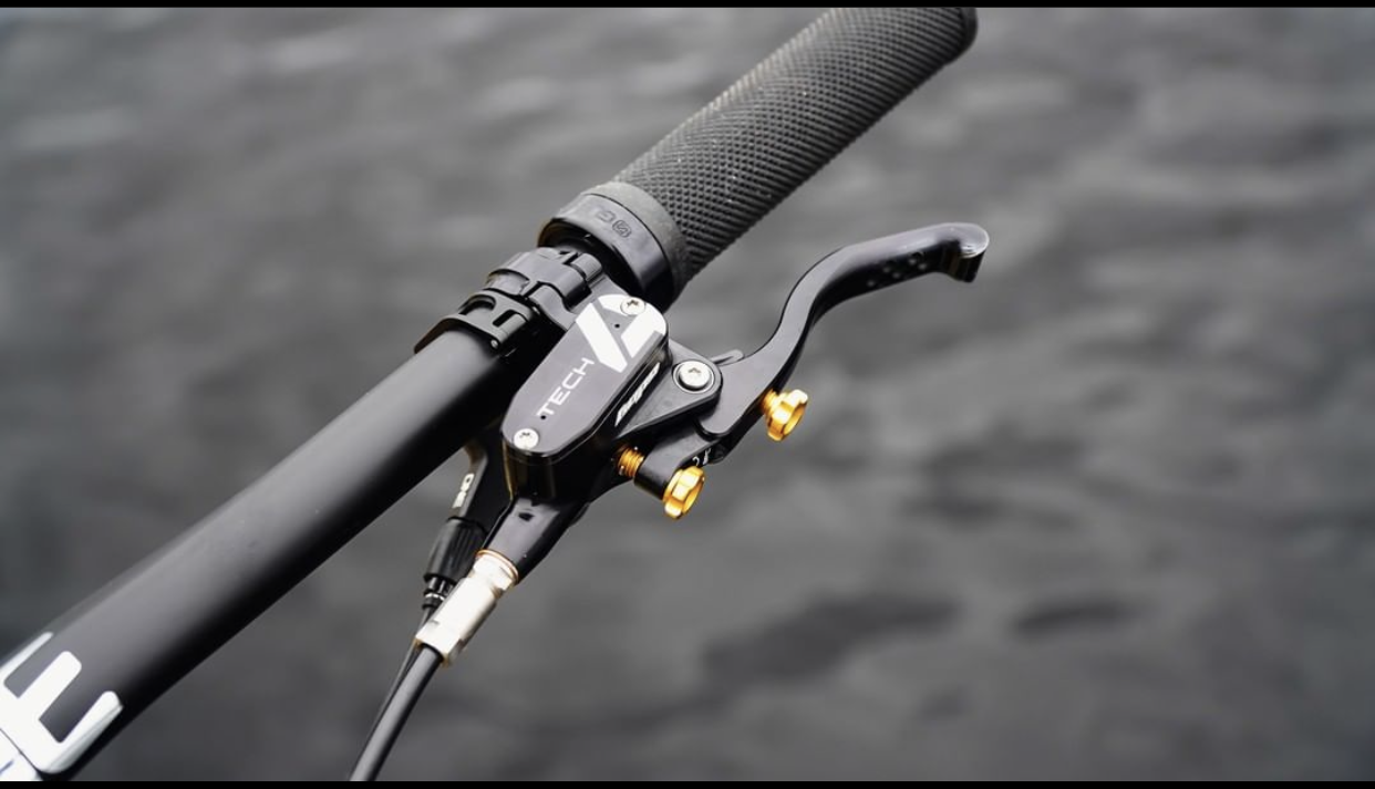

https://www.instagram.com/p/CaQHD9LIdSI/?utm_medium=copy_link
Der Hebel schaut anders aus. Filigraner und mehr gerundet als bei den bisherigen Fotos.
Oder täuscht das?

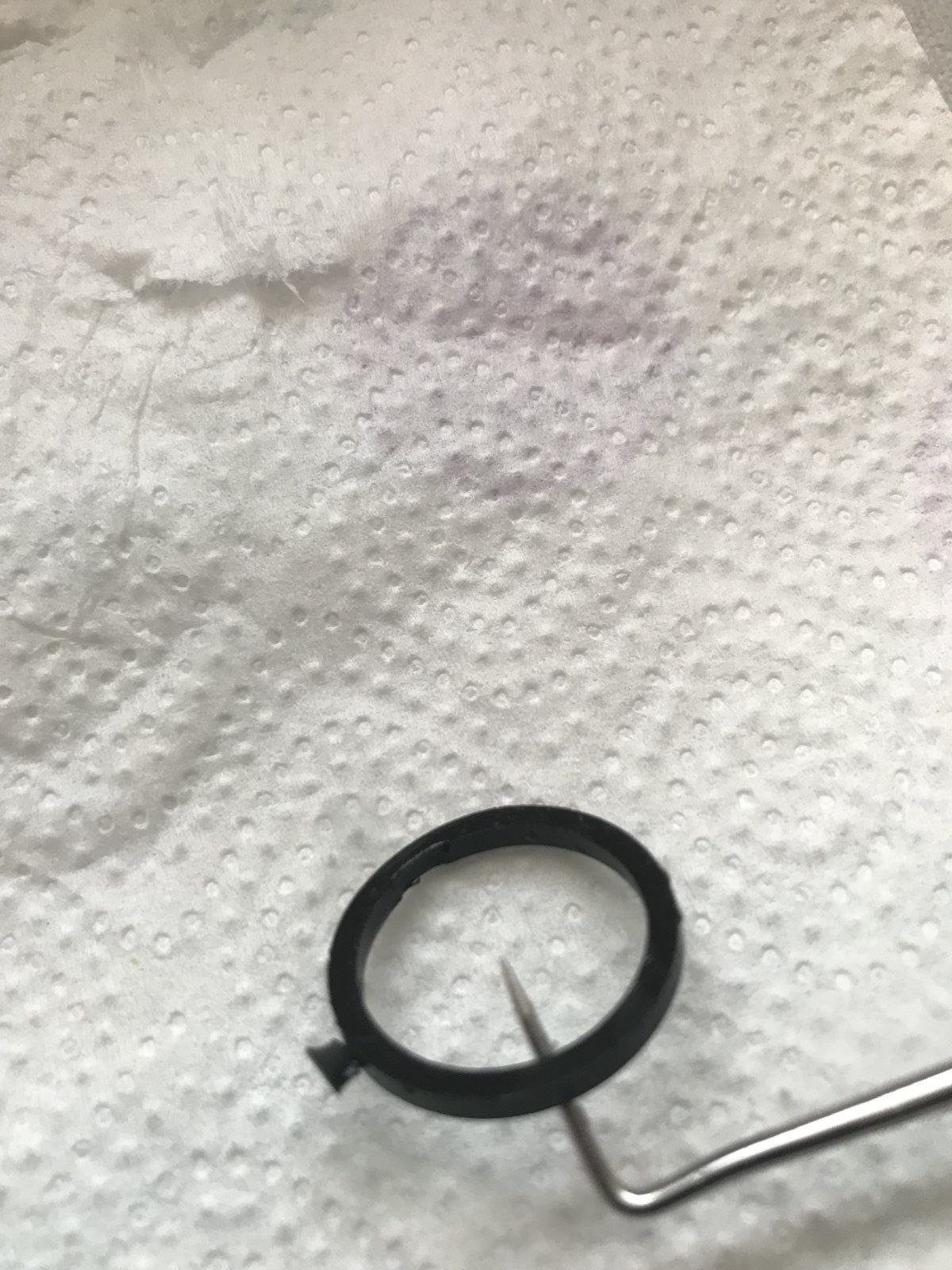

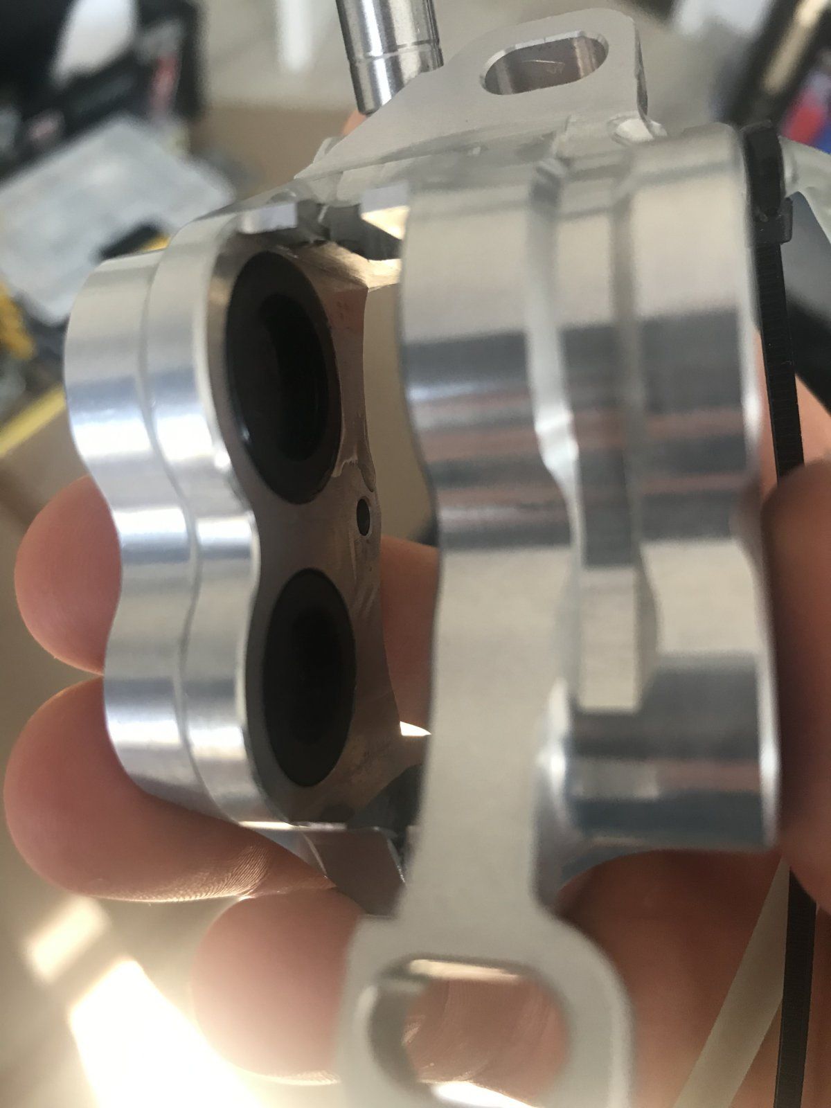

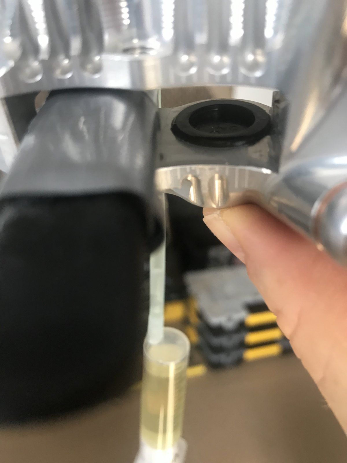

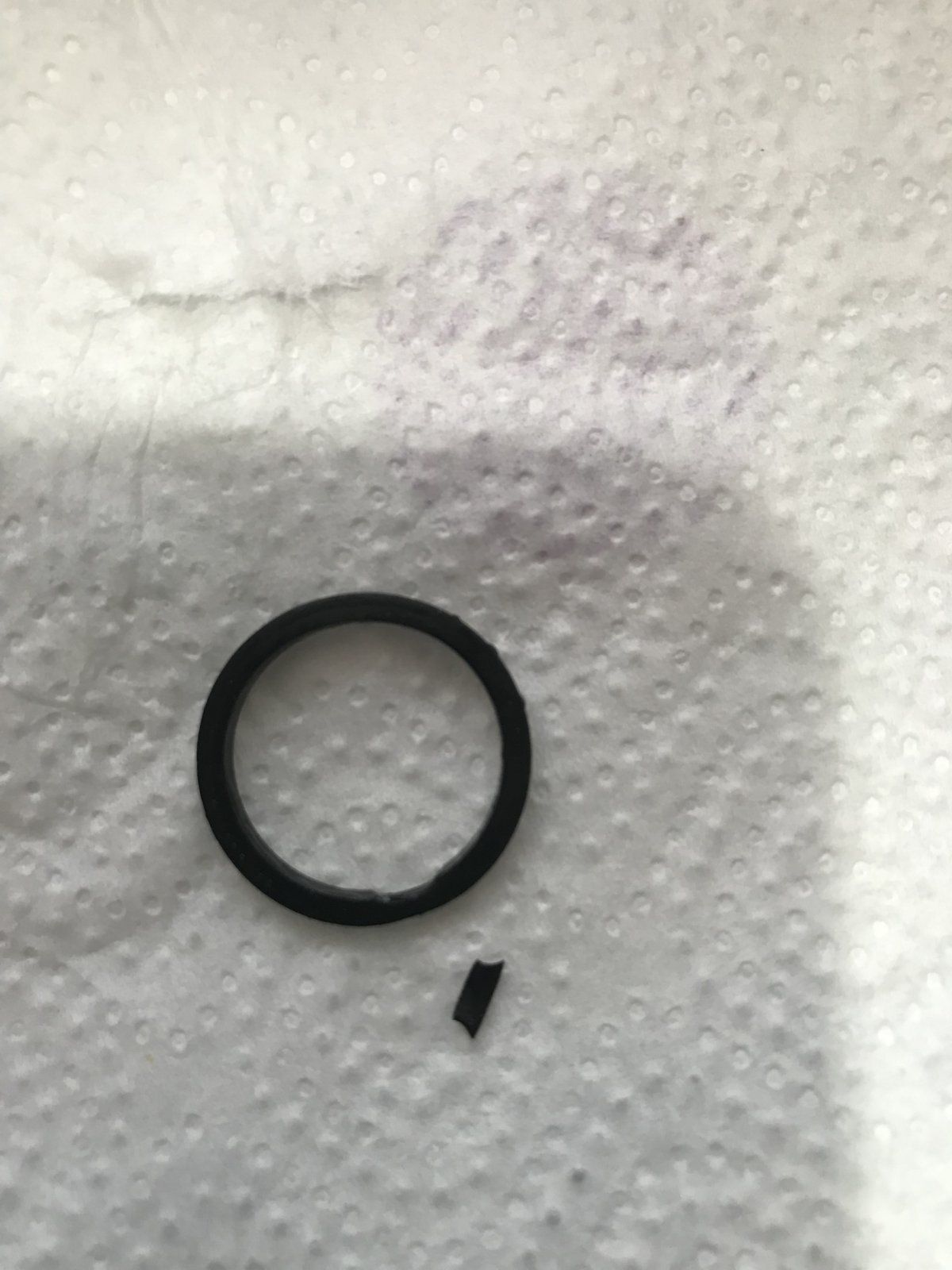

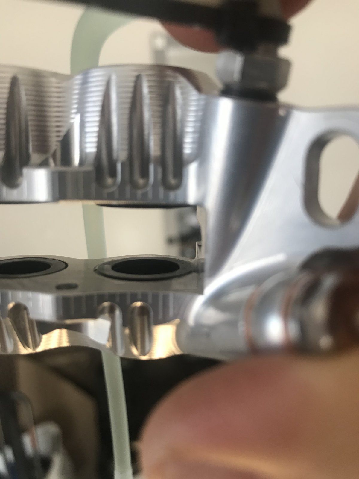

Servus zusammen, hab grad mein e4 Sattel durch ein v4 Sattel ersetzt und es scheint das die Dichtung schon kaputt ist 😬 der v4 Sattel ist neu. Kolben mit Bremsflüssigkeit oder Druckluft rauspumpen?
Weiß jemand noch das Flüssigkeitsvolumen vom e4 bzw v4 Sattel? Nur interessehalber 😉
Beste Grüße
Chris
Oder täuscht das?
Ne hier das neue Team bike von Hope.
Verdammt hatte vergessen meinen Post abzusetzen. Wo hast du das Video gesehen?
Der Hebel hat sieht richtig gut aus. Meine letzten Bedenken sind aus der Welt 😬

Da wird es schon jemanden geben, der sich dann an seine CNC setzt und die kürzeren Hebel fräst, die alle dann haben wollen, weil die langen hässlich sind. Statt 9.5 und längerem Hebel hätte man doch auf 9mm Piston und kürzerem Hebel gehen können aber das ist nur meine amateurhafte Sichtweise.
