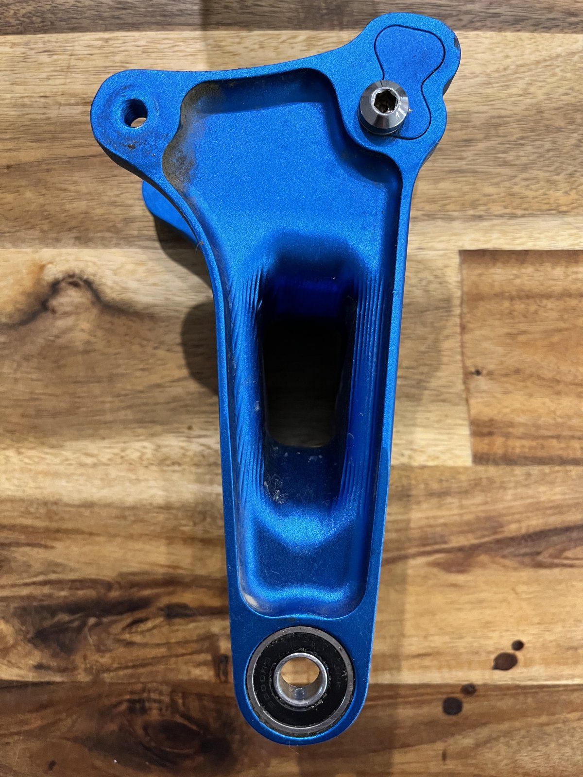

Flach und 170mm ist unteres, hinteres Loch.
Also so wie die Schraube hier sitzt:

Hey,
eine Alu-Wippe in blau liegt bei mir ungenutzt im Keller. Die könntest du haben.
Die Kugellager müssten aber getauscht werden. Die sind durch.
Danke foreigner, aber ich nehm die von arghlol.
Ich glaub das blau macht sich gut am CCB 02. Falls nicht, kann ich es immernoch schwarz lackieren. Wobei mir die Optik eigentlich eh egal ist.
Und ich war eh grad am Lager tauschen. Sonst wären mir die Risse in meiner Wippe eh nicht aufgefallen.
