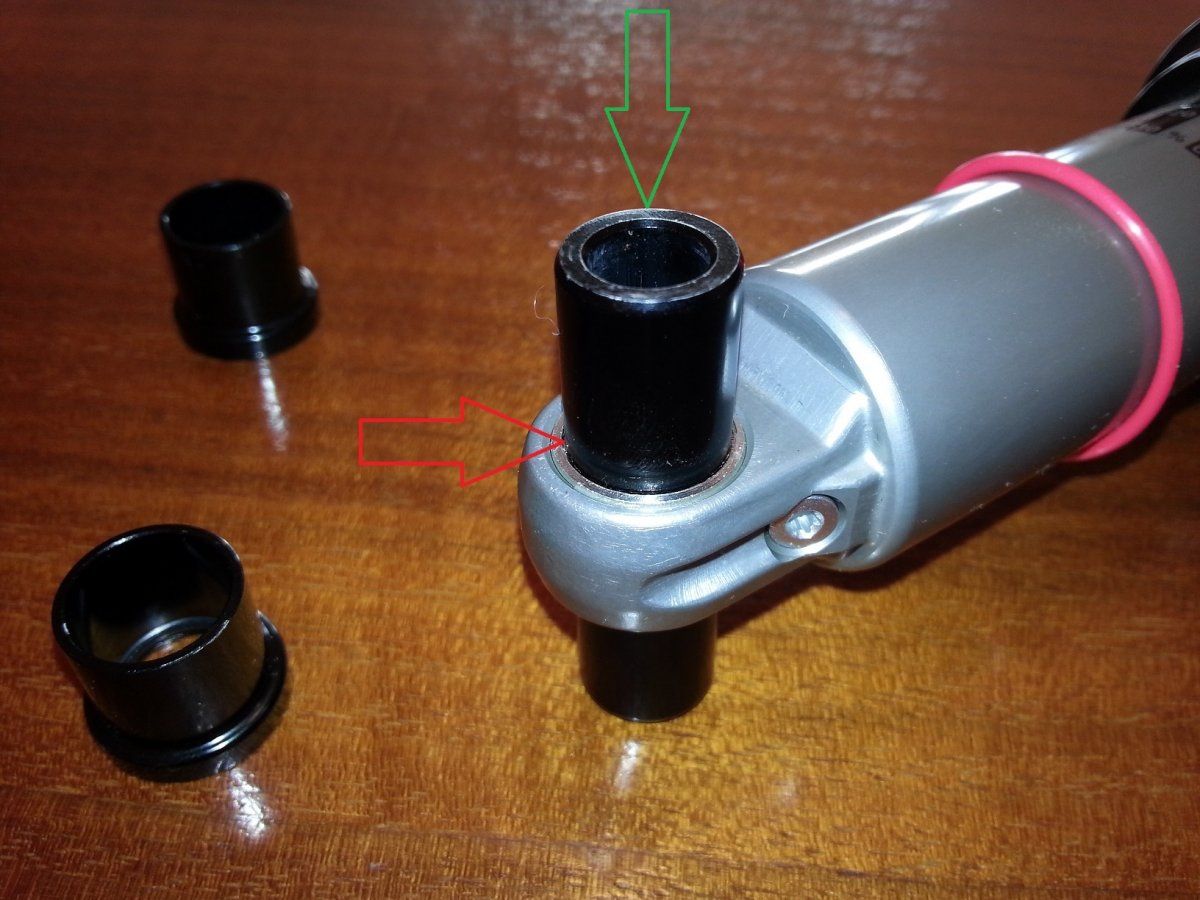

Na toll. Ich bin gerade der Ursache für das etwas zähe Ansprechen des Hinterbaus nachgegangen. So bald ich die Schrauben beim Dämpfer etwas löse wird das alles wesentlich besser. Dämpfer raus, sieht man schon erste Scheuerspuren an der Aufnahme im Rahmen und der Wippe. Da hats geklingelt. Die Buchsen. Die warn vormontiert. Also mal raus damit - hab ich mir gedacht. Aber die Dinger sitzen Bombenfest. Und dann gleich auch noch das: die Kolbenstange hat richtig schöne Riefen. Heiße 45km hat das Radl jetzt drauf, und der Dämpfer dürfte wohl ein Fall für die Tonne sein - weil die Buchsen zu groß sind, und der Dämpfer dadurch quer belastet wurde...
Wen kontaktiere ich da jetzt? Carver? XXL? Rockshox? Weil für mich ist das ein glasklarer Materialfehler. Die Buchsen dürften wohl von Rockshox selbst sein?

Das ist der originale Dämpfer vom Frameset, ein Monarch Plus RC3 HV. War genau drei mal mitm Bike draußen, zwei Mal nur auf der Straße, einmal ein paar Kilometer Gelände. Ich könnt momentan echt kotzen... also als Tipp an alle 2014er Käufer, kontrolliert eure Buchsen, nich dass ihr euch den Dämpfer auch noch ruiniert...

@LB Jörg: die Buchsen stecken im Dämpferauge. Und die Buchsen werden im Rahmen geklemmt (sonst halten die Dämpferschrauben nicht). Und beim Einfedern wird der Dämpfer von den Buchsen "verbogen", daher kommen wohl die Kratzspuren...

Hatten die Buchsen die falsche Einbaubreite, das sie den Dämpfer geklemmt haben. Weil egal wie schwer die in die Dämpferaugen gehen, an dem kann es nicht liegen.
Die Dämpferaufnahmen am Rahmen fluchten schon, oder?
G.:)
Däämpferaufnahmen fluchten, das ist kein Thema - aber die Buchsen klemmen derart fest in den Dämpferaugen, dass ich sie nicht ohne Werkzeug ausbauen konnte. Und so wie die Scheuerspuren ausschauen haben sich die Buchsen nicht in den Dämpferaugen gedreht, sondern im Rahmen!

diese sinterlager sind einfach schrott. verstehe nicht warum immer noch so viele Hersteller die verwenden. glaube nicht das die günstiger sind.
Kommt halt dazu das die Bohrungen im Dämpfer bei RS immer eher eng sind.
Aber das der Dämpfer so fest drin ist das er beschädigt wird kann ich mir auch kaum vorstellen.
entweder drehen sich die bolzen im Rahmen. (so fest kann man die gar nicht zuknallen, zumindest nicht mit original schrauben) oder die lager bewegen sich schon.
die kräfte die da wirken kann man im ausgebauten zustand nicht aufbringen.
bin mal gespannt was carver sagt
Das Problem ist weniger, dass die Lager Schrott sind. Die sind ganz OK. Das Problem ist die Passung - die Innenhülse ist einfach VIEL zu groß. Deswegen klemmt es zwischen der (silbernen) Laufbüchse im Dämpfer und der schwarzen Innenhülse. Wie man sieht hat sich die Buchse im Rahmen gedreht - das darf NICHT passieren. Die hat ordentlich Reibung - und belastet damit bei jedem einzelnen Einfedervorgang den Dämpfer auf Biegung.

die schwarzen buchsen sind sicher das Teil mit der geringsten Toleranz...
entweder ist die bohrung im Dämpfer mal wieder zu eng oder die Lager zu dick.
die Lager sind aber sehr schnell und einfach zu tauschen. (gegen was aus Kunststoff)
Die Buchsen wären mir egal, die hät ich selber getauscht. Aber ich hab ich einen Luftdämpfer mit sicht- und spürbaren Riefen einfach kein Vertrauen, dass er die Luft hält...

Der Dämpfer sieht eher aus, als ob er komplett trocken gelaufen ist und evt im Inneren (unter der Dichtung) ein Rest von der Produktion schleift. Den Händler Anrufen und den Dämpfer hinschicken.
Vorher mal nur in der Unterrohrhalterung einbauen und schauen, ob er Versatz zur Wippe hat. Es kann durchaus sein, das der Rahmen etwas verzogen ist.

Die Monarchs bis 2013 hatten wesentlich engere Eyelets als die Modelle ab 2014. Tausch gegen Ein Polymerlager (z.B. Igus Iglidur) hilft da Wunder. Mir einfach ne Mail schreiben und ich schick ein paar rüber.

Die Monarchs bis 2013 hatten wesentlich engere Eyelets als die Modelle ab 2014. Tausch gegen Ein Polymerlager (z.B. Igus Iglidur) hilft da Wunder. Mir einfach ne Mail schreiben und ich schick ein paar rüber. Wenn die Achse mitdreht ist das natürlich Mist, wird den Dämpfer aber nicht umbringen. Die Kräfte sind zu vernachlässigen.

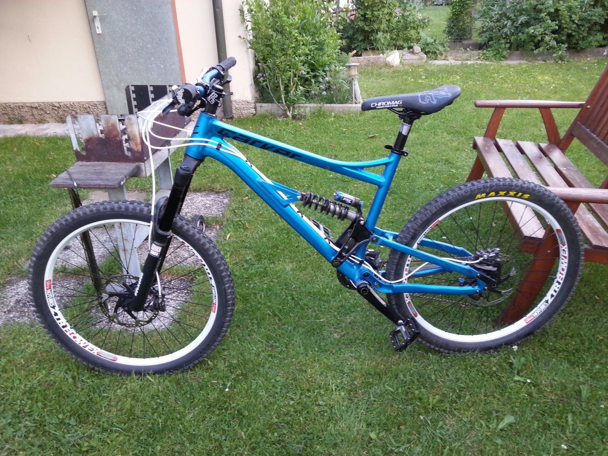

So, eine temporäre Lösung für das Dämpferproblem ist gefunden. Mein Zweitbike spendet seinen DHX, nicht perfekt, passt aber ganz gut.
und jetzt die schlechte Nachricht für den Tag: Spiel im Hauptlager und im Horstlink. Hauptlager war die Achse locker, festgezogen, passt. Horstlink ist leider schon fest. :-( Ich hab einfach kein Glück mit dem ICB. Ach ja: Ich habe mittlerweile 80km aufm Rad gestrampelt, davon wenn man großzügig ist und Forstautobahnen zählt 30 im Gelände... Der zweite Defekt.
