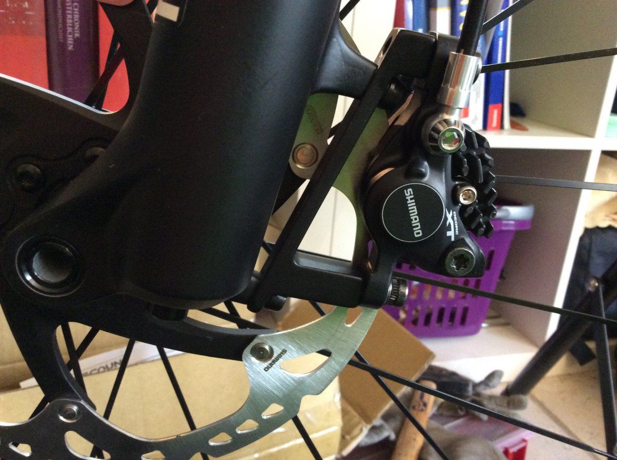

Irgendwie bin ich mit der 203er Scheibe nicht so eins....passt das so wie sie im Bremssattel steht?
Danke und Gruß
Tante Edit sagt, das ist im Übrigen ein Mazura Adapter für PM7 auf 203...das kann ja auch nicht stimmen, oder?

Ich glaube dein Adapter ist um 180° gedreht. Und weil es ein PM7 auf 180 Adapter ist passt der hinten, aber nicht vorne für eine 203er (Die meisten Gabeln haben eine PM6" Aufnahme. Das ICB hat PM7").
