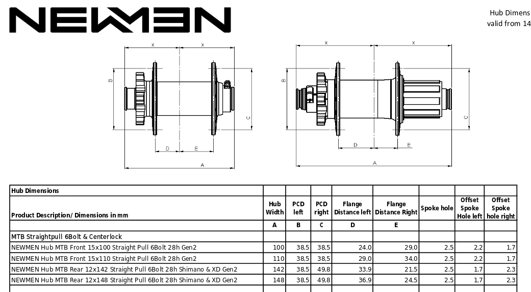

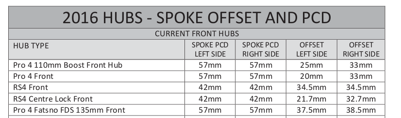

Hier nochmal die Spezifikationen bzgl. der Abmessungen/Flanschpositionen. Bei Newmen fehlt halt noch die Angabe der 20mmAchse.
Vergleicht man die 15mm BoostNaben sieht man das Newmen zugunsten der Speichenwinkel die Flansche etwas weiter nach außen rückt, gerade auf der Scheibenseite sollen es laut Angabe 4mm mehr sein. Ob man das merkt ich weiss es nicht ...

Die HopePro4Boost hat keine durchgehende Achse, dabei aber den Vorteil das man das Laufrad auch in Gabeln(Boost) mit 15mm Achse verwenden kann. Im 15mm-Modus "füttern" die Achsenden die Lager aus. So liegen links und rechts ca.30mm lange Stücke auf der Steckachse auf.
Das Problem mit der Kerbwirkung sehe ich da nicht so kritisch im Bezug auf die Intend mit 20mm Stahlachse und einhändig Laufrad einbauen ist da eh nicht, aber vielleicht sollte ich das mehr üben und weniger fahren ;-)
