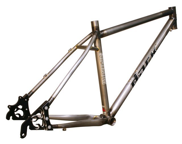

egal für welchen standard ihr euch entscheidet, bei der befestigung der austauschbaren dropouts haben peter voitl und stefan stark heute mal die hirne rauchen lassen, man wird die karre geil!
gruß,
basti

- keine Strebenverlängerung
- variable Ausfallenden für diverse Standards
- wenn möglich Sitzstrebe und Kettenstrebe auf der Antriebsseite nicht fest sondern durch Ausfallende so verbunden, dass Gates funktioniert![]()

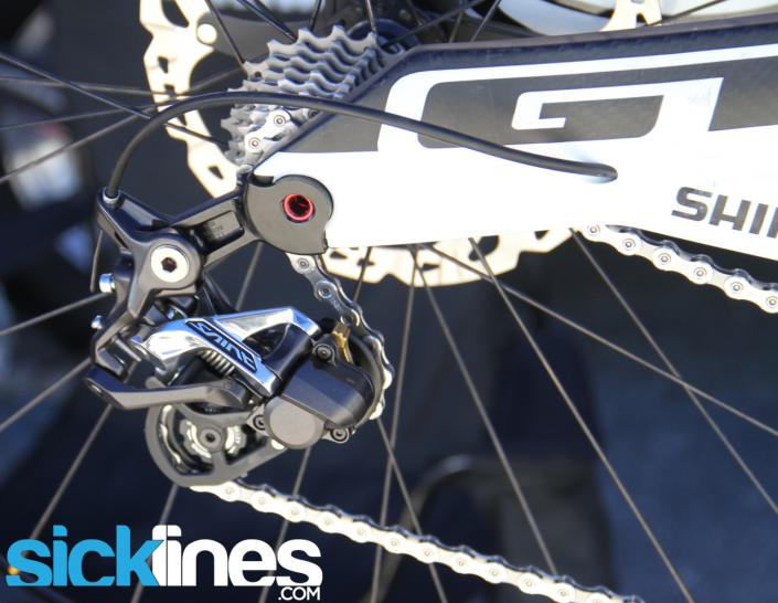

Ich würde das noch ergänzen wollen: ich bin für fixe Ausfallenden! Wenn man sich für einen sinnvollen Standard entscheidet (in dem Fall ganz klar X-12), kann man sich den Konstruktions- und Fertigungs-Aufwand sparen, nur um ein paar Leute mit exotischen Wünschen zufriedenzustellen.Auf jeden Fall 12mm! Ob jetzt 135 (technisch sicher ausreichend) oder 142 (wohl theoretisch flexibler) bzw. X-12 oder Maxle ist mir eigentlich recht egal - ist alles steif genug und auch bedienerfreundlich genug, wenn es nach mir geht. Einen Schnellspannhebel bräuchte ich nicht, ich fahre schon eine ganze Weile Schraubachse hinten und finde das gut so. Flaschenöffner ist Kinderkacke.
Damit wäre die Sache für mich schon gestorben...Oder sieht jemand nachteile (außer das man nur Shimano fahren kann)
