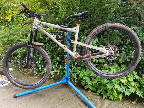

ION 16 - Aufbauthread
Die an meinem Ion verbaute Reverb stealth stellt in letzter Zeit unsere Freundschaft des öfteren auf die Probe.
Auch die interne Ansteuerung finde ich im Nachhinein betrachtet gar nicht mal so toll, allerdings hat mein Ion keine Zugführung am Oberrohr.
Hat jemand trotz fehlender Zugfürung eine Moveloc oder ähnlich angesteuerte Stütze verbaut?
Wie werden die Züge am sinnvollsten verlegt? Vielleicht mit der bestehenden Zugführung am Unterrohr und dann am Sattelrohr hoch?
Oder Plastik-Klebe-Zugführungen am Oberrohr (urgs)?
Unentschlossene Grüße
Manuel

Finde die interne Verlegung gut, wenn sich die Stütze so einfach demontieren lässt wie die BikeYoke Revive oder Fox Transfer!
Von Beiden hab ich auch bisher nur Gutes gehört! Persönlich würde ich aber zu einer 200mm 9Point8 Fallline greifen!
Revive ist Plan-B, ich finde die mechanische Verriegelung der Moveloc halt toll.
Nach dem Service läuft die Reverb erst mal wieder. Nach dem Austausch der SRAM Guides ist die jedoch das letzte Nerv-Teil am Rad.

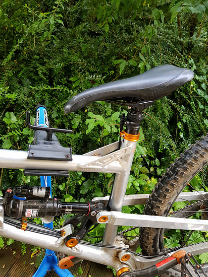

Ich habe am Helius auch die Plastikteile unterm Oberrohr. Das fällt wegen des Umlenkhebels und der Dämpferaufnahme aber nicht so auf (finde ich). Wenn ich das Bike mal trage oder hochheben muss, erfordert das allerdings immer etwas Aufmerksamkeit, damit man da nix loszuppelt. Entlang vorhandener Zughalter wäre irgendwie schon besser, bei meiner Reverb wollte ich aber den bewegten Bogen so kurz und eng wie möglich haben, deshalb diese Lösung. Stealth ist schon geil, wenn die Stütze hält - keine Frage.
Die Anbahnung vom Zug gefällt mir! Bin gespannt, wie lange der Clip am Sitzrohr hält. Ich habe zwei von diesen 3M-Haltern unters Oberrohr gepappt (urgs :D), da halten die Clips nicht lange. Jetzt sind Kabelbinder ums Oberrohr (doppelurgs :heul:).
Ich suche nach einer bequemen Möglichkeit, die extern verlegte LEV am Ion und am Argon zu verwenden. Lässt sich vielleicht was in das Loch im Sitzrohr tüddeln, was den Zug sicher hält, aber schnell zu öffnen ist? Ne Gewindeniete z.B. …

Die Anbahnung vom Zug gefällt mir! Bin gespannt, wie lange der Clip am Sitzrohr hält....
Bislang hält der Zughalter unter dem Oberrohr einwandfrei.

Was hast dudafür Dinger unter der Zughalterung beim Dämpfer?
Beim Zughalter in der Nähe des Steuerkopfs habe ich schon markante Spuren im Alu von den Zügen.
