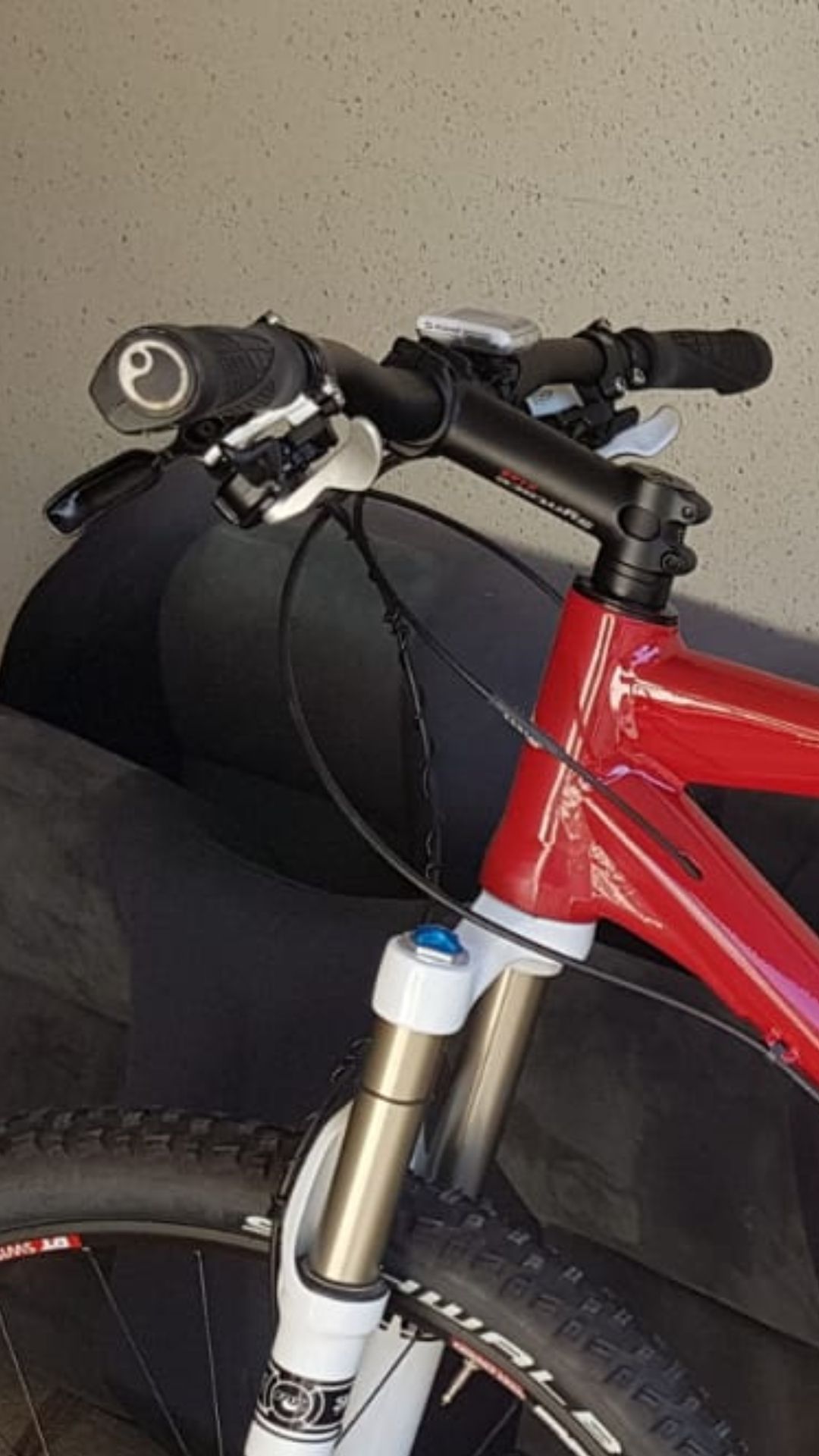

Ich hab hier nochmal nen Bild vom Lenker. Leider komme ich heute nicht zum bike.
Auf dem Bild sieht man, dass der lenker schon Rise hat.
Der Vorbau wirkt was lang oder? Hab gelesen 40mm wären heute typisch und vllt eher nen spacer rein, um hoch zu kommen?
Wenn der Vorbau kürzer ist, sitze ich aber auch schon aufrechter oder?

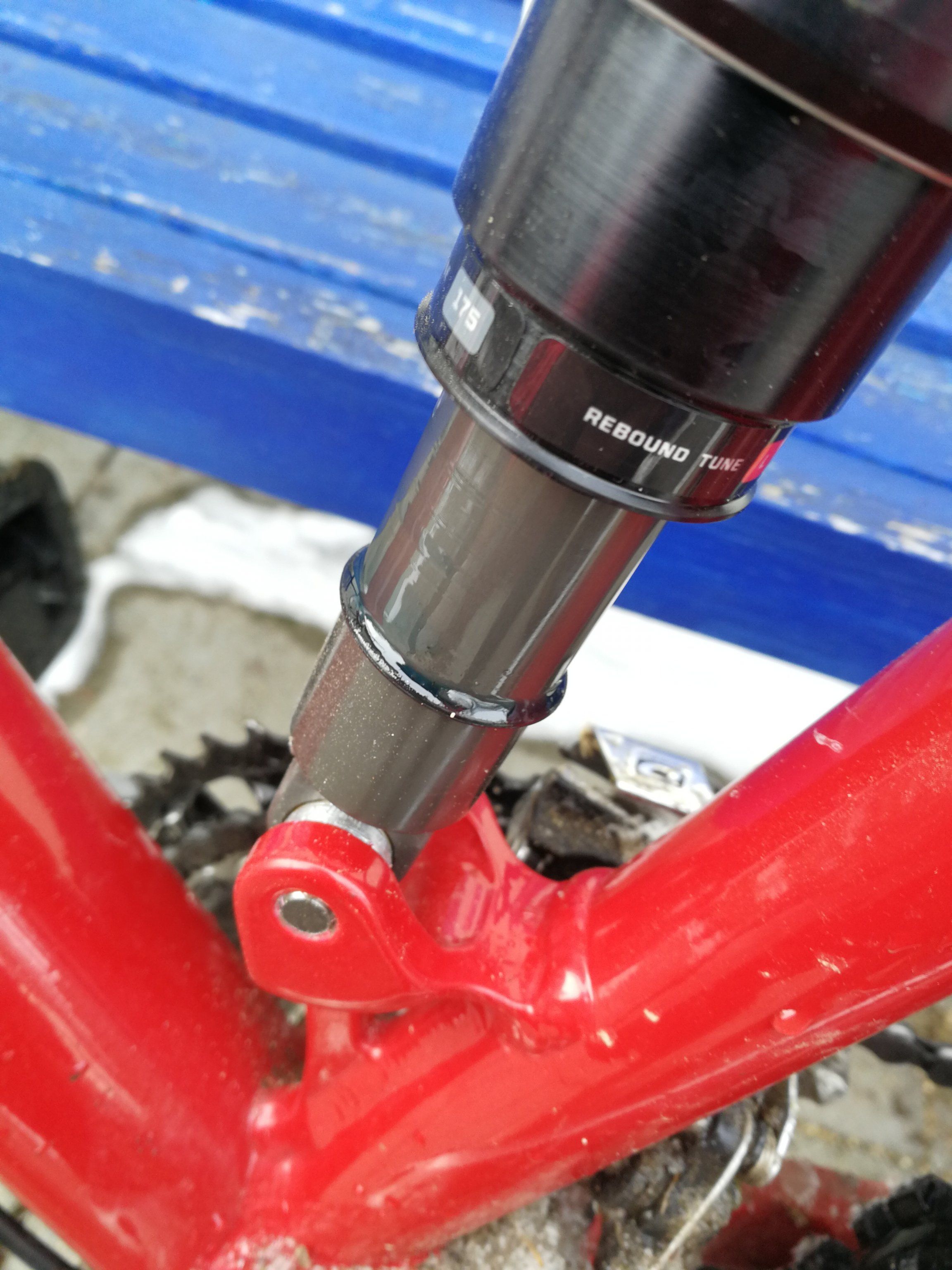

Naja kurz zum Dämpfer. Ich denke die Wartung war erfolgreich. Keine schlürfgeräusche mehr. Jedoch ist wieder ein wenig Fluid am O-Ring. Ist aber auch kacke kalt gewesen. Im Wald sich minus 4°C. Ich hänge mal Bilder an. Ist das noch in Ordnung so?

Ach und hier Bilder vom aktuellen Stand. Gefällt mir sehr. Auch die Lackierung.

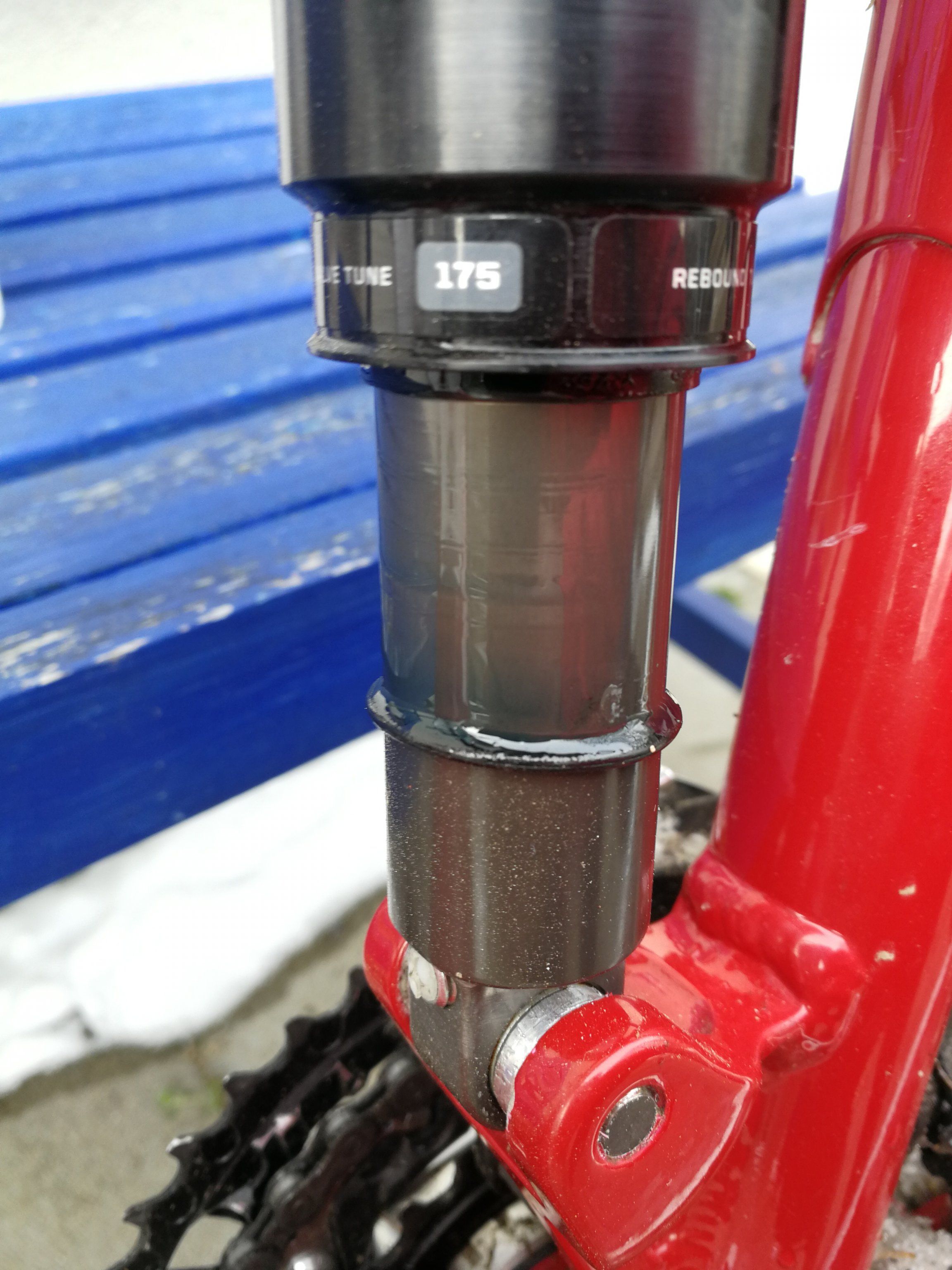

Und der Dämpfer scheint noch zu siffen. Da wirste wohl die Tage nochmal ran müssen, da kommt klar zu viel Öl raus.

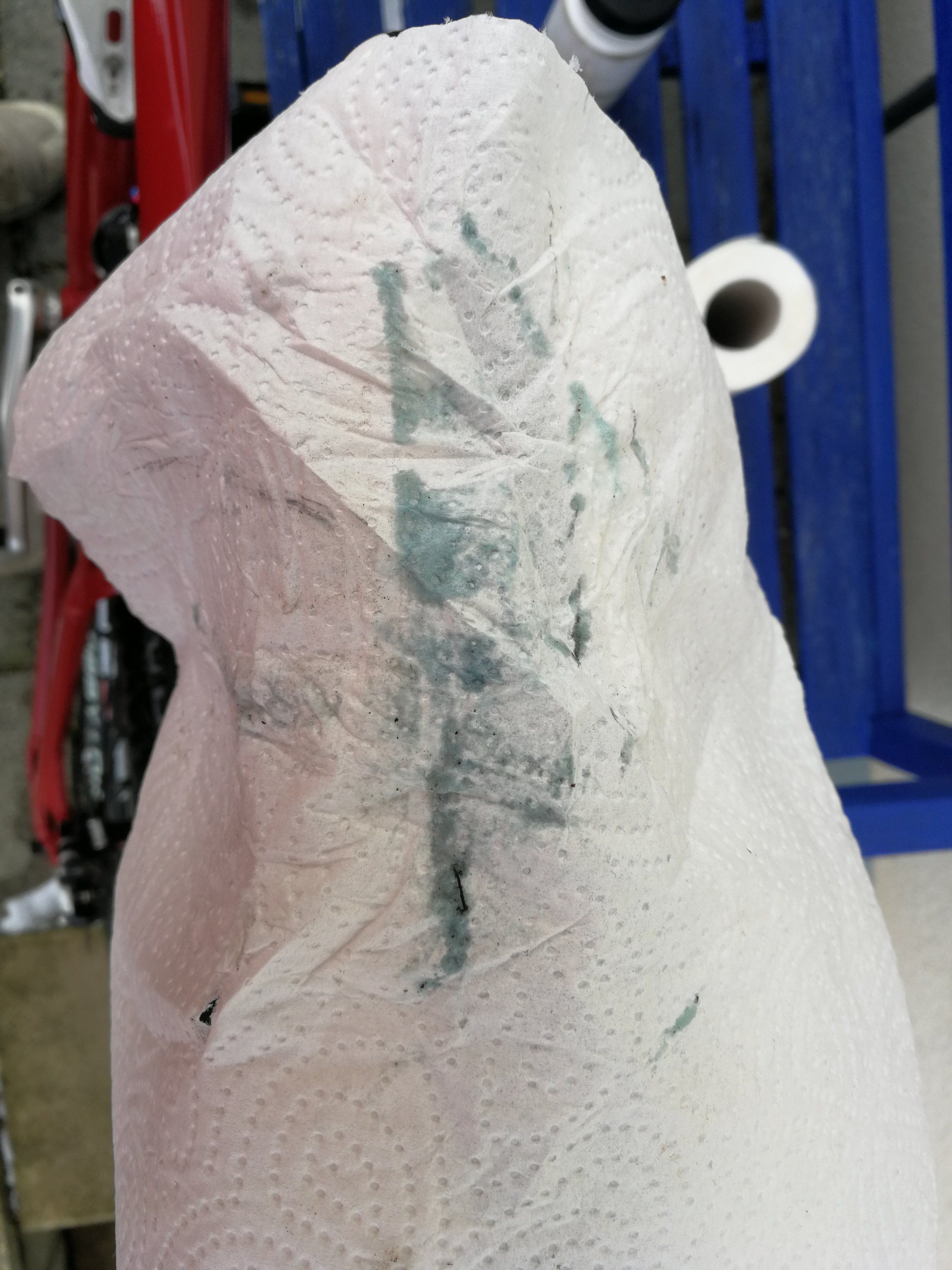

Kann das an den Temperaturen mit dem Dämpfer liegen? Alle Dichtungen sind getauscht. Oder zu viel Fluid in die Negativkammer getan?
Dein Dämpfer ist ja stehend verbaut. Es sieht so aus als würde da Öl aus dem Gehäuse über die (nicht dichtende) Dichtung am Gleitrohr nach unten laufen. Auf dem Foto sieht es oberhalb jedenfalls trocken aus. Hast Du diese Dichtung denn auch getauscht? Ich habe so nen Fox noch nie zerlegt, bei meinem Rock Shox Dämpfer ist da so ne Art dicke Gummihülse ín einer Nut im Gehäuse verbaut, vielleicht ist es bei Dir auch ein richtiger Simmerring.
An den Temperaturen kann das Siffen m.E. nicht liegen.
Das mit dem Testen von Vorbauten über den Radladen wäre natürlich Bombe! :daumen:
Ne alle Dichtungen sind neu. Das selbe Prinzip mit dem Gummiabstreifring wie bei deinem Rockshox denke ich mal.
In irgend einem Beitrag hatte jmd geschrieben, es könnte sein, dass der Dämpfer nachsifft wenn man es zu gut mit dem fluid gemeint hat. Ich hab auch ordentlich was rein gedrückt an Fluid in die Kammer.
Ich hab die Dichtungen drei mal geprüft, ob sie Sitzen. Und Druckverlust hab ich glaub ich auch nicht gehabt. Im Stehen läuft da gar nix aus.
Ich kann mir eig nicht vorstellen, dass ich da was fehlerhaft verbaut habe. Und das Kid war auch original von fox.

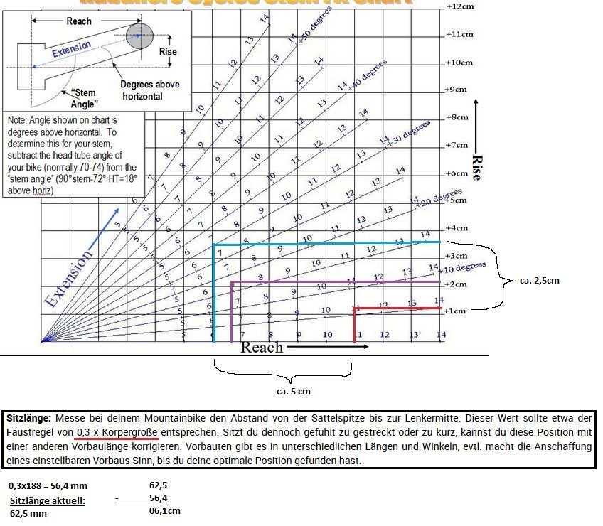

So ich hab da mal was vorbereitet :D
Ich hab mal skizziert, was unterschiedliche Vorbauten bedeuten.
Also als kurze Beschreibung. "Rot" ist mein aktueller Vorbau. "Lila" wäre der Vorbau den Ali-Hammer vorschlägt.
Ich hab heute meine Sitzlänge bestimmt, diese ist 62,5 cm. Habe auch nochmal die Beschreibung von meiner Quelle reingepackt.
Das "blaue" wäre aus meiner Sicht der optimale Vorbau, sofern diese Skala in der Praxis umsetzbar ist.
Aber sind 30° überhaupt realistisch? 5cm Verkürzung der Sitzlänge und den Sattel kriege ich ca. noch 1 cm vllt nach vorne. Aktuell steht er auf neutraler Position. Das wäre doch optimal. Zusätzlich würde ich 2,5 cm Rise raus holen. nach Ali Hammers Vorbau wäre das nur ca. 1cm.
Kann das jmd nachvollziehen? :D

Für die Differenz zwischen Sattelhöhe zu Lenkerhöhe würde ich dann von ursprünglichen 7 cm, auf ca. 2,5 cm kommen.

Ich würde es nicht übertreiben.
60mm scheint mir recht kurz, und 30° recht steil. Bedenke daß Du irgendwann dann auch möglicherweise Probleme bekommst genügend Druck aufs Vorderrad zu bekommen. Reicht doch erstmal wenn Du den Sattel hübsch nach vorne schiebst und dann über den Radladen ein paar Vorbauten ausprobierst.
Und hänge Dich nicht zu sehr an theoretisch ermittelten Werten fest.
Probieren geht halt immer noch über studieren :D
ich wollte den Vorbau in 70 mm hier rein stellen. Finde 30° gefühlt auch sehr steil. Aber nach der Skala würde ich da ziemlich gut raus kommen?
