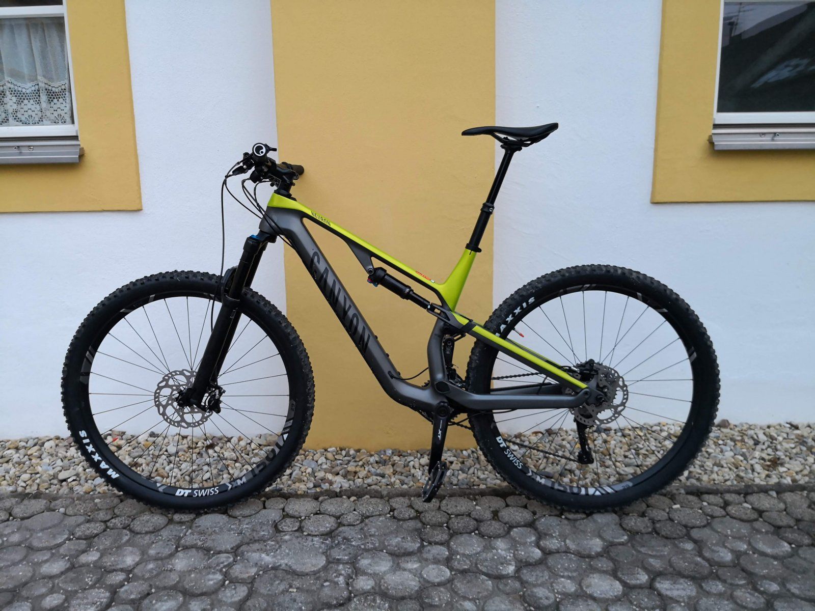

Hier hab ich mal ein Bild von einem Neuron in L mit 92cm SL aus dem Bikemarkt.
Fairnesshalber, das Lux Trail hat nicht den Knick im Sitzrohr, was den echten Sitzwinkel weniger abflachen wird. Die Überhöhung wird aber noch 8mm großer ausfallen, das Lux hat weniger Stack.
Ja, das sieht wirklich krass aus. Da bin ich schon sehr froh das ich trotz, langen Beinen, nicht so einen Auszug habe und mich darum nicht kümmern muss.
