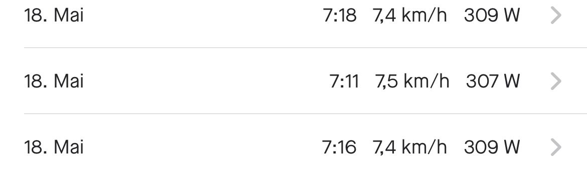

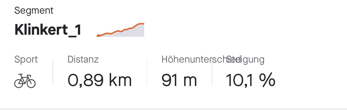

Mal meine gemessenen Wattwerte auf einer sehr gut befestigten Forststraße mit meinem Epic Evo.
Bei Durchgang 1 und 3 war das Fahrwerk komplett blockiert, bei Dirchgang 2 komplett offen

Das ist echt krass das Ergebnis. Du bist ja in der 0,11to Klasse falls ich es korrekt im Kopf habe. Dass du ein Fahrwerk gut abstimmen kannst ist mir klar, aber du musst trotzdem einen runden Tritt haben für so eine Leistung. Dazu hast du ja auch keine Bling-Bling Federelemente.
Auch wenn man Strava sicherlich Toleranzen unterstellen kann, auch dann wäre der Unterschied absolut marginal.
gesperrt im Wiegetritt. Und da ust es mir egal ob meine Leistung oder Geschwindigkeit worldcuptauglich ist oder nicht. Ich fahre für mich und nix anderes und wenn mich da einer bergauf im sitzen versägt, dann ist es halt so.

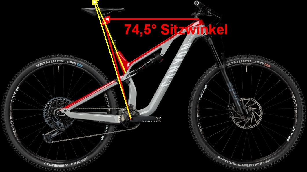

Und mit der altmodischen Geo und dem Flachem Sitzwinkel komme ich evtl ganz gut zurecht, bei meinem RR und MTB hatte ich den Sattel eher nach hinten geschoben - war mir angenehmer , oder wegen meiner ratio 184 / 92 Schrittlänge (ok, das mit 1.60 stimmt nicht ganz, aber 150kg auf jeden Fall)
Die Orbea hab ich gesehen haben den Sitzrohrwinkel ähnlich wie das Lux Trail ( die normalen Lux sind noch flacher) - also auch oldschool? oder liegts an den CC Rahmen?

nö liegt am "Modern" oder "Oldschool"...auch wenn's bei XC meist etwas gemäßigter ist;
Lector FS: 75,5°
BMC Fourstroke: 75,6°
Trek TopFuel: 75° (hier wird ein neues kommen)
Scott Spark: 76,4°
alle viel steiler als Lux und Co., wobei 1° tatsächlich viel ist.

Mal ehrlich, wer fährt bei normalen Tempo mehrere Minuten lang im Stehen bergauf? Pros verschärfen das Tempo oder bolzen mit Gewalt den Berg hoch. Einen halbwegs fitten Biker fährst damit innerhalb von wenigen Kilometern kaputt.
Was aber der Hauptgrund ist wieso ich das pauschale sperrbare Fahrwerk vom Lenker bei sehr vielen Bikern als nutzlos sehe, ist das Gesamtpaket. Es wird tagelang nach Komponenten recherchiert, dann wird das Bike nach Herstellervorgabe eingestellt am Fahrwerk und fertig. Das Druck über den Winter aus dem Dämpfer entweicht, das 10 PSI Druckveränderung eine Veränderung am Rebound etc brauchen, behaupte 80% der Hobbybiker ist dies nicht bekannt.

Dann trifft es dich noch extremer als mich mit 1,86m und SL 88cm. Ich hatte schon Bedenken bei meinen 76° auf Stack, ob es zu wenig ist. Du hast noch mehr Sattelauszug als ich, dadurch flacht der Sitzwinkel noch mehr ab, du sitzt also noch mehr hinten als ich bei gleichem Rahmen.
Der SW ist wenn nicht anders angegeben auf Stack gemessen. Schau dir aber das Sitzrohr an, es hat einen Knick, also flacht oberhalb vom Stack der SW ab, bei deiner Schrittlänge wird der Verstellbereich am Sattel nicht mehr ausreichen um Anssatzweise dies aus zu gleiche. Bei meiner Sitzhöhe sind dies ca. 3cm was der Sattel nach hinten wandert. Du wirst einen eff. Sitzwinkel von geschätzten ca. 71° haben auf Sitzhöhe. Hier zum verstehen
Jetzt der Part wo ich mich nicht auskenne, haben RR einen Knick im Sitzrohr?
