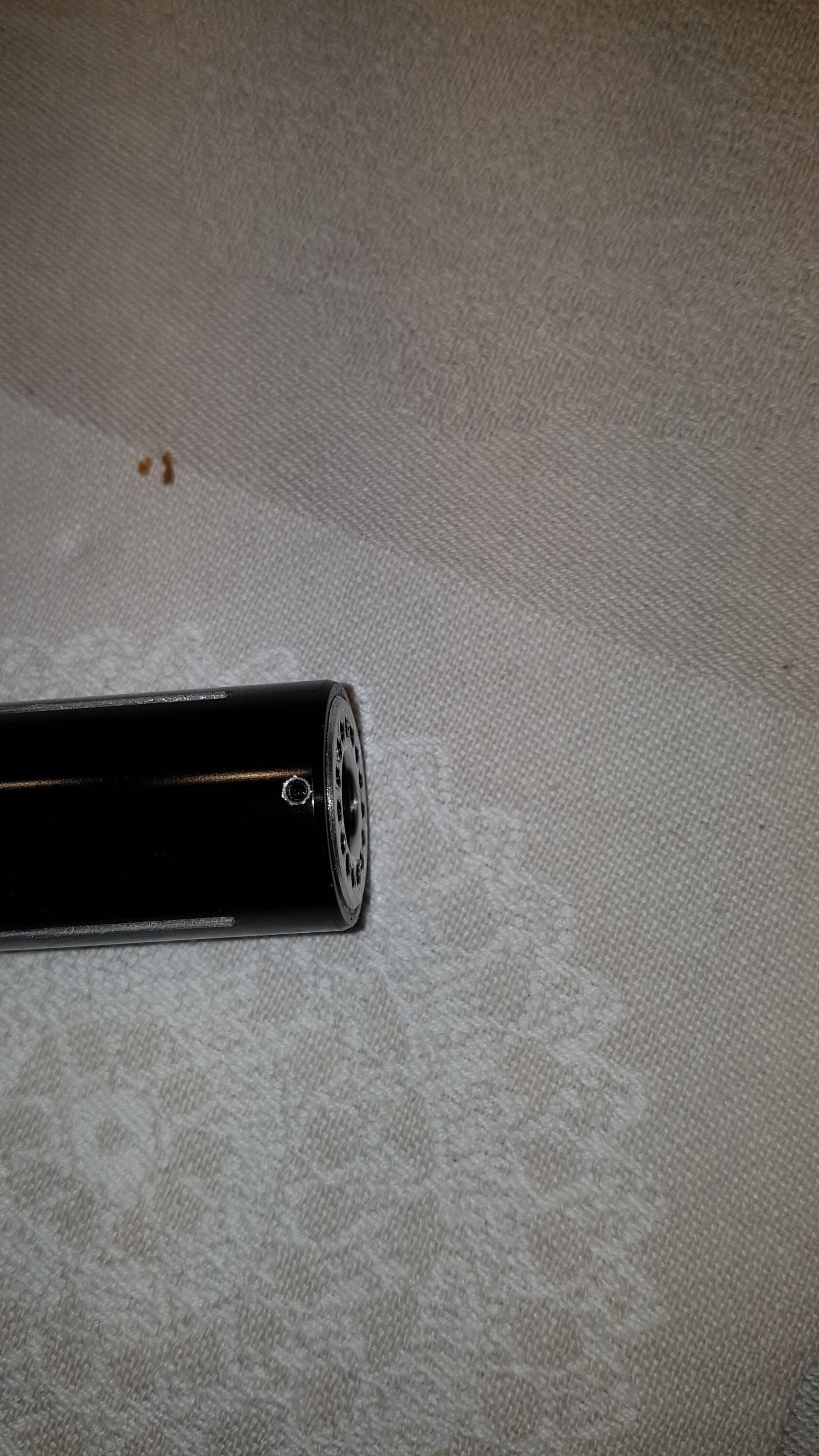

Ich hatte ein Problem mit meiner Lev Si und wollte fitte Kartusche öffnen. Jetzt habe ich ein kleines Problem beim Öffnen des Verschlusses an der Kartusche. Vielleicht weiss jemand von euch ja weiter.
Hab mich mal selber an meine Sattelstütze getraut und jetzt ist mir das ganze Öl ausgelaufen. Würde die Kartusche gerne öffnen und wieder neus 5WT Öl einfüllen. Leider bkommen ich den Verschlussring nicht auf. Ich habe das Gefühl das die Verschraubung mit einer kleinen Madenschraube gesichert ist. Kann mir jemand sagen wofür dieses Loch bei der Lev Si ist. Sitzt hier eine Madenschraube drin oder kann ich den Verschlussring so öffnen.
Danke im Vorfeld
Ich zitiere mal meine eigenen Beitrag. Habe mir das ganze mal unter der Lupe angeschaut.
  • Die Hülse geht bestimmt 2mm in den Verschlussstopfen / Ring hinein.
  • Die Hülse läßt sich auch nicht drehen.
  • Ich denke das sie eingeschlagen wurde und als Einmalsicherung für den Verschlussring dient. Das würde bedeuten, dass man diesen nicht mehr so leicht öffnen kann wie früher.
Man könnte falls die Garantie erlischt diese einfach 1mm tief ausbohren, so dass der Stift nur noch im Inneren Verschussstopfen sitzt. Diesen kann man dann wieder mit dem richtigen Werkzeug öffnen. Anschließend die Kartusche warten und wieder verschließen. Falls man den Verschluss wieder sichern möchte müsste man ein 2 oder 3mm Gewinde einschneiden und mit einer Madenschraube sichern.
Ich kann mir vorstellen, dass KS den Splint (eingeschlagen) als Sicherung eingebaut hat damit man die Kartusche nicht so ohne weiteres warten kann.
Kann mir jemand meine Vermutung bestätigen. Das ganze gilt z.Z. nur für die LEV SI. Nur diese Stütze hat laut Explosionszeichnung dieses Loch.
Bin für jeden Hinweis dankbar.

Sou
Verwendet einen Linksdrall und zieht ihn damit heraus.
Oder wie oben beschrieben vorsichtig ausbohren.
Den Ring braucht Ihr nicht mehr sichern, wenn doch dann nur leichtes Loc.
Danke für deine Antwort. Hast du es schon mal gemacht. Kennst du die Sicherung welche ich beschrieben habe.
Ist es wirklich ein Splint oder doch erine Madenschraube? Das sind halt die Fragen welche ich gerne beantwortet wüßte.
Werde es demnächst mit deinem Vorschlag (Lingsdrall) versuchen. Denke das es sichdabei um eine Art Linksbohrer handelt, welcher kurz eingedreht wird und man dadurch den Splint, falls es wirklich einer ist rausziehen kann.
Habe gerade in einem englischsprachigen Forum etwas neues gehört. Es handelt sich wirklich um einen Pin der genau das verhindern soll das man die Kartusche selbst wartet. Außerdem natürlich auch das lösen der Verschraubung sichern soll. Die aktuelle LEV Integra hat bereits auch schon diesen Pin.
Hier der Kommentar aus dem anderen Forum:
It also helps prevent that cap from unthreading which happens sometimes. I came across this on a LEV integra as well. If it’s under warranty, send it in. If it’s past warranty and your only other option is to buy a replacement cartridge anyway, there is a way to open it if you feel like trying.
You’ll need to get a small drill and drill through that pin. Once it’s gone, you’ll be able to open the end cap. The hole you create will be beyond the o-ring so it won’t interfere with the seal. Obviously this voids warranty so I would only recommend this if you’re past warranty and you’ve got nothing to lose.
It looks like the damper shaft has already been removed in that photo. Did it unthread somehow or snap? If it snapped, you’ll need to buy a new cartridge anyway.
Good luck and let us know what happens.

Mit einem Linksdrall heraus ziehen...
Ist keine Madenschraube sonder eine Hülse!
Ich habe auf der Arbeit kleine linksbohrer Sätze gefunden hoffe dass diese klein genug sind. Ansonsten hätte ich mit einem M1 Gewindebohrer ein Gewinde hinein geschnitten und mit der kleinen M1 Schraube den Stift herausgezogen.
Gebe Euch Bescheid sobald ich mehr weiß.
