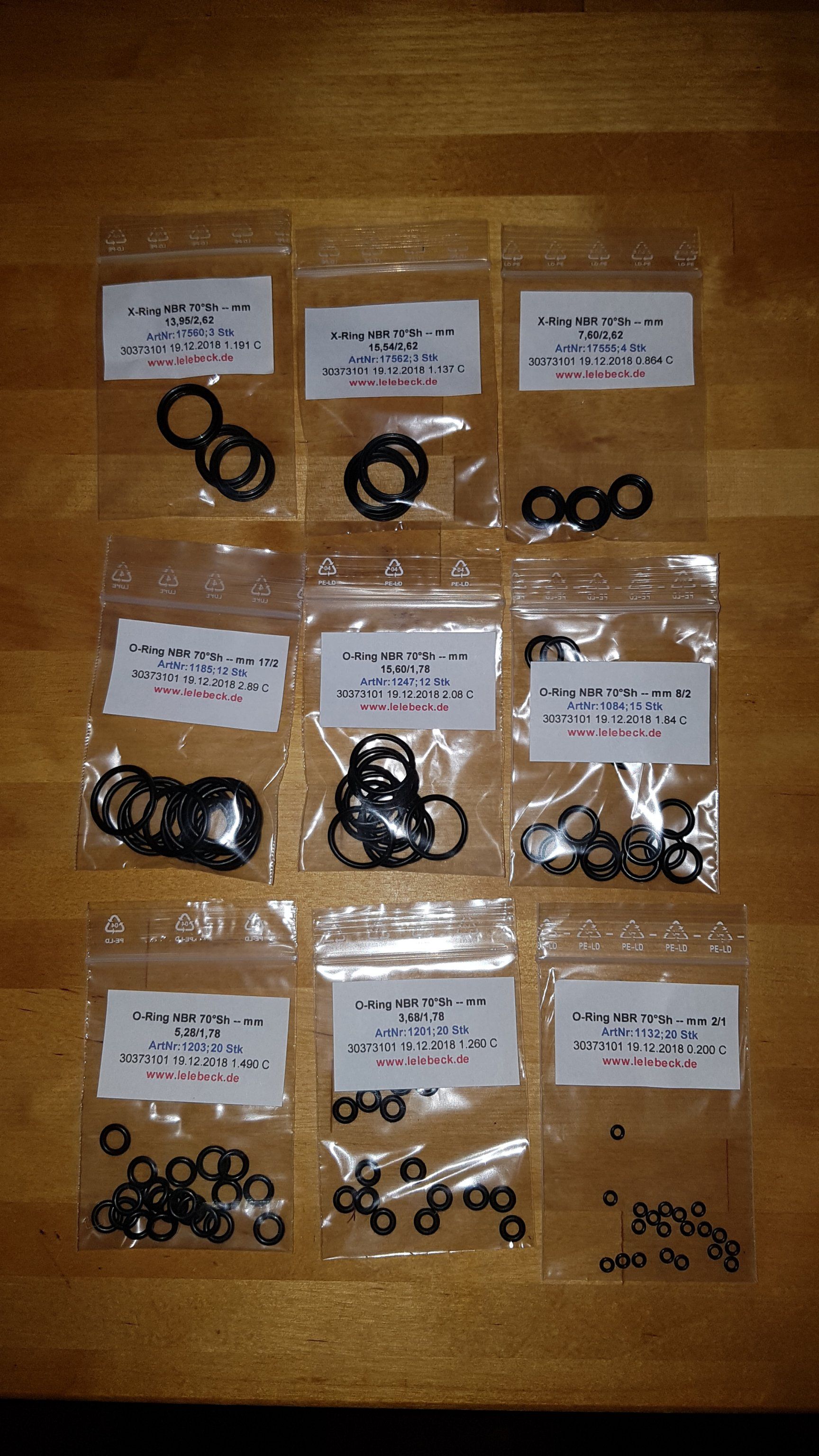

Für alle die ihre Kind Shock LEV gern selbst servicen wollen gibt's hier die erforderlichen Dichtungen mit Bezugsquellen:

Meine Dichtungen von Lelebeck sind heute angekommen alles zusammen mit Proto 9,65€.
Super netter Kontakt. Mittwoch gegeb 17.00 Uhr bestellt und heute Freitag schon da. Perfekt.
Habe den X-Ring 13,95 x 2,62 direkt ausgetauscht. Stütze hat kein Spiel mehr und alles TOP.
