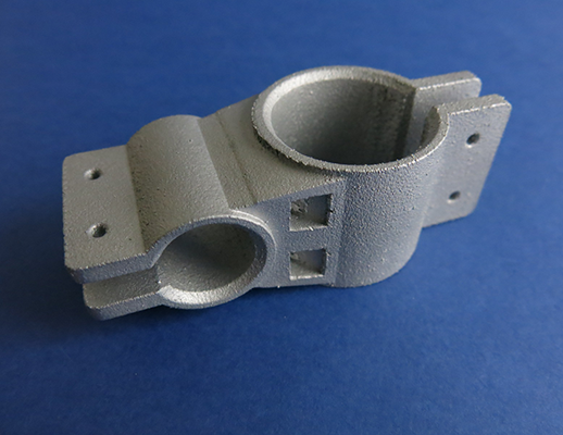

Mir geht es erst mal nicht ums Gewicht, sondern um die Lieferfähigkeit und in erster Linie um die Oberflächengüte: Alle 3D-Druck-Aluteile die ich bisher gesehen habe, hatten eine viel zu rauhe Oberfläche um sie einfach zu lackieren. Teile aus Titan sind in dieser Hinsicht anscheinend im Moment noch um einiges besser.

Das wird nicht reichen, weil es nicht nur um Poren, sondern auch um Pickel geht:
Die Oberflächengüte hängt von der Bauteilgröße und dem verwendeten Material ab. Und es gibt verschiedene Möglichkeiten der Nachbehandlung (Trowalisieren, Sandstrahlen, ect.).
Wie gesagt, ich hab' in Alu noch nie was anständiges gesehen was die Oberfläche anbelangt.

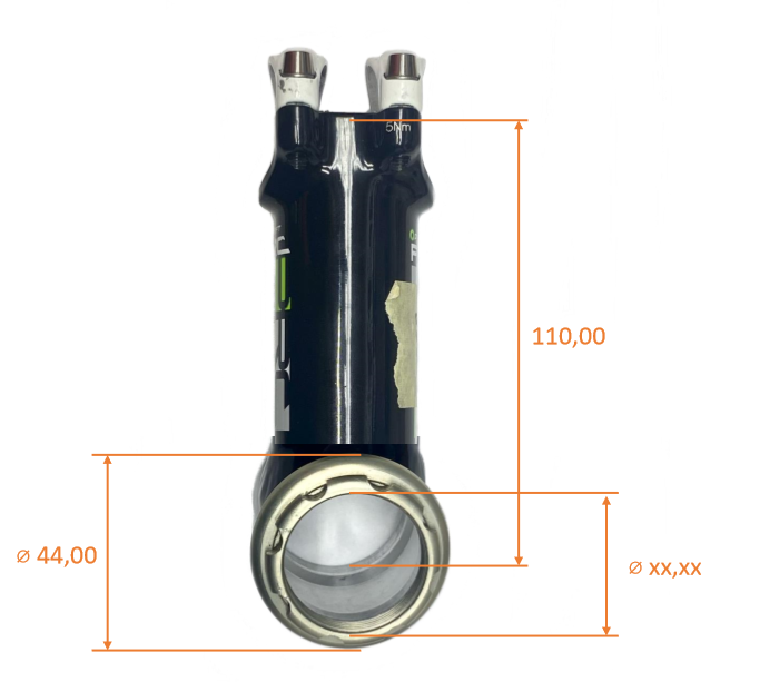

Ich habe am Wochenende mal eine Fotomontage eines Vorbaus erstellt, wie ich mir den MC2 2.0 vorstellen könnte.
Da ich nur eine begrenzte Anzahl an Vorbau-Varianten zur Verfügung habe, habe ich einen Procraft-Vorbau, der an mehreren Rädern gut funktioniert (leicht&stabil), als Ergänzung angesetzt.
Mein Plan ist bis zum Ende der Woche weitere Informationen einholen zu wollen, speziell die finale Herstellung des Vorbaus ist für mich noch sehr unklar. Internet-Recherche hinsichtlich 3D-Druck oder CNC-Herstellung inkl. potentieller Verschweißung von Bauteilen ergab kein finales Bild oder einen Favoriten. (Stabilität, Oberflächengüte/Lackierfähigkeit/Eloxal, Kosten,....).
Auf Basis dessen würde ich dann im 1. Schritt den 3D-Scan angehen wollen, eventuell im 2. Schritt dann auch die Konstruktion des neuen Vorbaus.
Feedback und Input gewünscht :)
