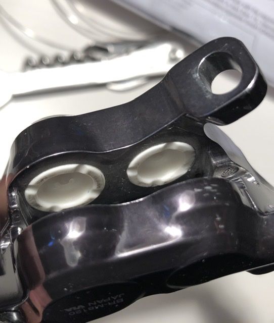

vielleicht hat dir der Shop einfach einen Rückläufer, der schön verpackt war wieder geschickt. Mag es ja immer wieder nette Käufer geben die sowas machen....
Das sieht doch fast aus, als wäre der Sattel schon einmal in Benutzung gewesen. Sind denn Montagespuren von eventuell einst eingeschraubten Bremssattelschrauben sichtbar?

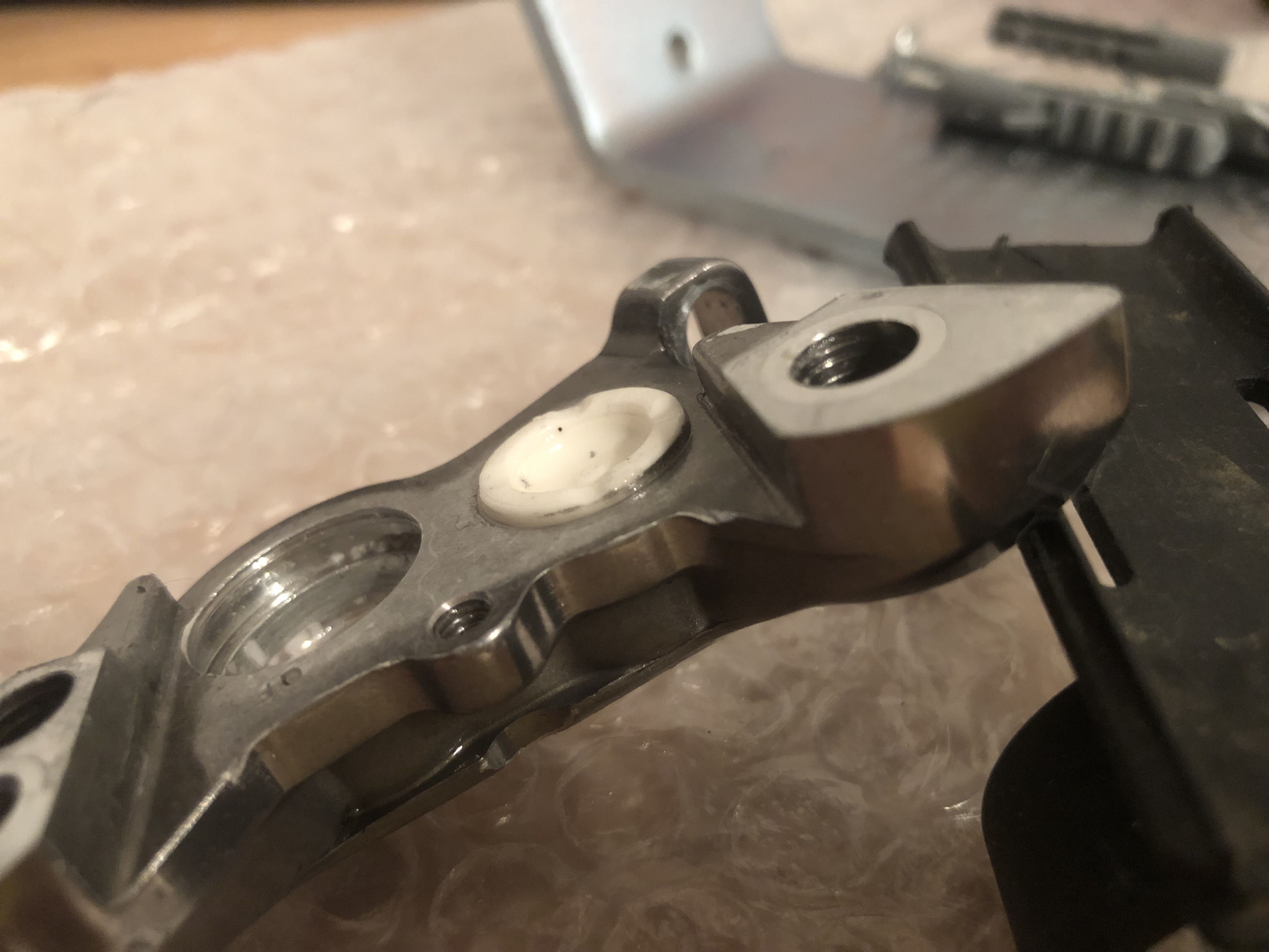

Einfach mal nach shimano Kolben suchenHast du nen Link zum Ali-Teil?
Kann schon am Zurückdrücken liegen, aber das gibt super easy, immer ziemlich flächig gedrückt und natürlich von Anfang an oben die Schraube geöffnet und Trichter drauf. Kann sein, glaub es eher nicht.
Saustark, danke dir. Ich weiß nie wie ich bei Ali nach etwas suchen soll. Englisch, Deutsch, Chinengliutsch?Einfach mal nach shimano Kolben suchen

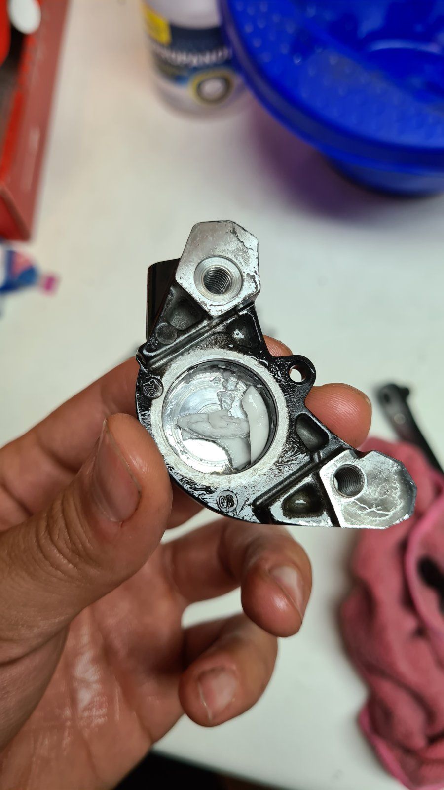

Der war allerdings innen gebrochen. War von außen nichts zu sehen. Beim Entlüften sind mir die Brocken im Öl entgegen gekommen.Gebrochenen Kolben hatte ich an einem nagelneuen Sattel innert 3 Wochen. Einfach so. Gemerkt weil die Plörre rausgelaufen ist.
