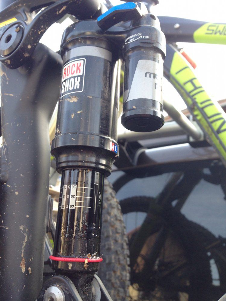

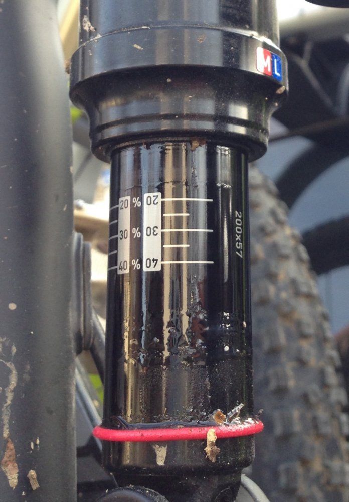

Hiho Radon-Team, ich hätte eine Frage zum Monarch Plus Dämpfer.
Heute war ich mit meinem nagelneuen Slide 27,5 9.0 HD 22" zum ersten Mal unterwegs. Einfach ein geiles Bike und die Geometrie und Fahrgefühl passt gigantisch. Nur ist mir nach der Tour aufgefallen, dass der Monarch Dämpfer ziemlich saut... Ist das normal?!
Siehe Bild.
Danke für eine schnelle Antwort. VG aus München
