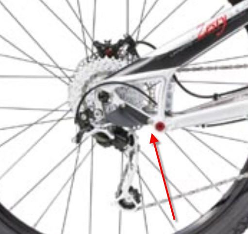

Hallo perponche,
ich seh VPP nur noch beim X-Control 210-910 und beim DH.
Grundsätzlich: VPP oder nicht VPP ist mir nicht so wichtig. Hauptsache so steiff wie bei den 2007er Modellen. Und danach schauts überhaupt nicht aus bei den 08er Modellen. Natürlich wärs mal schön wenn ein Hersteller von seinen Produkten überzeugt ist und die über Jahre hinweg nur noch optimiert anstatt das ganze Konzept zu ändern.
Zurück zu VPP: Auf dem Bild von dem 316 im Anhang scheint das doch ein Horst-Link zu sein, oder? Also nix VPP.
Gruß
Zurück zu VPP: Auf dem Bild von dem 316 im Anhang scheint das doch ein Horst-Link zu sein , oder? Also nix VPP .
Nichts für ungut, Flori, aber: es scheint zu sein, also ist es???!?
Also mal frei übersetzt/zusammengefasst aus dem Beitrag in Bikekulture:
'Das OST (Optimized Suspension Technoilogy) ist eine den wachsenden Federwegen angepasste Weiterentwicklung des FPS2-Hinterbaus. Das FPS2-Konzept stieß insofern an seine Grenzen, als mit zu nehmendem FW die Dimensionierung der Wippe zum konstruktiven Problem wird: das FPS2-System hätte zu überdimensionierten Wippen geführt. Das neue OST ist eine patentierte Vereinfachung des bisherigen Systems: die Hinterbaustreben selber übernehmen die Funktionen von Wippen. Das Ganze unter Erhaltung der Hauptvorteile des Systems:
> dem Wippen des Hinterbaus wirkt die Kettenspannung entgegen
> beim Pedalieren bleibt der Dämpfer ruhig
> kein Kickback
Das OST ähnelt im wesentlichen in der Funktion einem 4-Gelenker mit Horst-Link, bleibt aber nach wie vor ein VPP in der LP-Tradition. Mit der Raderhebung verlagert sich bei Zesty/Spicy der virtuelle Drehpunkt horizontal nach vorne'. (folgt eine Aufzählung von angeblichen Vorteilen des neuen Systems)
Im Forum bei unseren frz Kollegen (zu Lapierre 2008 und insbes. Zesty&Spicy insgesamt 812 Postings mit 56.306 Lesezugriffen derzeit) werden Bedenken angemeldet ob Zesty&Spicy für den vorgesehenen Einsatzzweck nicht zu leicht (fragil) gebaut sind. Desgl. manche Komponenten, die eher in den xc-Bereich gehören - Marketing über das Gewicht?
Sach ich doch.
Mal im ernst, wo ist das Problem an meiner Formulierung. Ich sag: Es SCHEINT ein Horst-Link zu sein....und tatsächt....es IST ein Horst-Link.
:lol: :lol:
Gruß
@perponche: Danke für die Zusammenfassung.
Eins ist ja wohl klar, das ist kein VPP, sondern ein stinknormaler Viergelenker. Da können sich die Marketingheinis von LP noch so sehr winden. Die gennanten "Vorteile" des neuen Systems treffen, zumindest theroretisch, genausogut auf jeden anderen Viergelenker zu.
Wäre mir auch noch egal, ich kann mir aber nicht vorstellen das der Hinterbau mit den langen, am Oberrohr aufgehängten Sitzstreben, bei noch weniger Gewicht so steif ist wie im X160. :(
Korrigiert mich wenn ich falsch liege, aber dadurch verschlechtert sich doch auch das Ansprechverhalten? War es nicht ein Vorteil des VPP, das sich der Drehpunkt nach hinten verlagert und somit Hindernisse geschmeidiger überfahren werden?
Am Ferderweg hat sich nix geändert, auf einmal sind die 160mm ein Problem???
...es IST ein Horst-Link...
Nö, ein VPP :lol: >> statt zwei Dutzend anderer Fundstellen >>
