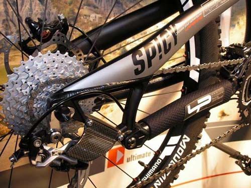

Sehr lustig sieht der Karbon Schaltwerkschutz aus, ob er wirklich nötig ist?

Hallo Leute!
Hier noch ein paar Fotos vom Spicy.
Gruss Patrick
