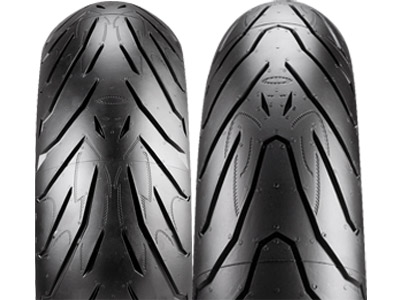

Wenn die Felge so breit ist wie der Reifen, müssten die Reifen wohl eher so aussehen wie am Motorrad:
Stimmt, denn eckig geht kein Reifen um die Ecke ;)
