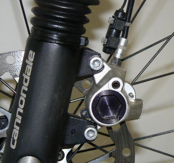

Ich hatte bzw. habe es bei meinen Lefty´s so gelöst.
