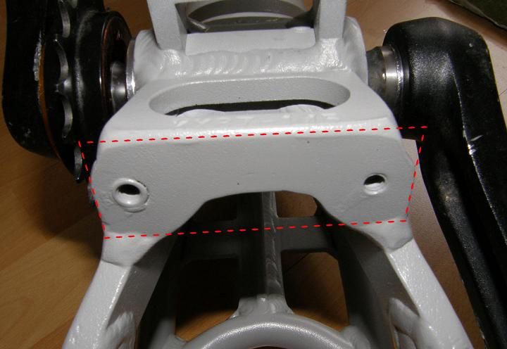

Ich habe zunächst den Rahmen gereinigt und dann mit Innenlager im "Urzustand" gewogen. Das war der Ausgangspunkt. Danach habe viele der Schweißnähte bearbeitet und oberflächlich leicht Material abgenommen (glatt geschliffen), da aus der Festigkeitslehre bekannt ist, dass dieser Teil der Schweissnaht nicht zur Festigkeit beiträgt. Ebenfalls wurde die Aufnahme des Bashguards ein bisschen schlanker ausgeführt, da hier offensichtlich in der Fertigung ein wenig an der Bearbeitung gespart wurde. Nach diesen Arbeitsschritten ging es dann zum Entlacken. Ich fand ein kleines Unternehmen in der Nähe, bei dem ich den Rahmen strahlen lassen konnte. Kostenpunkt 20€.

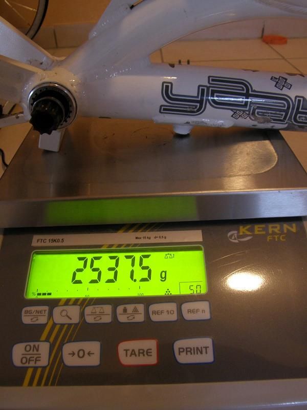

Rahmengewicht VOR Entlacken:2537,5 g

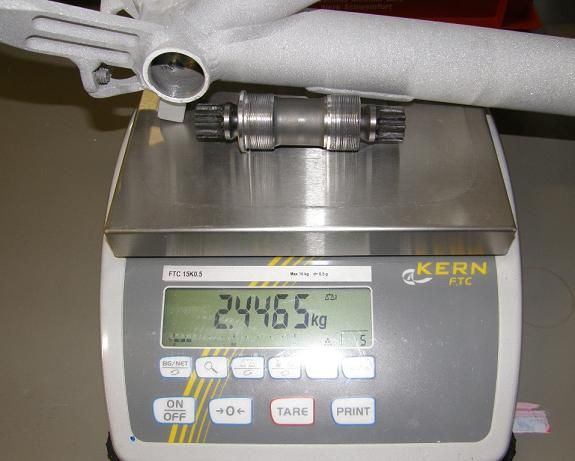

Rahmengewicht NACH Entlacken:2446,5g
Vorher:
http://picasaweb.google.de/lh/photo/iVTToo9LyizvVUdm2LWm8A?feat=directlink
Nachher:
http://picasaweb.google.de/lh/photo/RG7FR1TBVqgD5Ikk0hRjSA?feat=directlink
Gewichtsreduktion : 91g
Ich möchte jetzt hier das Ergebnis nicht irgendwie deuten und als gut oder schlecht hinstellen. Das kann jeder für sich entscheiden. Aber ich muss noch ein paar Anmerkungen los werden.
1. Die Oberflächenrauhigkeit war groß nach dem Enlackungsprozess. So gross, das der Rahmen so unbrauchbar war. Jeder kleiner Schmutzpartikel hätte sich schön "eingenistet" und der Rahmen würde so, bei einem schlammigen Ritt wie ein Dreckmagnet sein. Ausserdem, wer will schon mit nem Rahmen umher fahren, der sich anfühlt, wie ´n 120´er Schleifpapierbogen.
2. Berücksichtigt man die Bearbeitung des Rahmens bei der nicht unerheblich Aluminium entfernt wurde und setzt dies im Vergleich zur Gewichtsreduktion fällt im besten Fall auf dem Lack vielleicht ein Gewicht von 40 - 50g.
Hierzu noch das Bild (Frame_mod) im Anhang, das zeigt, was ich abgenommen habe am Rahmen. Auf dem Bild sind auch die bearbeiteten Nähte zu sehen (Unterer Bildbereich-Kettenstreben)
Vorher:
Nachher:
