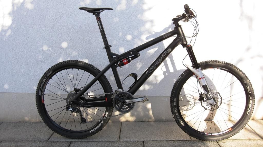

Hier sollen Bikes rein mit 120 - 140 mm Federweg, die so leicht sind daß sie bergauf Spaß machen, und bergab trotzdem nicht gleich zusammenbrechen.
Der Thread soll all denen Anregungen bringen, die so ein Tourenbike aufbauen oder optimieren wollen.
Ich würde hier auch gerne Anregungen für mein eigenes Projekt bekommen, daß ich Anfang Januar aus Neu- und Gebrauchtteilen aufgebaut habe.
Rahmen: Liteville Mk5, 130mm
Gabel: DT Swiss XMM, 140mm, absenk- und blockierbar vom Lenker aus
Laufräder: DT Swiss 240s, DT 4.2d, Sapim CX-Ray
Reifen: Nobby Nic 2,25
Bremse: Magura Marta 180/160
Antrieb+Schaltung: XTR mit XT-Hebeln
Pedale: Ritchey WCS V4
Lenker: Syntace Vector Carbon 680mm
Vorbau: Wird noch Syntace F109 (nach "Erfahrung" der richtigen Länge)
Sattelstütze: Syntace P6 Carbon
Sattel: SLR
Macht in Summe 11,1kg
Mehr Bilder gibts bei meinen Fotos.
Schickes rad!
Die Bremsscheiben würd ich tauschen, wenn die alten runtergebremst sind, z.B. gegen die neuen Storm SL.
Rad ist ganz nett. Aber der LRS inkl Reifen würde besser in ein XC Fully passen. Und mit Käfig-Klickies komme ich in _richtigem_ Gelände wesentlich besser zurecht. Zumindest so viel besser, dass es die 200g allemal wert sind.
Die Felgen sind ein wenig schmal, da hast Du recht. Habe ich halt vom Vorgänger-Bike übernommen. Vielleicht gibts ja irgendwann mal ZTR Crest und 2,4er-Reifen.

Das LV ist ganz schick, aber die weiße Gabel passt nicht so recht ins Bild.

Die blauen Leitungen sind mir etwas zu aufdringlich muss ich sagen, weiße oder schwarze wären wesentlich besser. Technisch habe ich nix auszusetzen, aber könntet ihr beide (und auch die zukünftigen Räderzeiger) eine Teileliste in die Beiträge integrieren?

Kommt - schrieb ja schon, dass ich noch einige Änderungen vorgenommen habe. Teileliste dann mit den aktuellen Bildern. Und die blauen Leitungen bleiben!

Die DT-Swiss Aufkleber am Oberrohr (evtl. auch am Dämpfer) täte ich noch entsorgen.
@MarkusL: ich will mir an mein Zesty auch einen Vector Carbon bauen, evtl den 740mm auf 710 ± mm kürzen. Meinst du ein F109 in 75mm reicht bei der Lenkerbreite aus, oder solle es eher Richtung F119 oder noch stabiler werden.
Ich will das Zesty nicht unbedingt nur auf Leichtbau trimmen. Fahre bisher aus die 4.2d/240s Kombi aus einem Vorgängerrad, im Frühjahr kommt allerding ein ZTR Arch/Hope Pro 2 LRS rein.

Gegenüber den vorher geposteten Bikes halte ich bei gleichem 130er FW den Gewichtsrekord. Beim Rahmen habe ich noch die Option, den Federweg durch Einbau eines 200er Dämpfers nochmal zu erhöhen. Dann wären es vielleicht 140, wenn nicht sogar 150mm. Die Dämpferaufnahme des Rahmens sieht das noch vor, genügend Bodenfreiheit hat das Tretlager (auf den ersten Blick mehr als die anderen), die Felgen sind für 2,4er Schlappen geeignet. Das Teil habe ich im übrigen auch schon durch Bikeparks gescheucht.
@MarkusL: geiles bike, genau so eines hätt ich auch gerne. nur die felgen...aber wurde ja schon erwähnt. und der vorbau so wie er ist sieht echt zu lange aus? wirkt unharmonisch...
@petejupp: mir gefällts, gerade mit den blauen akzenten. leitungen solltest noch kürzen.
@Helium: ja auch ein schönes Liteville. die weißen speichen der tricon sehen schon richtig goil aus, ja! das gelb vom maxxis is halt doof, wirds aber nicht ohne geben? der lenker sieht ja auch brutal breit aus?
@Markusso: ja ein unauffälliges bike. es sieht etwas "gedrungen" / "gestaucht" aus. bist du recht groß? für ruppiges terrain und daher vermutlich breite reifen sind halt die felgen nicht so optimal, oder? und naja, der sattel sieht zwar doof aber dafür bequem aus.

Jepp, groß, lange Beine, daher kurzer Vorbau, hohe Front. Bergab macht das auch Spaß so, bergauf iss OK.
Bei meniem Gewicht (72kg) steckt der LRS problemlos alles weg, was ich ihm zumuten kann (teils sehr ruppiges Terrain, bis 2m Sprünge), für nen 100kg-Mann wärs dann nix mehr. (Am Spark hab ich nen wesentlich leichteren, der auch mit intensivem S1- und S2-Einsatz ohne Zicken, aber zB Springen??? Lieber nicht...).
Maulweite der DT-Felgen ist standardmäßig 18mm, für die 2.25 reicht das, 2.4 wär wohl nicht drin. FA haben halt auch eine stabile Karkasse, daher kein Problem und gutes Fahrverhalten. Bei NobbyNic oä dünnwandigen Reifen wärs da schon schwabbeliger.
Zum Sattel: ist für meinen Allerwertesten ideal und Leder/Titanmix! Hab schon n paar durchprobiert (Selle, SQLabs, Fizik, etc.) aber der taugt mir bei weitem am besten (auf allen Rädern).
Der Vorbau hat 90mm. Wie erwähnt, ist der nur Platzhalter, der noch durch einen F109 ersetzt werden soll. Der Fahrbetrieb wird noch zeigen ob ich bei 90mm bleibe.
