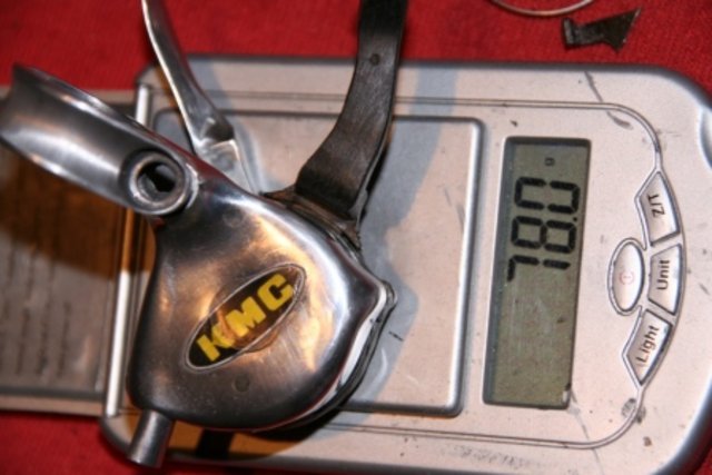

der linke Schalthebel ist ein getunter alter XT. Gewicht siehe Bild!
Rechter Schalthebel ist ein SRAM X7 mit einer LX Schelle versehen.
und der Schalthebel ist Teflon gelagert, quasi wie X9 (Teile vom X9 übernommen) Gesamtgewicht: 165 gramm, bei TOP Funktion

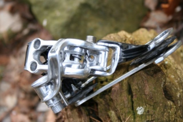

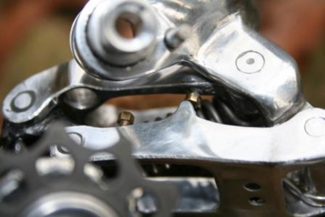

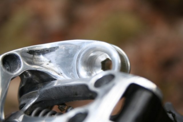

Schaltwerk:
mein Glanzstück ist ein aktuelles X9, dieses ist in mehreren Arbeitsschritten entstanden und wurde nach jeder Tuningmaßnahme wochenlang gefahren, von daher haltbar.
Habe nur Teflon Buchsen von XO funktionert zwar sehr gut, habe zeitgleich ein ein XO Schaltwerk (von Basi) extrem getuned mit gedichteten Edelstahl Lagern versehen.
Dieses Schaltwerk ist über alle Zweifel erhaben, zu hundert Prozent Spielfrei und für die Ewigkeit gebaut.
Ist noch komplett einstellbar und wiegt nur 135 gramm.
Ich selber fahre zur Zeit noch die original Schaltröllchen, allerdings sehr erleichtert., wiegt momentan 138,.. gramm, aber mit selbstgebauten Tuning Röllchen werden dann in Maßen hergestellt (für Kollegen und Co)
damit wiegt es 129 gramm, womit ich am Ende angekommen bin

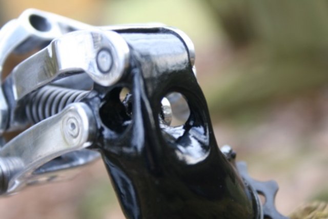

Dann dieser sehr stark ausgefräßte Kunststoffteil im vorletzten Bild und dann die Aussage das es haltbar & für die ewigkeit gebaut sei. Sorry, aber das ist reine Mutmaßung und wie die Vergangenheit im Zusammenhang mit filigranen Kunststoffteilen an Schaltwerken gezeigt hat auch höchst unwarscheinlich.
Das SW ist nur an einem Rahmen, bzw. einem bestimmten Schaltauge & Abstufung fahrbar, da die B-Screw nicht mehr vorhanden ist & somit der Abstand zu den Ritzeln nicht mehr einstellbar ist.
Konstruktiv: Am Schaltwerk kannste noch ca. 10g sparen indem Du das innere Käfigblech aus 1,5 oder 2mm starkem Carbon fertigst.

Schalthebel 2mal von oben, Schaltwek aus sonderbaren perspektiven. Man erkennt weder die Hebel richtig noch wie filigran das Schaltwerk wirklich ist. Ich würe das gerne montiert von der Seite sehen. Alles andere lässt meiner Meinung nach keine richtige Beurteilung zu, auch nicht der (verhunzten?) Optik.
