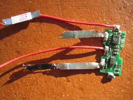

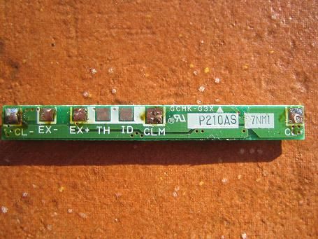

Ich habe zwei Schutzschaltungen bekommen für meine 2S Akkus.
Das eine Modell ist von leedsee das andere aus einem canon Akku von ebatt_de.
Kann mir mal jemand von Euch sagen wir diese beiden Modelle zu verdrahten sind?

Hallo,
die von ledsee kannst du bei seinen auktionen sehen. bei den von den camcorderakkus habe ich auf einer von beiden plus und minus drauf, glaube ich.
ledsee
cl- für Akku Minus
cl+ für Akku plus
clm für mittelabgang zwischen den zellen
ex- für Ausgang minus
ex+ für Ausgang plus
Bei der anseren Schutzschaletung ist es von Oben nach unten:
Ausgang plus (rot mit Thermoschutz)
Akku plus (kurzer Blechstreifen)
Mittelabgang zwischen den Zellen (rot)
Akku minus (langer Blechstreifen)
Ausgang minus (Lötklecks unten)
