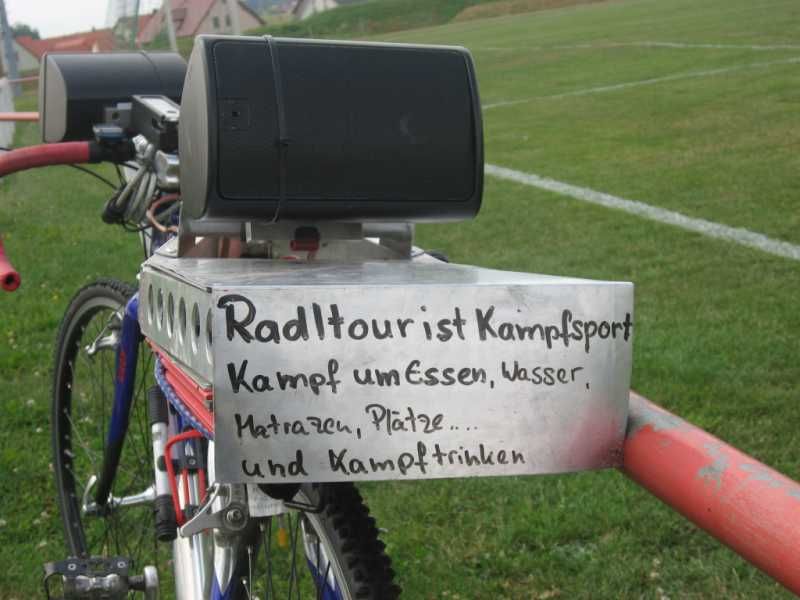

Hab grad meine Lieferung vom Tobishop bekommen.
Waren 10 BP930, die ich wollte. Als ich sie bekommen hab, hab ich sie natürlich gleich aufgemacht. 32 davon werden die Leistungsquelle für meine kleine Stereoanlage auf Rad, die anderen ersetzen die doch mittlerweile sehr schwach gewordenen Akkus in meinem Akkuschrauber:lol:
Auf den Zellen, die übrigens in allen Packs die gleichen sind, steht "LC 18650 3,7V" (ist ja eh klar...) und in der zweiten Zeile "PV26F05092", was auch immer das bedeuten mag...
Flo

Hi
Gib mal bei google "LC18650" ein.
Genau so mit den Gänsefüsschen...
Dann kommen die meisten Ergebnisse mit 2200mAh raus. Besser wie nix:daumen:
Herzlichen Glückwunsch
Aber sag mal, zu wieviel Volt willst Du denn die Stereoanlagenakkus zusammen schalten? Wie willst Du sie laden? Und wie die Schutzschaltung realisieren?
Gruß bergnafahre

Die Stereoanlage ist für einmal im Jahr gedacht wenn ich bei der BR-Radltour mitfahre und wenn ich alleine irgendwelche Trainingsrunden zuhause dreh, wos leider sehr wenige richtige Berge gibt.
Die Endstufe ist eine normale Autoendstufe, wird über mp3-Player gefüttert und kommt sehr gut mit den Li-Ions zurecht, sind im Moment noch relativ alte Zellen 6P4S, aber die neuen sind ja schon da:) Im Notfall kann man aber auch Lampen hinhängen:D
Geladen werden sie mit der Bratbeckschen Platine.
Die Boxen sind Canton Plus X, haben ein Alugehäuse und wunderbare Gewindebohrungen, als wären sie dafür gedacht, ans Rad montiert zu werden...
