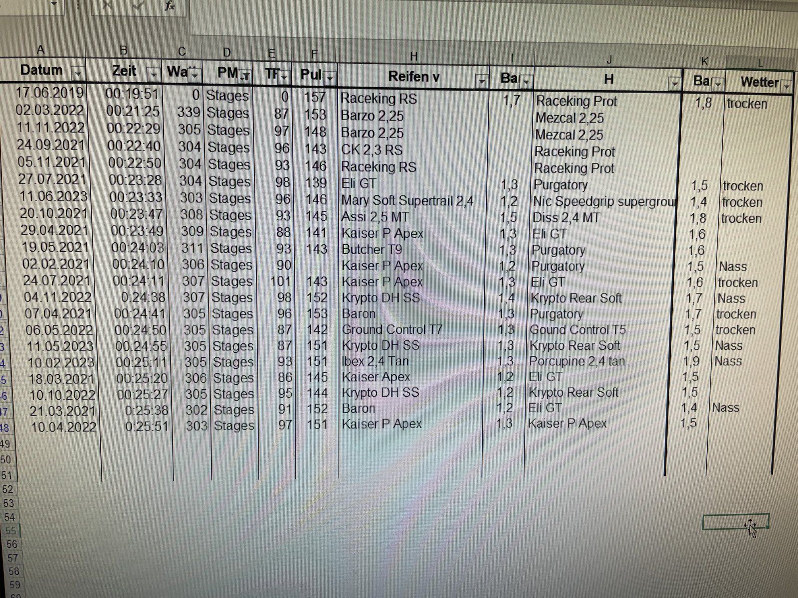

semi-subjektiv bei gleichen Watt usw. nicht wissenschaftlich, klar. Weit weg vom Reich der Gefühle.
Sehr gleichmäßige Steigung, kein Wind, kein Wiegetritt. PM nacht 15 min kalibriert.
Und über 15 sek plus minus braucht man nicht reden, eh klar. Manche Gefühle bestätigen sich aber und je öfter man das fährt, je stabiler. Kollege von mir macht das gleiche mit nem Rotor und wir haben eigentlich genau das gleiche "Rowi-Ranking"

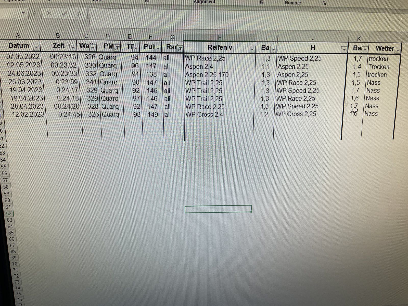

Mischung macht mehr als die meisten anderen Kriterien, hab auf dem Hardtail mit 3 WP-Setups (Trail, Race, Speed bunt gemischt) bei gleichen Watt nahezu die gleichen Zeiten gefahren. Hatte mich auch überrascht.
Den schlechtest rollenden mit dem DHRII MT 2,4 hab ich nicht mehr gefunden, der war bei über 26 min
Du machst dir sicher ne Menge Mühe mit deinen RoWi-Tests. Aber mal ehrlich, kann es denn wirklich sein, daß der WP Trail ähnlich läuft, als der WP Speed?
Ich hatte den Trail auch mal hinten montiert und der lief schon klar zäher als der Speed, was auch durch das jeweils andere Profil erklärbar ist, wenn die Gummimischung die gleiche ist.
Beim Gripp hatte dann natürlich der Trail klar die Nase vorn, weshalb ich den gut als VR einsetze.
Ich hatte den Trail auch mal hinten montiert und der lief schon klar zäher als der Speed, was auch durch das jeweils andere Profil erklärbar ist.
mir macht das Spaß und es ist ein Trainingsformat (Sweetspot), das ich eh öfters fahre. Außerdem schneller bei der Abfahrt :i2:
Trail hatte ich nicht hinten, sorry, war unpräsize.
Was evtl. auch interessant sein kann, wie schnell läuft so ein Schlappen "aus der Kiste" dh nagelneu vs. wenn der schon die ersten Gummischichten abgerubbelt hat.
Sind ja auch Abweichungen im Untergrund durch Witterungseinflüsse, dann der Wind und die HF ist auch ziemlich verschieden
Aber man sieht auch das der Meczal nicht so langsam ist.
deine Punkte sind quasi nicht relevant; Wind hat auf der Stercke (voll im Wald) fast keinen Einfluss,
HF ist allerdings völlig Worscht, wenn man nach Watt fährt (was da spannend ist, wenn man übers Jahr Form bekommt (bei gleichen Watt weniger HF) oder krank im Anflug (HF viel zu hoch für seine Wattwerte, wenn man die Schwellenwatt kennt); Strecke immer die gleiche
Bei einigen Tests liest man ja, dass die Gummimischung den größten Teil, das Profil den kleinsten Teil an Unterschied machen. Und dass der Anteil des Profils im Gelände dann nochmal geringer ist als auf Asphalt, also quasi irrelevant.
Kann mir also gut vorstellen, dass schon auf Forstweg keine Unterschiede mehr zu spüren sind die über die Messschwankungen hinausgehen.
@Schnitzelfreund
Interessant, dass du mit dem Purgatory t5 (= sollte alter control) so viel schneller bist als mit dem ground control t5
Auch wäre ein Wicked Will hinten interessant, ob deine Messungen mit dem Gefühl korrelieren
