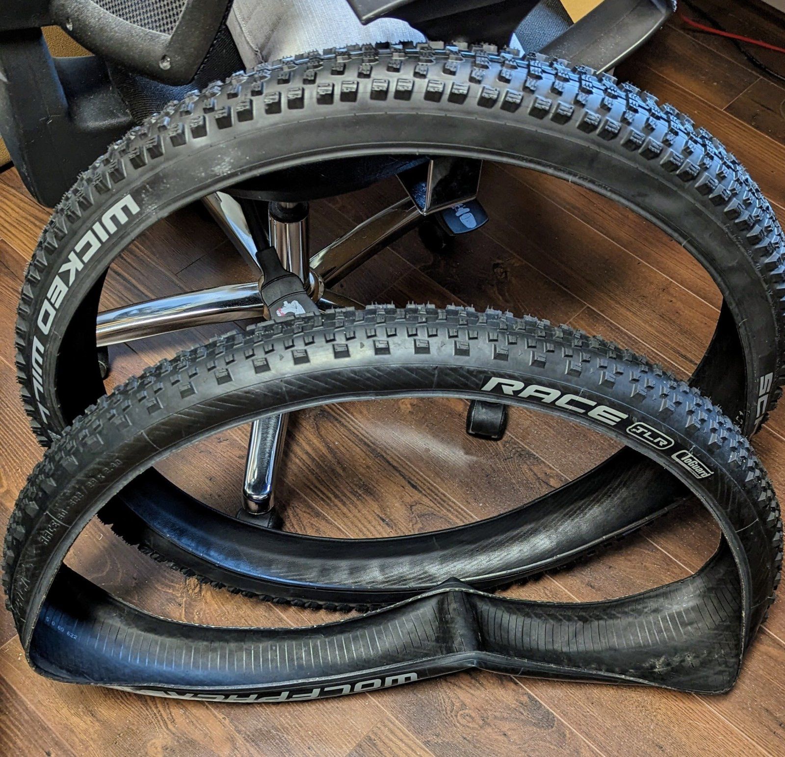

Das hatte ich hier zum Unterscheid der Karkassen schon mal gepostet: WP gegen Schwalbe SuperGround:
Mein Race 2,4 war bei 690g. Macht das Sinn mit dem Will zu vergleichen?

Apfel und Schwenkbraten Vergleich für mich
Zumal der Wolfpack schon gefahren aussieht wegen der Milchreste. Der Schwalbe neu. Wenn die Karkasse schon durchgewalkt ist und weniger Gummi drauf ist, wird die ja auch weicher.
Ob der Test also etwas aussagt?

Ich finde schon. Passt zu dem, was ich bei fahren mit dem RRon SuGr und dem Race/Cross mir einbilde. Die WPs haben eine dünnere Karkasse.
Der WP Trail hatte <100km.
Ich wollte mit den Fotos nur "optisch" unterstreichen, was man direkt beim Anfassen der WP und Schwalbe merkt. Die Superground Karkasse ist etwas stärker/steifer.
