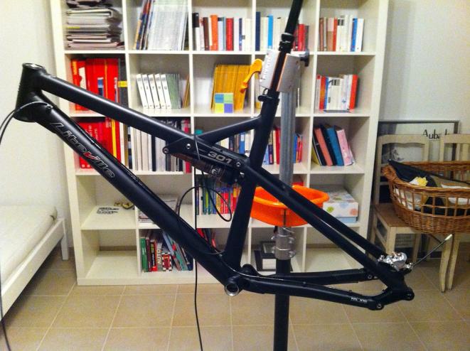

Meiner in M is heute auch angekommen. Laufräder fehlen ja noch, aber ansonsten bin ich eh schon ziemlich weit. Die nächsten Tage gibts dann Bilder. Heute erstmal Gabel gekürzt mit drei cm Reserve. Man weiß ja nie ;-)
Einzig die Truvativ-Kurbel fuxt ein wenig. Hab schon voll zugeknallt und hat immer noch Spiel. Kann aber nix anders machen, is ja fast idiotensicher. Vermutlich nicht genug :p
Wenn jemand einen Tip hat... immer zu. Distanzringe hab ich bei 73mm Tretlager ja weggelassen.

Hast du mal den Abstand der Kurbeln rechts und links gemessen?
Vielleicht musst du doch einen Distanzring verbauen. Miss aber am Sitzrohr. Die Kettenstreben sind asymmetrisch
ne, hab noch nicht gemessen. Werd ich mal machen. Aber in der Anleitung steht extra, dass bei 73mm kein Distanzring rein kommt.
Problem mit der Kurbel is gelöst. Integrierten Kurbelabzieher entfernt... nochmal ausgebaut... alles nochmal ordentlich gefettet, eingebaut, festgezogen, passt.
Kommt mir zwar komisch vor, dass das was mit dem Kurbelabzieher zu tun haben soll, aber vielleicht wars auch Zufall, dass es beim dritten Versuch geklappt hat.
kenn ich von meiner auch. Fett Fett Fett ist das Zauberwort. Immer mal wieder und gerne.

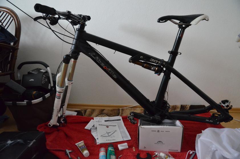

Hier auf alle Fälle mal die ersten Bilder vom bisherigen Aufbau.
Was mich zur Zugverlegung noch interessieren würde. Normalerweise kenne ich die Zugführung von Schaltung und Umwerfer so, dass man jeweils auf der anderen Seite am Steuerrohr vorbei nach hinten geht. Hab hier schon öfter nun die Lösung gesehen, dass viele gleich auf der gleichen Seite am Steuerrohr vorbei verlegen. Mir is aufgefallen, dass das wesentlich aufgeräumter aussieht. Isses auch praktischer in Bezug auf die Verlegung und Biegung. Ich werd selber mal beide Varianten provisorisch verlegen, aber was meint ihr, was sinnvoller ist?
Die Bremszüge sind definitiv auch noch ne Baustelle. Müssen auf alle Fälle gekürzt werden. Geht so gar nicht... viel zu lang.
