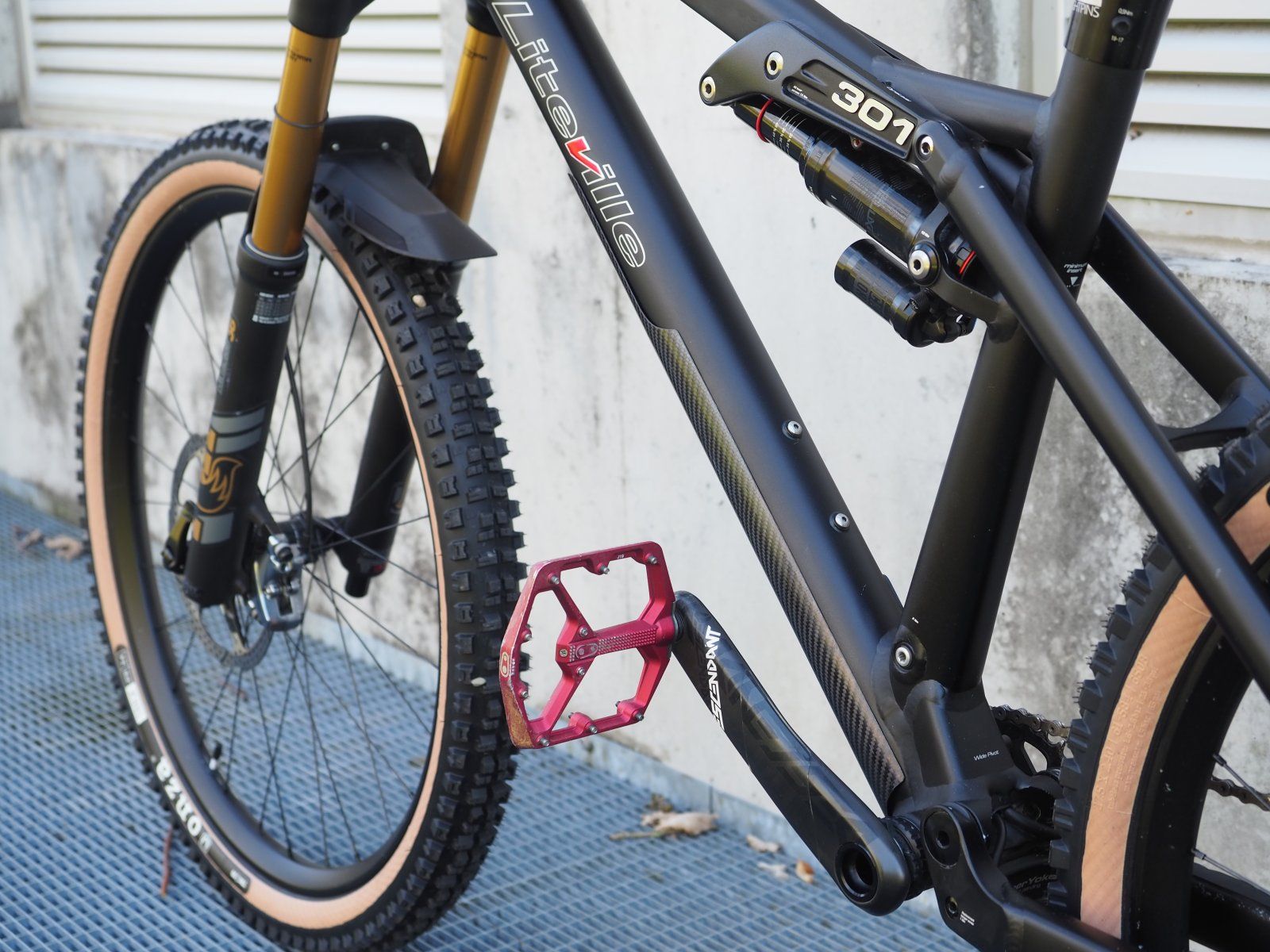

Frame Aluminium Raceblack eloxiert Dämpfer RockShox Super Deluxe RC3 205x65 160mm Gabel Fox Racing Shox 36 FLOAT 27,5" GRIP2 Factory Boost 160mm Antrieb Sram Eagle GX, Kette XO1, Kurbel Truvativ Carbon 175mm Bremse TRP DH-R EVO Silver 4-Piston Rotoren 203/203mm TRP 33, Bremsbeläge Shimano Saint Resin Felgen 27.5" Syntace W33i / DtSwiss MX 481 35 Naben Syntace Boost 110/15 / Syntace HiTorque MX Rear Hub, 32 Hole, Boost & Evo6 Steckachsen Reifen Onza IBEX Skinwall 29 x 2.40" Tubeless, Compound 50 Skin TRC, Karkasse 60tpi, Milkit Tubeless Milk Lenkkopflager Vario Spin -1.5°, Lenkwinkel 65.5° Spacer Syntace Vorbau Syntace Megaforce 2 40mm Lenker Syntace Vector Carbon High3, 780mm, Rise 5mm, Backsweep 12° Griffe Ergon GA2 Sattelstütze Eightpins 195mm Hub Sattel SQlab 6OX Ergowave Active Sattel S-Tube 14cm Pedale Crankbrothers Stamp 7 Large Carbon Unterrohr-Rahmenschutz gesteckt

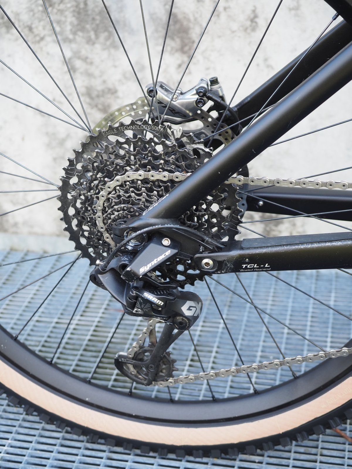

Sollte 205/65mm Trunnion sein..

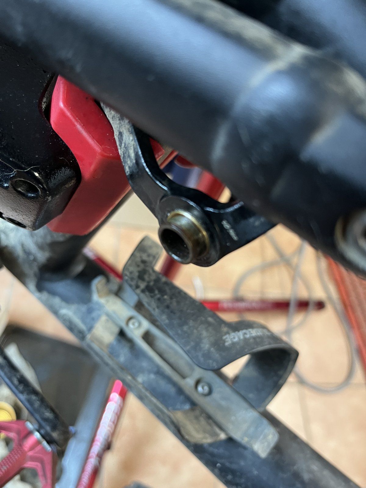

Guten Abend,
hat jemand Tipps bezüglich den Norglide-Lagern an der Trunnionaufnahme?
Hatte mir da Messingbüchsen gedreht, aber mit den alten Buchsen und Dichtungen ist wieder alles vergammelt und fest gegangen. Habe jetzt alles neu bestellt. Trocken montieren oder Ölen / Fetten?
Bin für jeden Tipp dankbar damit das langfristig hält.
VG
McBaren
Wurden bei meinem Mk14 schon zweimal ersetzt und gammelte leider schon wieder, weder der LV-händler noch mein fahrwerksspezi hatte ne lösung, IMO ein konstruktionsfehler resp. schwachstelle :(
Zur frage trocken/fetten: LV hatte mir damals irgend so ein spezielfett mitgeliefert, hat aber auch mit diesem wieder gegammelt.
... von dem her, leider auch kein tipp :ka:
Langfristig… :ka:
1. Im Winter kein Fully fahren…
2. Immer ein Set Lager und Buchsen bereit haben und bei der Dämpferwartung ggf wechseln
Ich nehme Fett, auch wenn keins vorgesehen scheint. Wo Fett ist, kommt das Wasser schlecht hin.
Langfristig… :ka:
Plus, wenn Du das letzte Lager&Buchsen-Set drin hast und keins mehr nachbekommst: Rahmen verkaufen :D
Das Spezialfett hatte ich auch bekommen.
Ein befreundeter Maschienenbauer hatte mir gesagt, dass Gleitlager ungefettet montiert werden. Alles nicht dauerhaft. Liteville Schwachstelle...
naja die Messingbuchsen sind nicht so schlecht - wenn man es weiss, könnte man das ab und an Ölen und gut ist.
Hm - bin fast gewillt die Messingbuchse wieder gangbar zu machen, wenn die neuen Lager/Buchsen wenig taugen und diese für alle Fälle auf Lager lassen.
Danke für die vielen hilfreichen Antworten
"Innen" ans Lager hau ich alle 2 Jahre normales Lagerfett drauf, "außen" (wenn wieder zusammengebaut) kommt dann festes Korrosionsschutzwachs drauf - seit 5 Jahren kein Rost oder andere Probleme.
