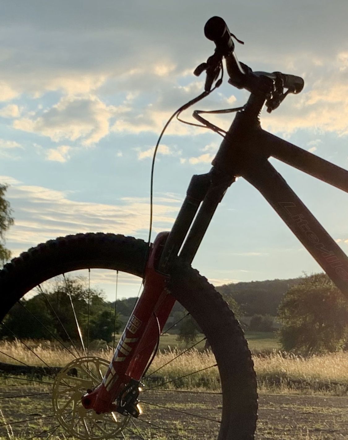

Bei dem Zug für die Eightpin muss jedoch eine deutlich größere, aussen am Rahmen verfügbare Länge vorhanden sein, als für eine 180 Grad Drehung notwendig. Bei Steuerrohraustritt schaut da ein schlimmer Bogen aus dem Rahmen.
Es sollten min. 35cm sein, damit man die Kartusche aus dem Sitzrohr ziehen kann.
Beim Capra ist es ja das gleiche. Die Länge unterscheidet sich aber nicht von den anderen Leitungen zum Lenker hin.
Allerdings hab ich nicht die 8pins Trigger verwendet. Normale Trigger haben keinen Einsteller vorher, der nicht ins Rohr geht. Deshalb muss die Leitung dann länger sein. Der 8pins Trigger mag gut funktionieren, aber mir taugt er nicht.
Geht doch eigentlich mit dem Zug der Eightpin im Steuerrohr.
Obwohl es mit ner Handlebar dennoch eng werden könnte.

Ich habe bei meinem MK15 XXL eine Schlaufe im Rahmen gelegt. Damit kann die außen sichtbare Länge beliebig gestaltet werden. Die Reibung vom Bowdenzug hält sich absolut in Grenzen, da kein spürbar höherer Widerstand am Remotehebel spürbar ist. Wichtig ist die Ausnutzung der inneren Rahmenbreite für die Schlaufe! Und: den Bowdenzug vorher nicht kürzen, sonst könnte die außen sichtbare Länge sehr kurz werden bzw. die Schlaufe sehr eng. Zu lang ist kein Problem: dann wird im Rahmen die Schlaufe länger.
Kommt drauf an, wie lang der Zug bzw. wie lang die Schlaufe ist. Wenn der Zug nicht oder nur wenig gekürzt war, gibt es kein Problem, weil die Schlaufe genug Spiel bietet. Wenn Du vorne über ultimo ziehst, wird vielleicht der Zug knicken aber selbst bei über 180 Grad Drehung wird der Zug lange nicht so weit raus gezogen. Wenn Du die Stütze rausholen möchtest, „entschlaufst“ Du den Zug einfach vorher. Schlaufe legen und entschlaufen ist durch die Wartungsklappe recht einfach machbar.
