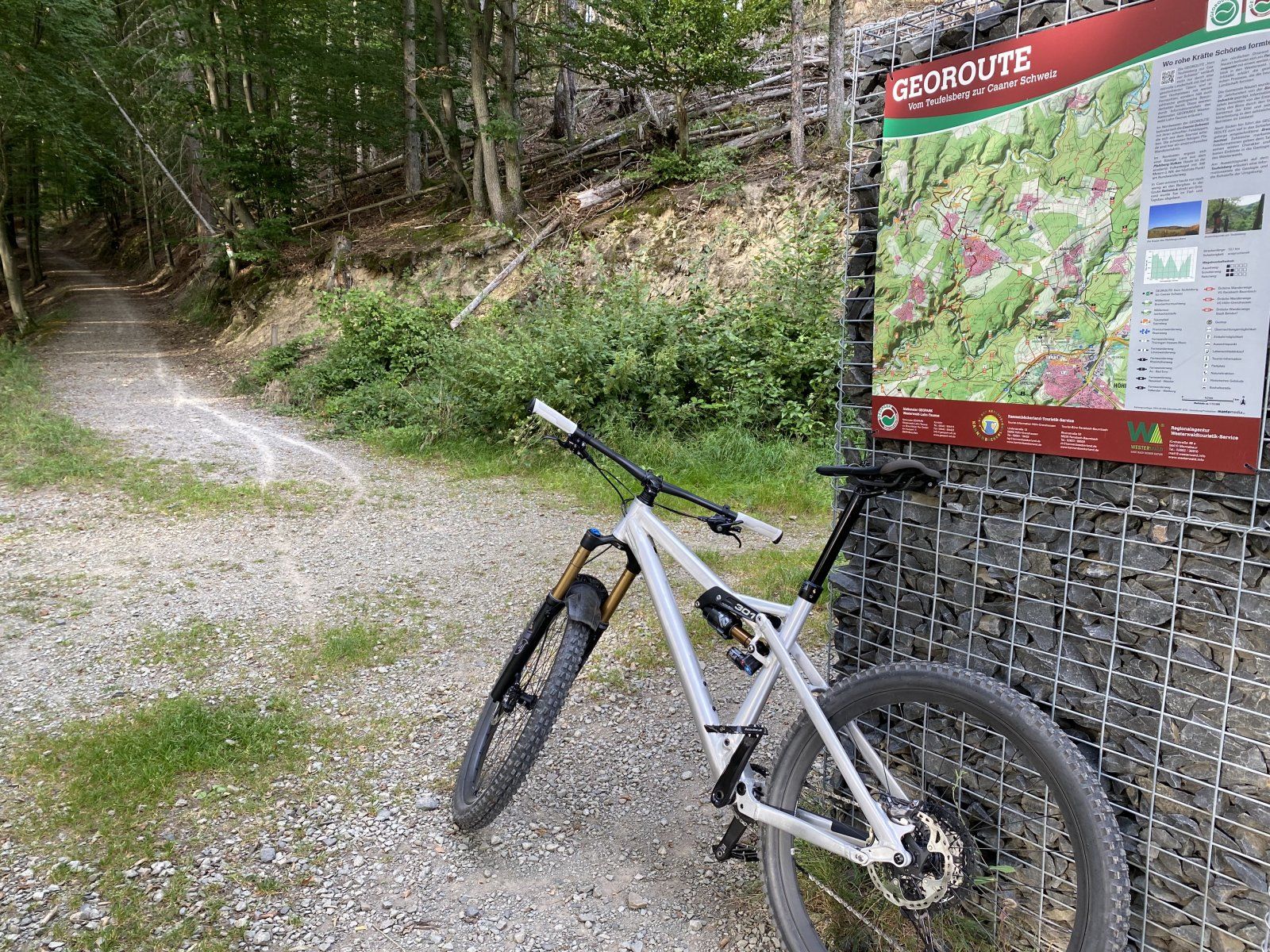

Mein MK 15 ist nun auch Mk15.3.
Die Hebel von Helmchen sind eingebaut.
Superdelux mit MegNeg / 4 Bänder unverändert.
Ich bin mit Ausrüstung 84kg.
Genau Pin auf Pin zur ersten Probefahrt. Und.....grosses Kino😊
Ich zähle mich zu den LV Fahrer der ersten Stunde, MK2/MK10/MK15.
Jedes dieser Räder hatte die Eigenheit, das Berghoch, verblockt, gerne mal der Arsch vom Sattel musste, da du in Erwartung eines kleinen "Kicks" den Schlag abzufedern versuchst. Unter voller Kettenspannung ist waren alle sehr gut....Wurzelteppich drüberpushen als Beispiel.
Nach dem Umbau ist das Rad nicht wieder zu erkennen, das Heck geht einfach drüber, steht top im Federweg, Ansprechverhalten ist eine andere Welt. Logisch geht das Teil auch bergab um einiges geschmeidiger.
Ich war überhaupt nicht unzufrieden mit dem MK15, im Gegenteil.
Als ich aber gesehen habe das nun Hebel kommen, die nur noch progressiv laufen, konnte ich es nicht lassen.
Definitiv jeden Groschen wert, wenn ein sensibles "Popometer" sagt, da geht noch was🤣🤣
Das geht übrigens auch klasse mit dem MK14 ;-)

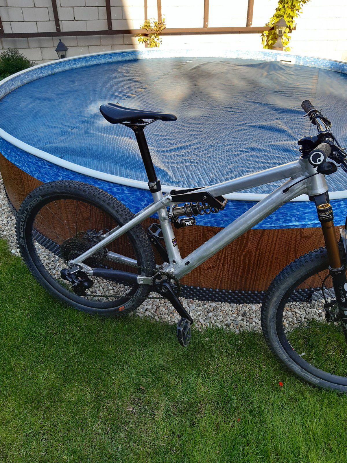

Und hier noch ein Loblied auf den MegNeg Umbau:
vorher 130/140 jetzt 160 mit MegNeg
Realisiert von Lord Helmchen - exzellenter Service!
Alte Rocker, keine Bänder, Druck von 130 auf 210 bei 86kg bekleidet
Was soll ich sagen - ich habe ein völlig neues Rad - fantastisch!
Wippen ist bei gleichmäßigem Tritt wie vorher kaum ein Thema, nur bei Wellen bergauf gibt der Hinterbau sehr sensibel nach.
Alles was bergab geht ist ein Gedicht.
Anpassungen kommen eher noch in der Sitzposition, vielleicht kommt das Cockpit etwas runter und/oder nach vorne

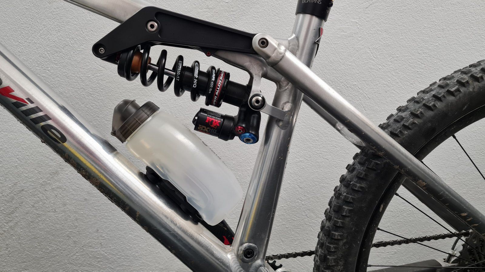

Habe mein MK15 jetzt auch mit dem DHX2 ausgestattet. Ja schwerer als vorher. Aber bergab kann es jetzt deutlich mehr. Bin aber zu wenig bisher gefahren und objektiv komplett etwas zu sagen. Wippen ist stärker wahrnehmbar als mit dem RS Super Deluxe Ultimat. Bisher aber ein Gewinn wie ich finde!
