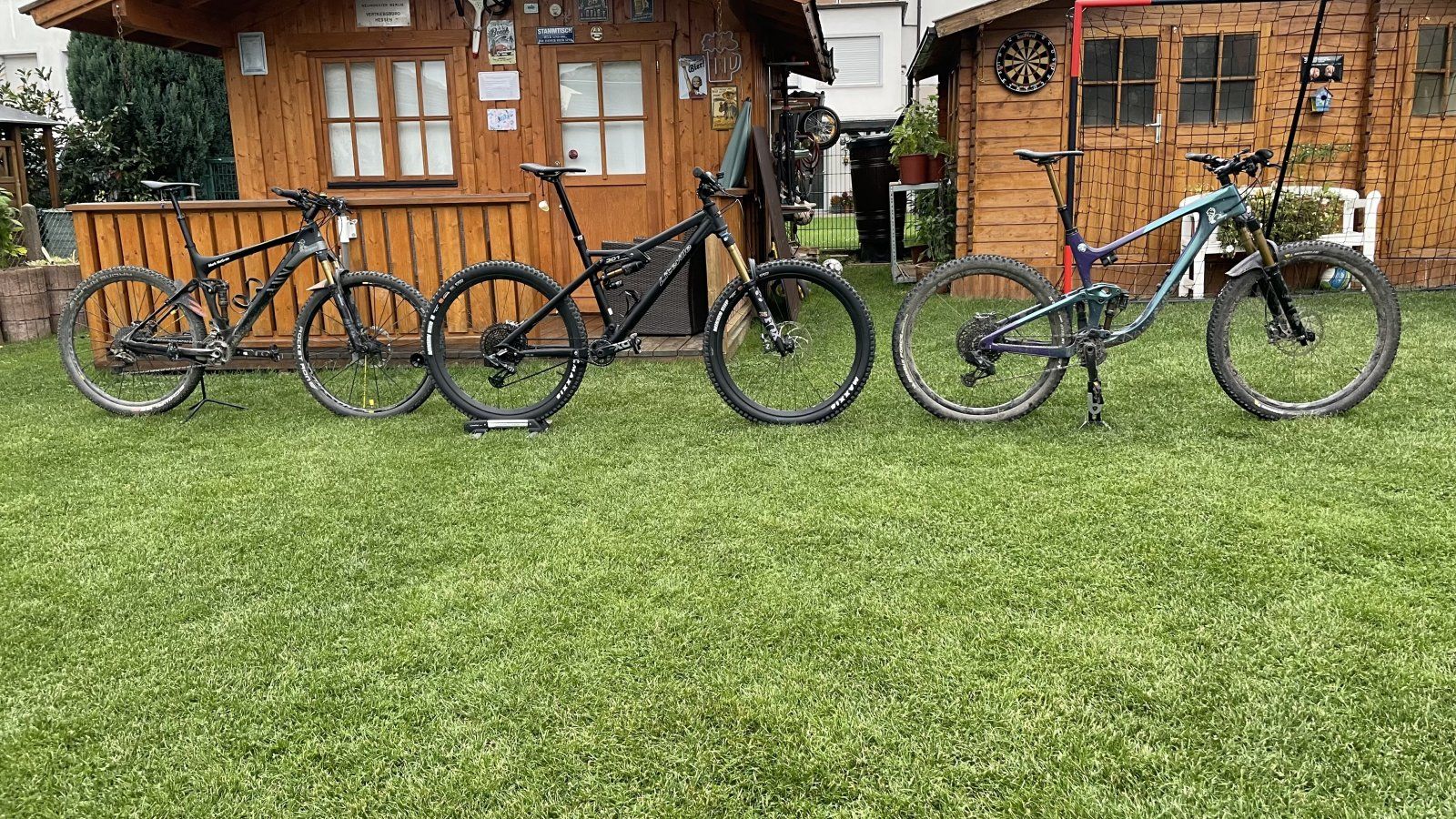

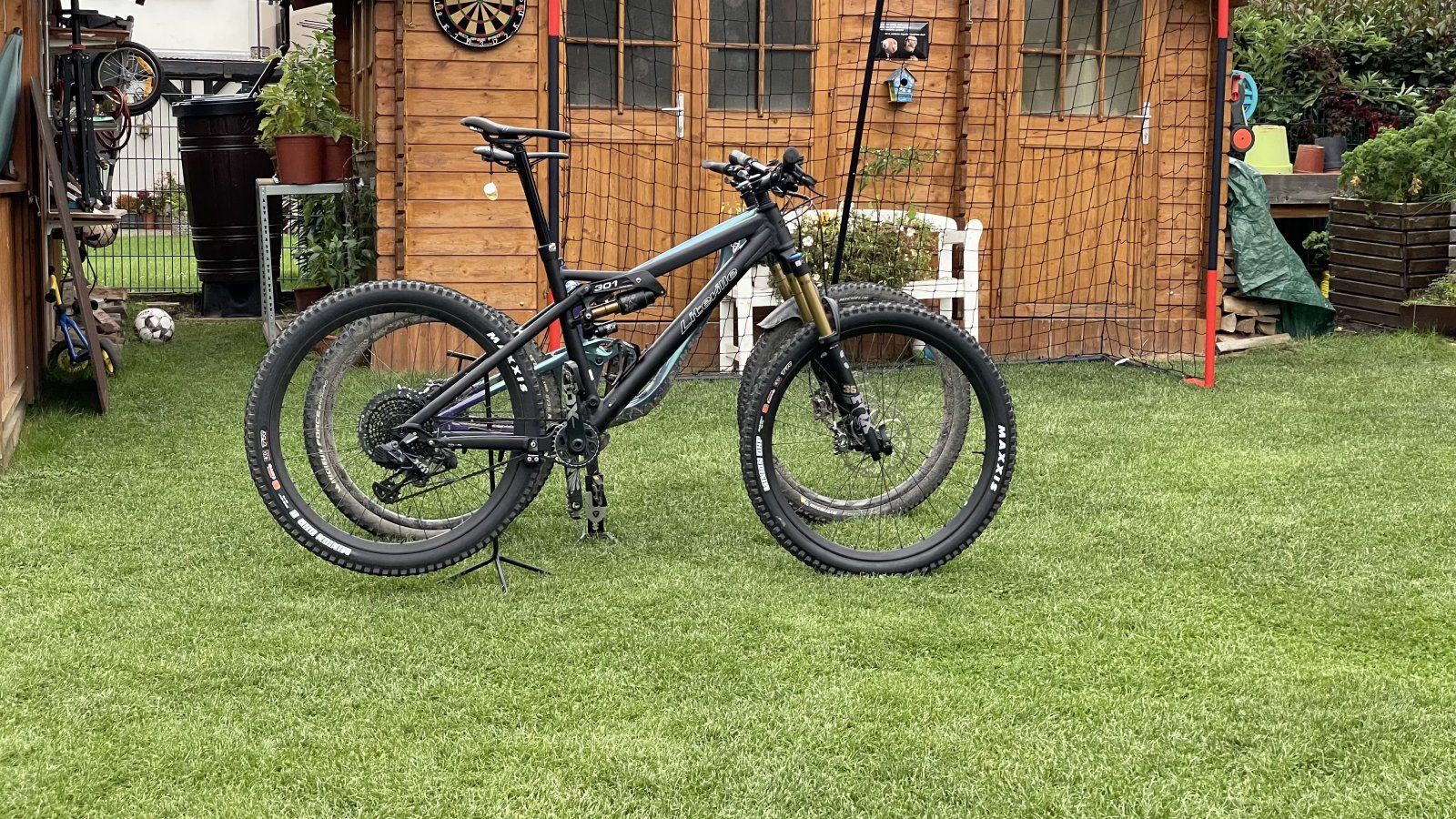

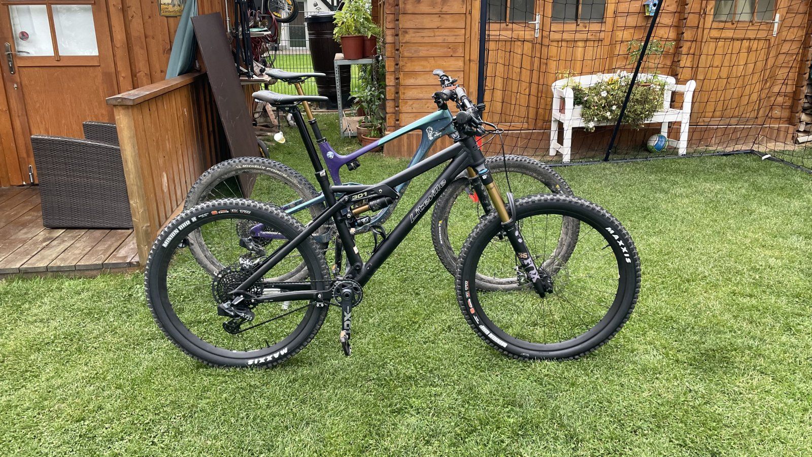

Hier mal Geovergleich zum Trance X 2021 Rahmen XL
Liegt am WinkelDas Trance wirkt locker 2 Nummern größer auf diesem Bild...?
