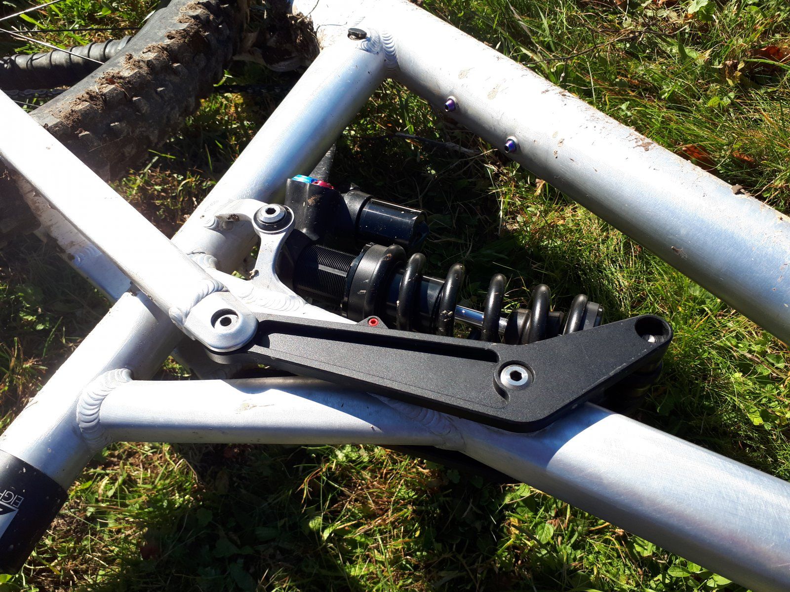

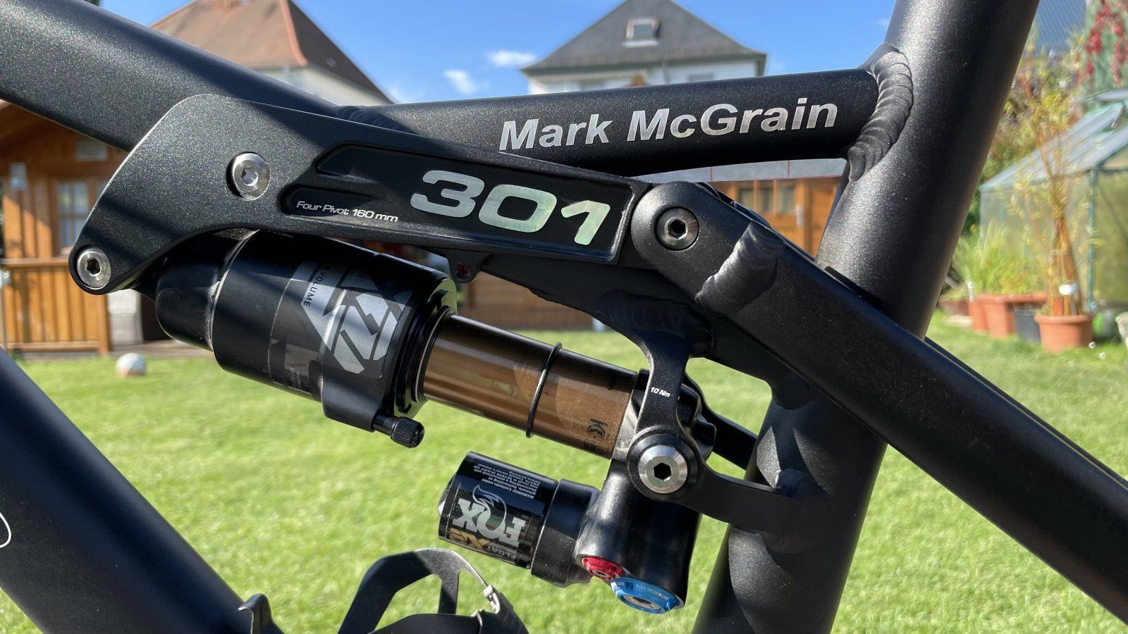

im Vergleich zu was / was hattest Du vorher?
Hattest Du alternativ auch den neuen Rockerarm mit dem Fox X2 probiert?
Urzustand DPX2
Den hochgerüstet mit MegNeg.
Danach die neuen Hebel mit NegNeg.
Jetzt am Ziel. Neue Hebel, Fox mit der Eibachfeder vom Lord.
Berghoch wie bergab eine Offenbarung. Steht absolut im Federweg, egal wie steil berghoch.
Ansprech und Bügelverhalten ist einfach Weltklasse. Eigentlich ist der Hinterbau einfach da....und nichts aber wirklich gar nichts fällt auf. Ich hatte MK2/MK10/und nun MK15...alle waren irgendwie getunt, aber so wie dieses nun geht....holla die Waldfeee😁💪
