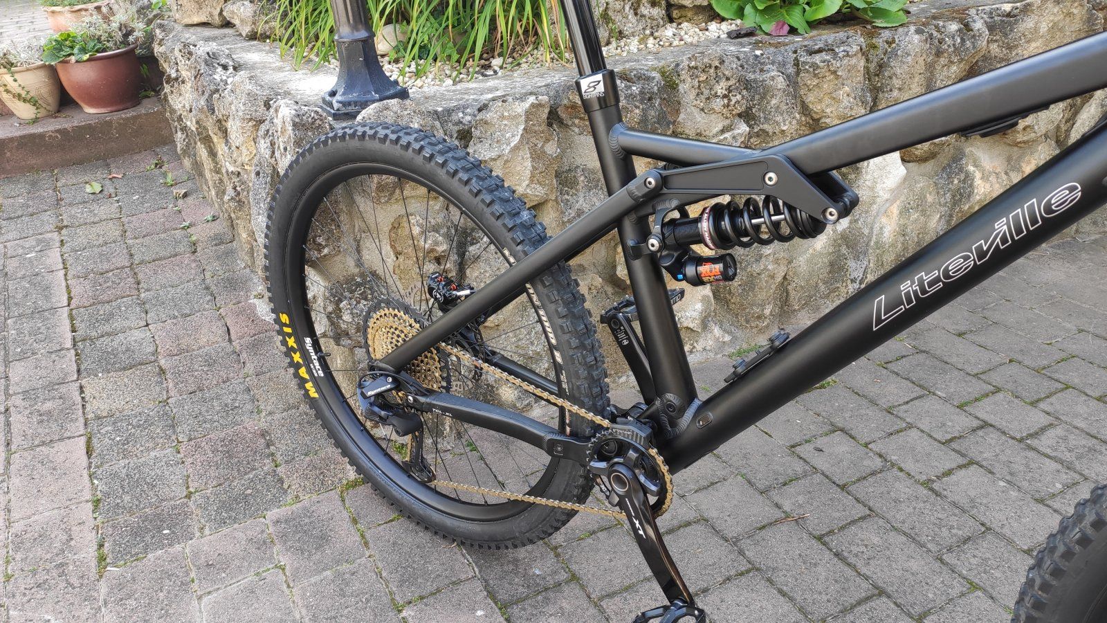

Gibt es einen Grund, wieso liteville das kleinste Kettenblatt mit 30 angibt?
Wahrscheinlich weil bei Shimano 1x12 kleinere Kettenblätter nicht gehen ??? Kenne mich damit ehrlich gesagt nicht aus.
Mein Mk11 ist auch 1x vorne. Ich habe aber die Kurbel behalten und ein passendes 4-Loch KB montiert. 32T und drüber mit LK104, 30T und drunter mit LK64. Passt perfekt. Die Kettenlinie weiter nach innen (LK64) ist m.E. sogar besser bei kleinen Kettenblättern und auf LK104 kannst du noch einen Bash Ring montieren.
Mit LK64 findest du NW KBs bis 26T, vllt sogar 24T. Nicht zwingend von den grossen bekannten Herstellern und selten aus Stahl.
Mind. theoretisch könnte man noch den Anti Squat, der für eine bestimmte KB Grösse optimiert wurde, in Betracht ziehen. Würde beim aktuellen Wetter bestimmt ein paar Seiten füllen :D

Umbau von 2x11 xt auf 1x12 xt mit sunrace 11-51 kassette wurde gemacht. Lustigerweise konnte der Mechaniker meines Vertrauens meinen alten Schaltkäfig weiterverwenden (mit xt 12 fach trigger) Beim ersten kellertest flutschten alle Gänge wie es sein soll. Hat da jemand Erfahrung? So könnte ich mir natürlich noch etwas Geld sparen :)
