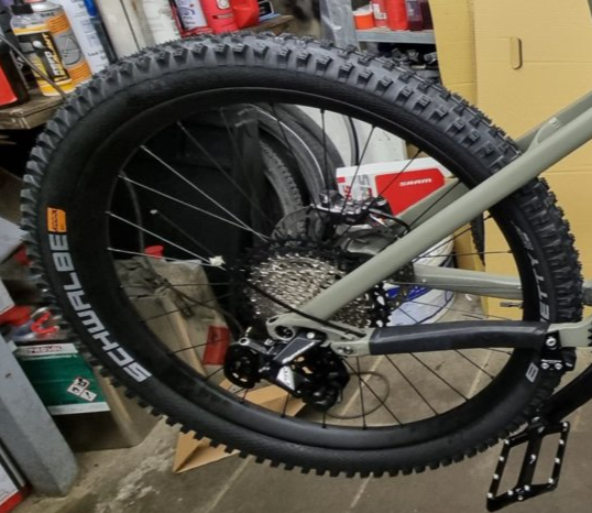

Mal eine Frage an die XXL-Fahrer. 29" Hinterrad passt ja auch bei vorderer Duolink-Position rein. Wie sind euere Erfahrungen? Fahrt ihr kurz und tief oder lang und hoch?
Ja stimmt das sieht gut aus. Hat das bei XL schon mal einer versucht?
Naja dann würde ich sagen probier es aus. Bei dem langen hobel hört sich etwas kürzer garnicht schlecht an. Hätte ich gesagt...
Wenn das Bild oben in der vorderen Buchse ist, sollt es auch beim XL passen.
Kettenstrebe ist nur 5mm kürzer...
Ob es passt hängt vielleicht auch vom verbauten Rockerarm ab:
Von oben nach unten:
160mm MK15
160mm MK15.3 (Art.159600 für Coil und Luft)
130mm MK15
Ich denke, ich werde das mal bei meinem MK15 XL (mit 29er Hinterrad) ausprobieren.

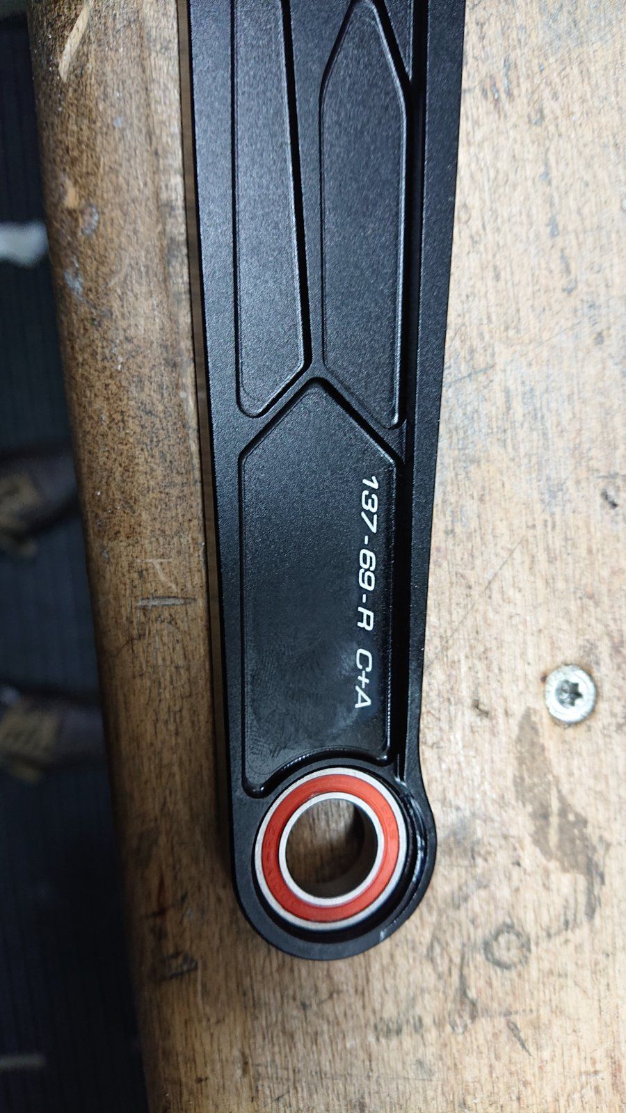

Es gibt für 160mm Federweg am Mk15.3 zwei Varianten von Rockerarms
Einmal nur für Luftdämpfer und einmal für Stahlfederdämpfer, dieser passt allerdings auch für Luftdämpfer bzw. sowohl als auch.
Die Bestellnummer für Coildämpfer lautet:
Art. 159600 (für Luft- und Stahlfederdämpfer)
Edit:
Es kann natürlich theoretisch sein das Art.159600 bereits bei Dir verbaut ist?!
Bei meinen Rockerarms für Coil ist an der Innenseite des kurzen Schenkels eine Fase, so das eine Stahlfeder reinpasst.
Vielleicht kannst Du das mal an deinen Rockerarms überprüfen.
Ich schrieb ja oben, mein Rockerarm (Art.159600) hat am kurzen Schenkel an der Innenseite eine Fase,
damit Platz für die Stahlfeder entsteht. Eine Artikelnummer steht auf dem Rockerarm selbst nicht drauf, bin mir aber nicht sicher, bzw. kann heute Abend mal nachsehen.
Die Art.nummer 159600 setzt sich aus folgenden Einzelteilen zusammen:
Rocker_LV-301_Mk15_prepared_02
ArtNr.: 159600 / Variante/Confignr.: 10
159570 Rocker_LV-301_138-81_02 Standard 1
114449 BB_12x21x5_61801-2rs ABI 2 2
127197 sag-indicator_M5_T-01 Standard 1 1
140714 washer_Al_16x8x2.5_EXI 2 2
Du könntest also nochmal nachsehen, ob auf der Innenseite die Nummer 159570
aufgedruckt ist.
...oder einfach mal bei Syntace anrufen.
