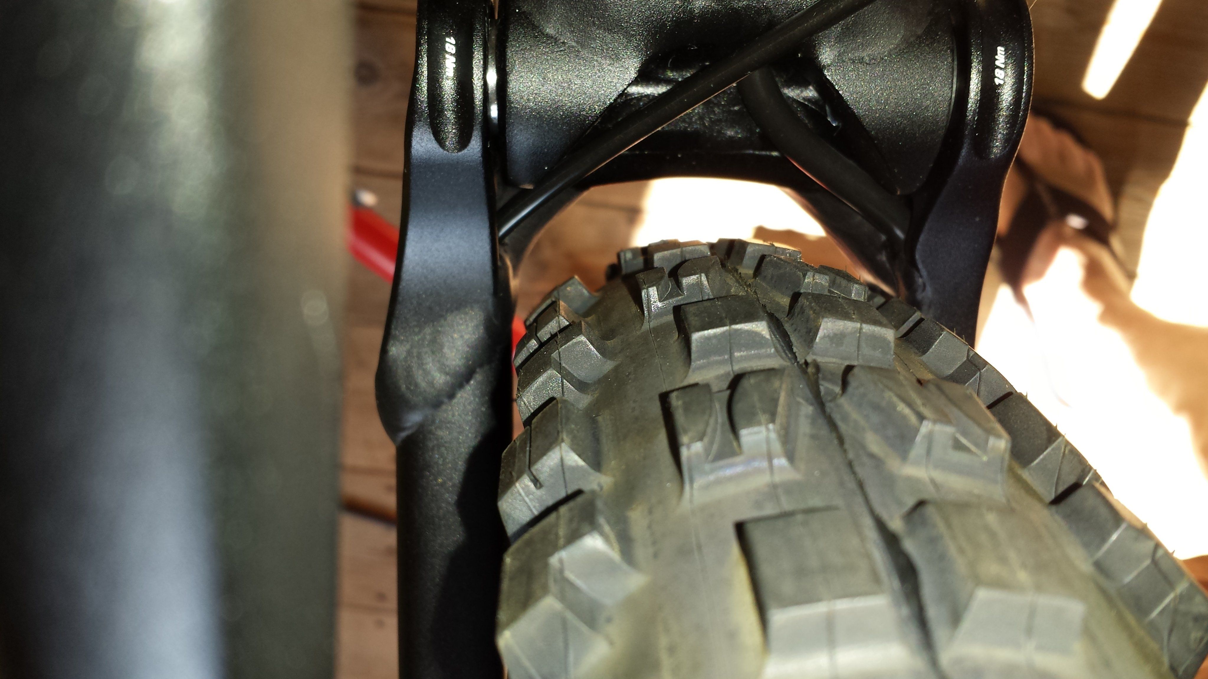

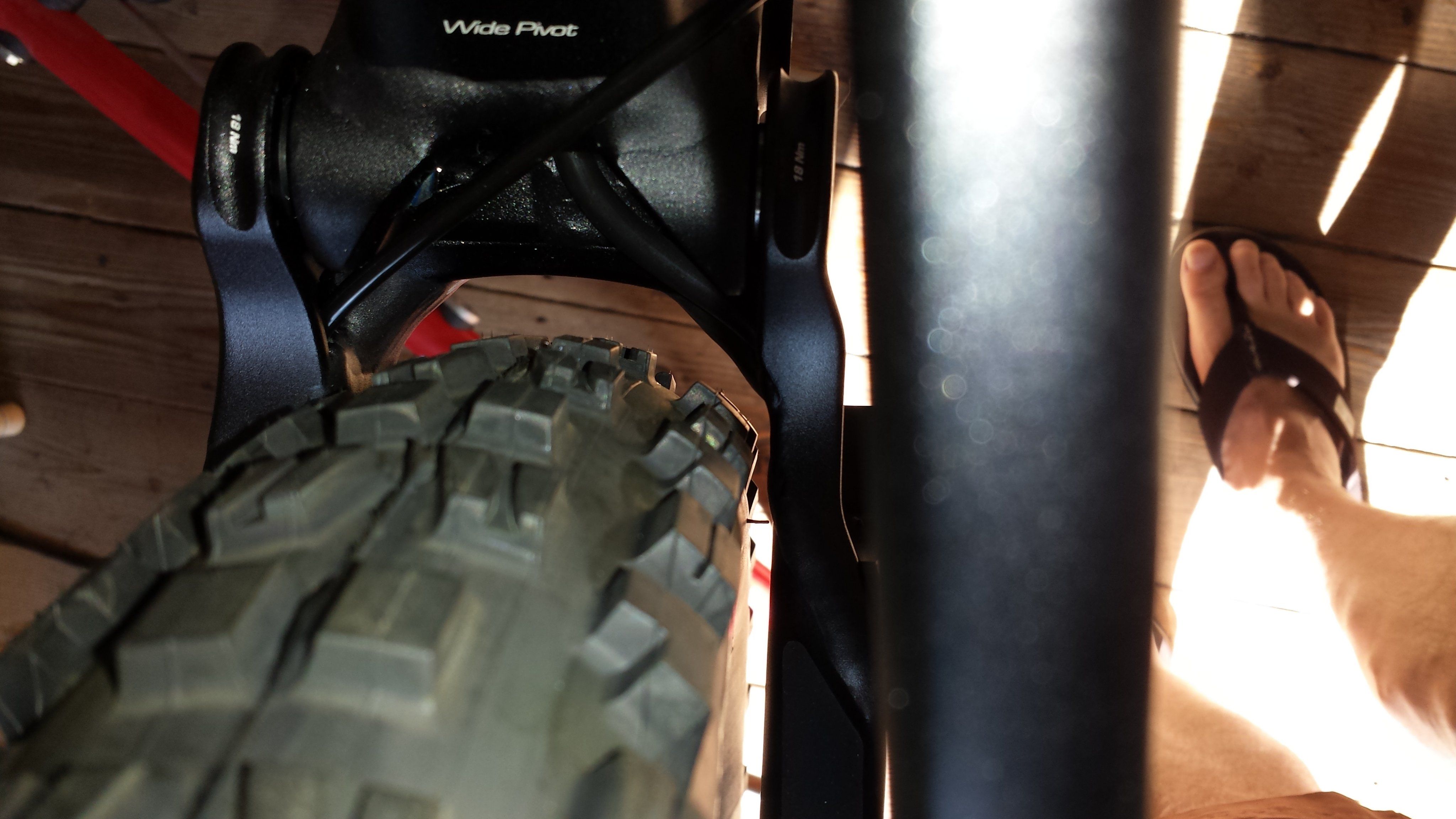

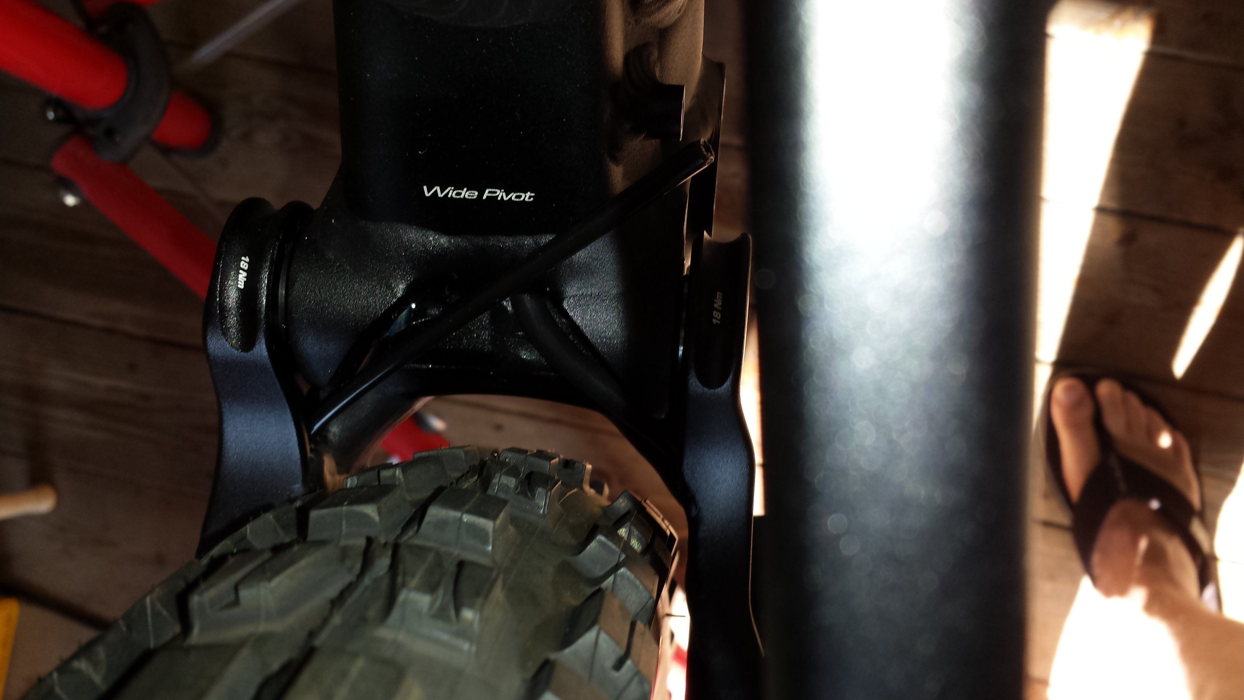

Kannst Du mal zeigen, wieviel Platz noch rechts und links (wobei eher rechts interessant, weil da bei mir zumindest weniger Platz zu sein scheint) an den Kettenstreben ist bei 2.8er Reifen?
Bei mir siehts bereits bei nem 2.35 HansDampf rechts eher knapp aus - komisch :confused:
... hier ist (zumindest mal) ein 2,8er Maxxis Minion DHF zu sehen. Ich hab den Abstand nicht mehr im Kopf, es waren ca. 2 bis 3 mm, aber definitiv links wie rechts gleichviel...

Bei mir sieht es genauso aus wie bei @senfbrot. Habe 'ne 2.35 Magic Marry drauf. Rechts ist weniger Platz wie links. Von der Spur her sieht es aber gut aus. Das Rad ist mittig zum Sitzrohr und in der Flucht zum Oberrohr. Ich denke aber das ist normal. Die linke Kettenstrebe sitzt im Drehpunkt deulich weiter aussen als die rechte. Sieht man gut, wenn man es mit dem Tretlager vergleicht...
...mir kommt da gerade noch 'ne Idee... evtl. liegt es an dem scaeled rearend. Ich hab' ein XL. Also lange Kettenstreben... bei kürzeren Kettenstreben ist der Reifen ja näheram Yoke, welches wahrscheinlich bei allen Rahmengrössen gleich ist... meine Seitenstollen sind ziemlich genau auf Höhe der Schweissnaht Yoke/Strebe (Antriebsseite)
...hatte das Insert grade mal um 180° gedreht - Markierung nach vorne - dann wars annähernd mittig.
Wie auch immer - werde es mal vom Händler anschauen lassen.

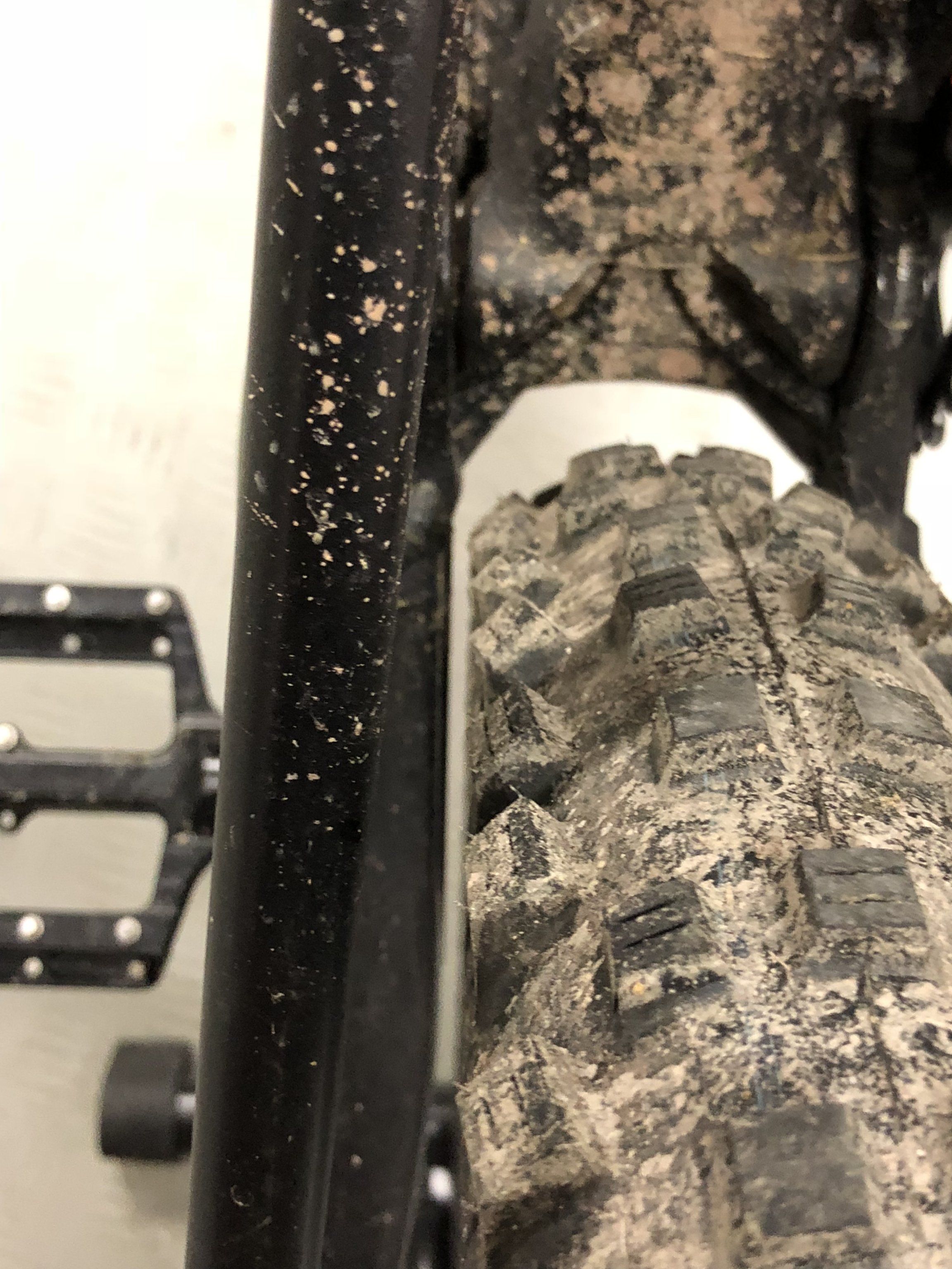

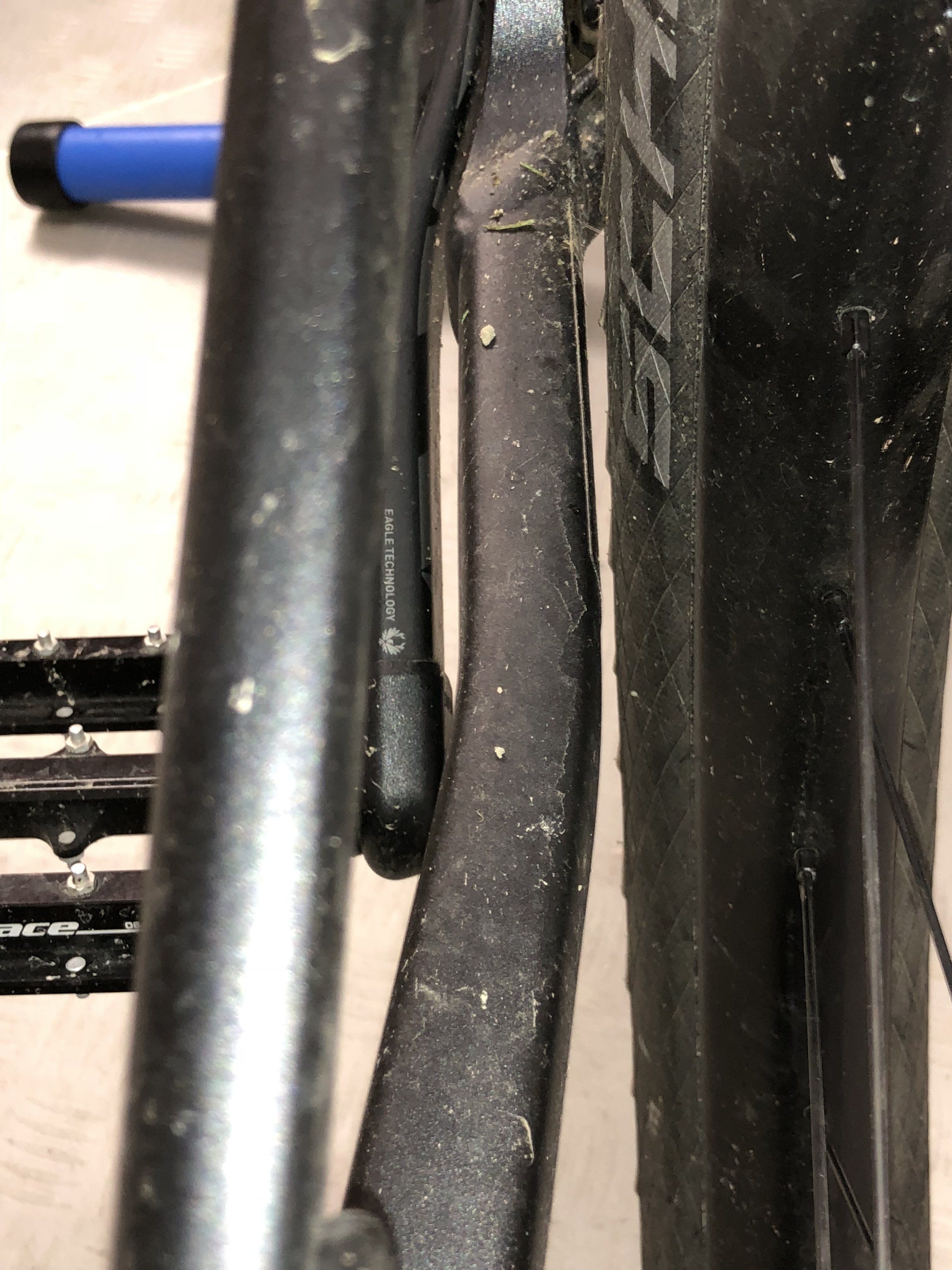

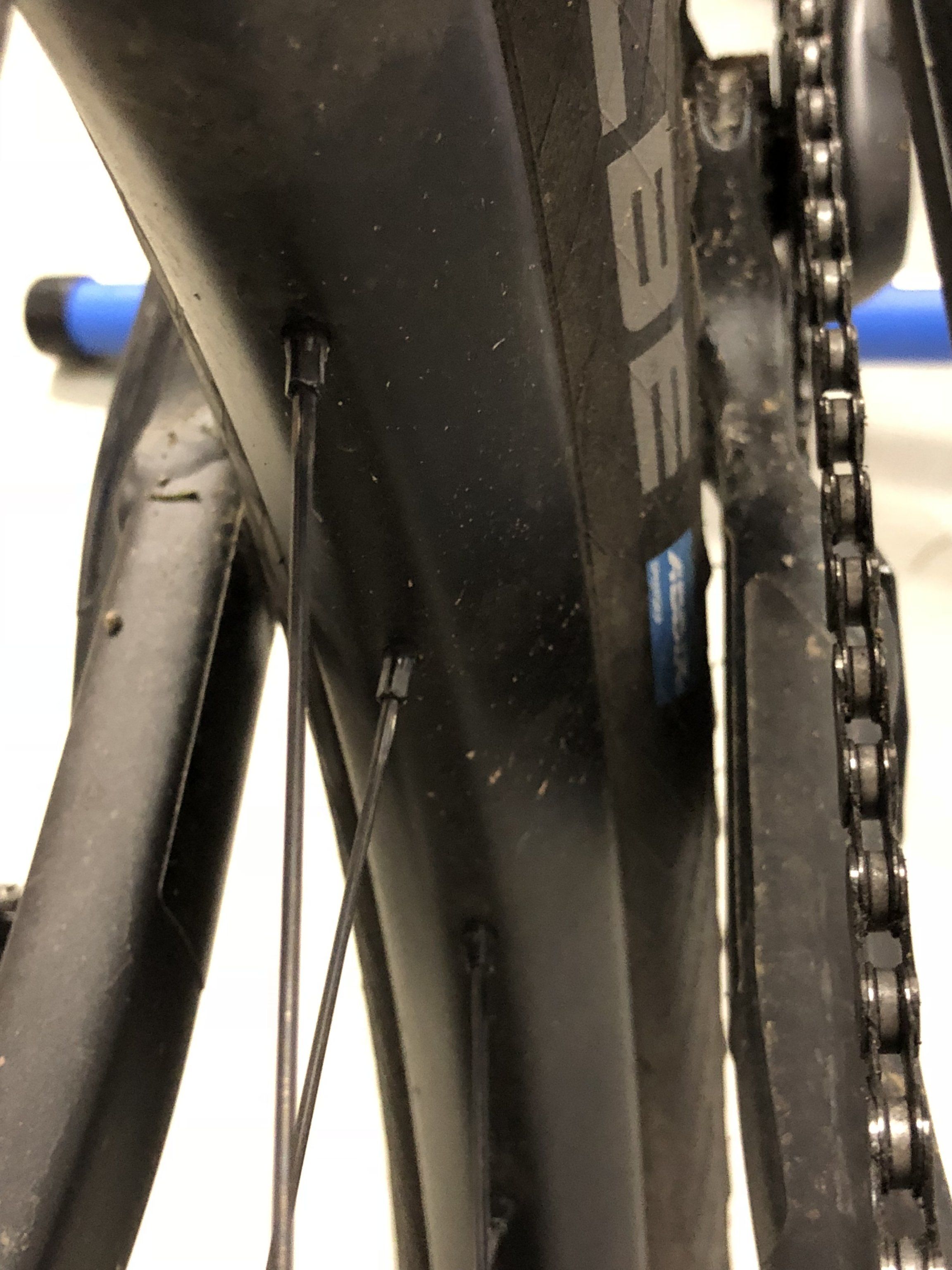

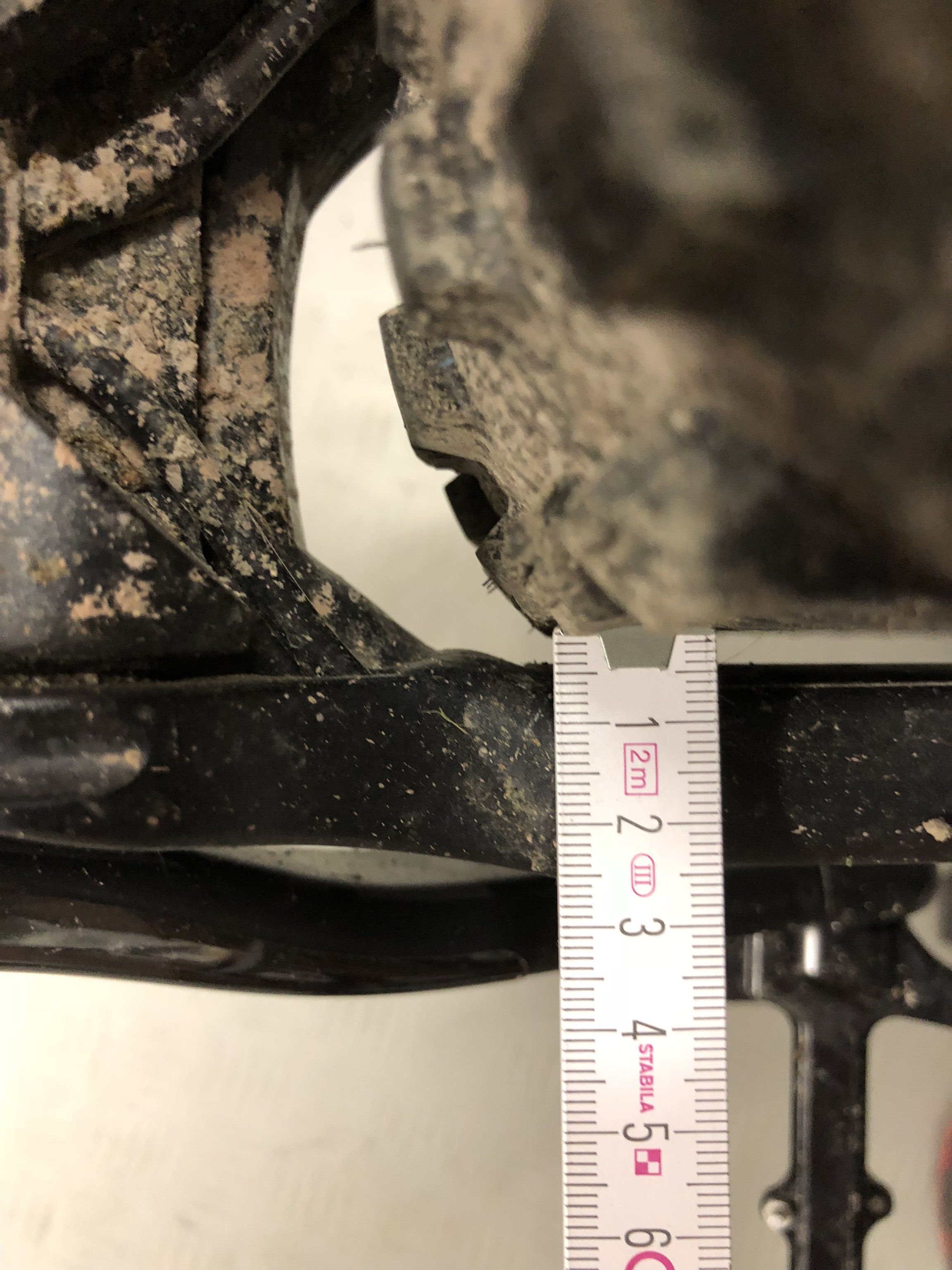

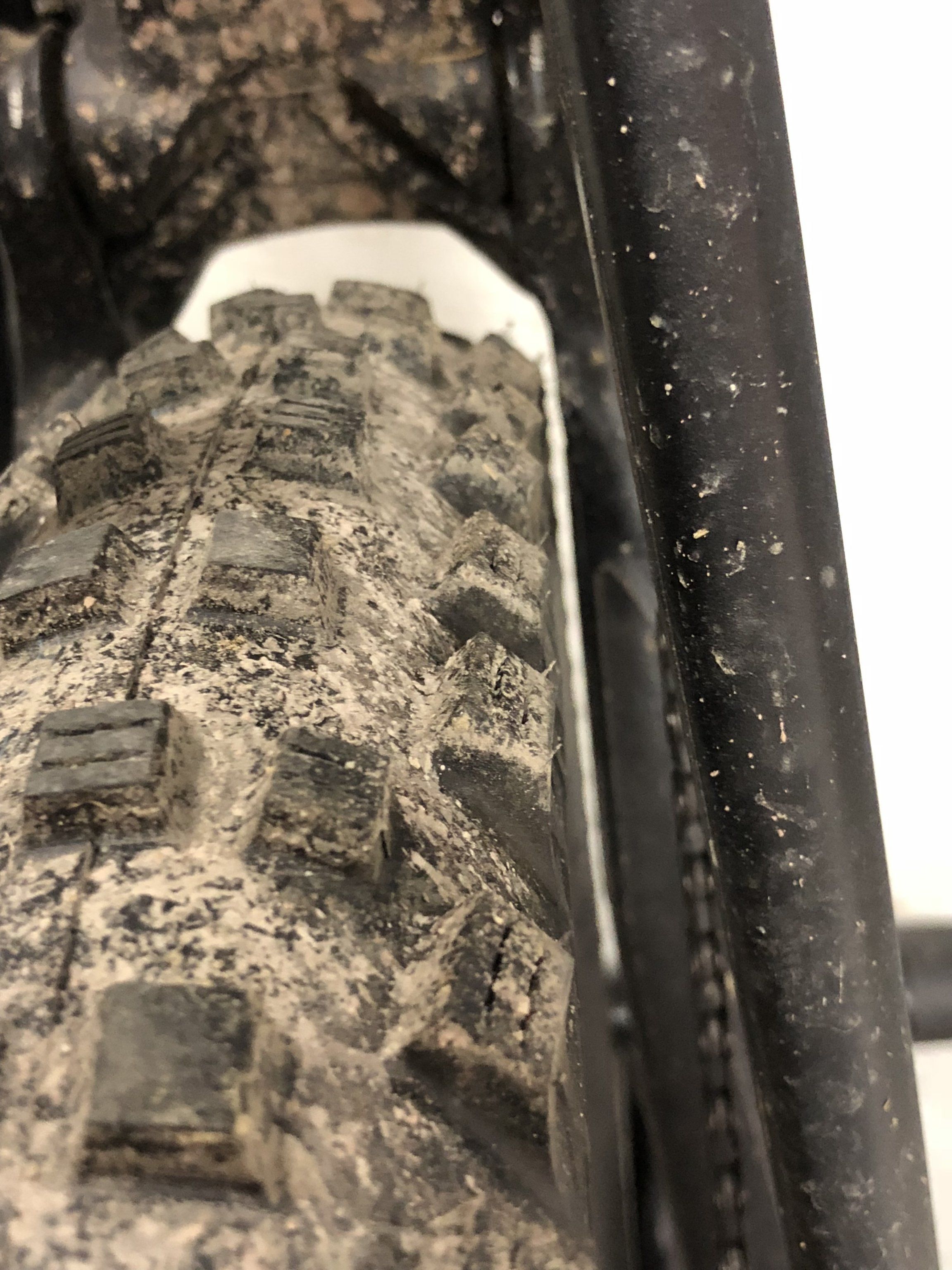

Hier mal die versprochenen Bilder. Rahmengröße ist L, es ist ein 2.8er MM Speedgrip montiert auf C33i. Rechts und links ist gleichviel Platz, ca. 3-4mm.
Grüße zabone
Grüße zabone
Danke Dir. Gut zu wissen dass noch ordentlich Luft nach oben ist bei der Reifenbreite :daumen:
...nun muss ich jedoch erstmal die Spur / das Insert checken lassen :ka:
