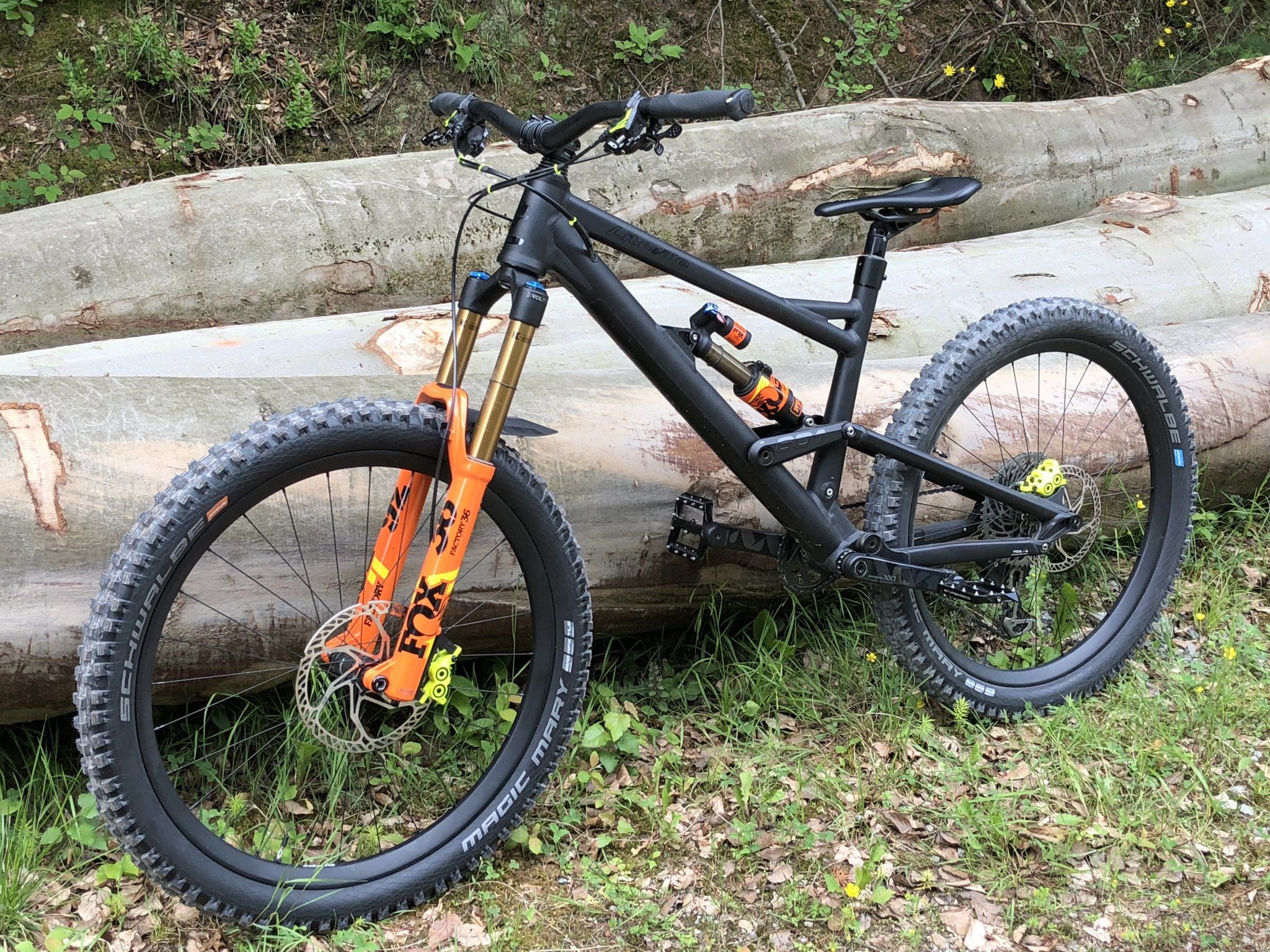

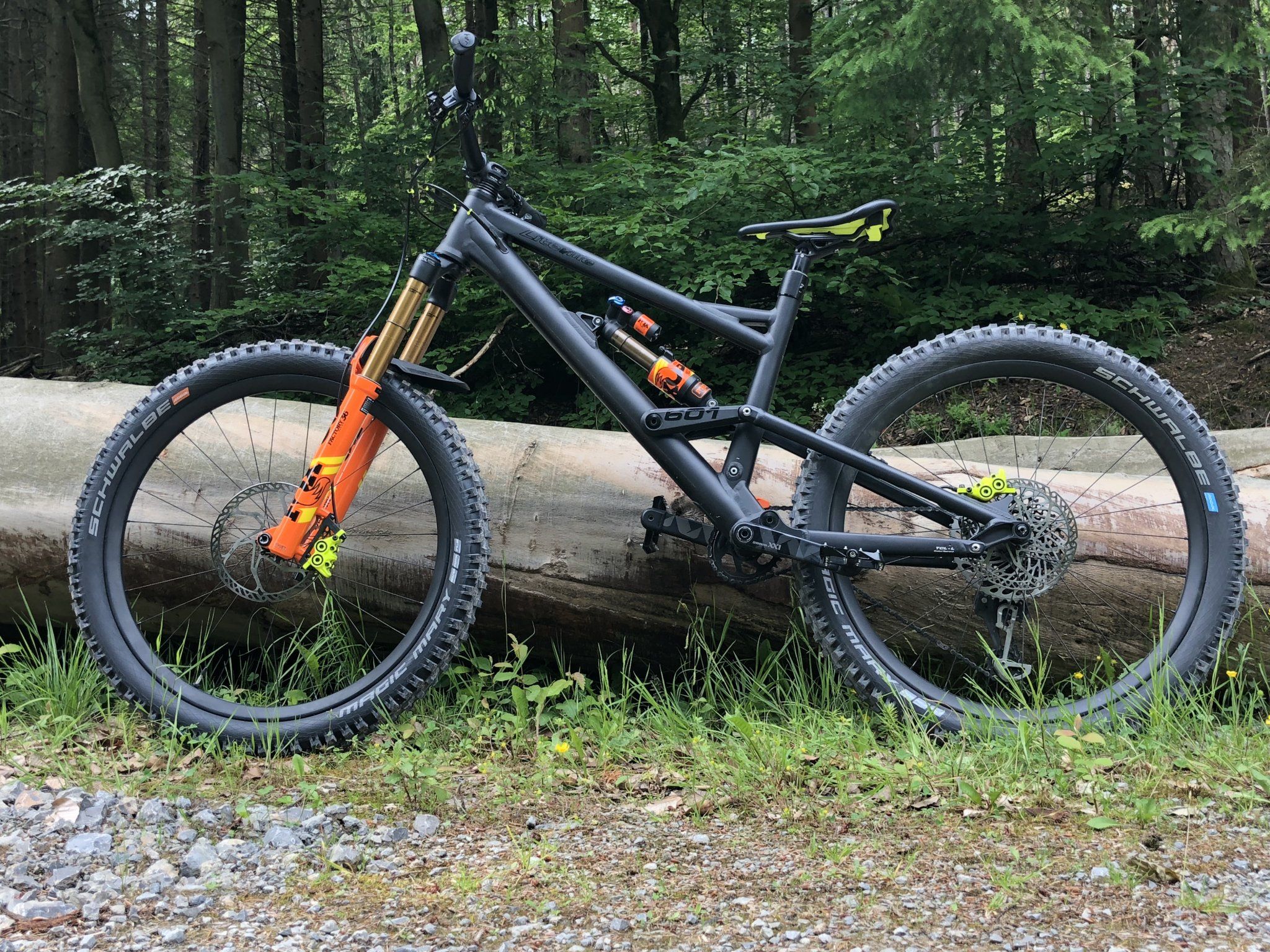

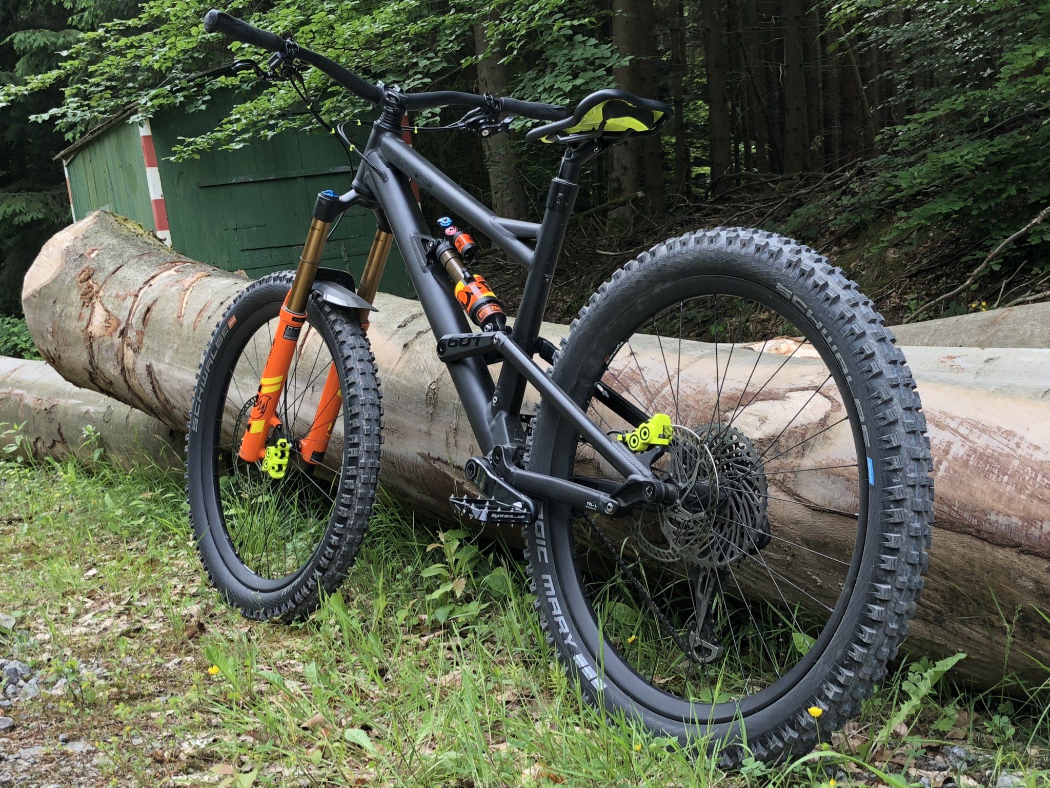

Hier mal ein paar Änderungen zur aktuellen Saison:
- Fox 36 Grip2 180mm
- Fox Float X2 250x75 mit neuem Liteville Schlitten
- Magic Mary´s in 27,5 x 2.8
Die Lyrik vorher war gut, die 36´er Fox ist besser. Der Vivid Air war ok, der Float X2 ist der Hammer. Ich habe diesmal den mit 2 Pos. Hebel genommen = super. Berghoch den Hebel zu und man merkt erstmal wie doll der wenig wippende Hinterbau doch noch gewippt hat, absolute Empfehlung. Bin bei Gabel und Dämpfer noch am einstellen, aber bisher schon begeistert von der Performance.
Grüße zabone

Anhang anzeigen 732480 Anhang anzeigen 732481 Anhang anzeigen 732482 Hier mal ein paar Änderungen zur aktuellen Saison:
Grüße zabone
Grüße zabone
Geiles Bike... und fette Schlappen - bergab sicher Hammer, wie sind die so berghoch?
Was hast Du da für nen Mudguard installiert?
Die Reifen sind schon fett, konnte bisher keinen nennenswerten Unterschied zu den 2.5 MM feststellen, weder Berg hoch noch runter. Bin aber noch am testen. Der Mudguard ist ein Syncros Trail Fender, passt an Fox Gabeln und wird mit 2 kleinen Schrauben befestigt. Finde ich besser als die Kabelbinderlösung aller anderen Mudguards.
... welchen Druck fährst du mit den 2.8ern? Ich hatte auf meinem 601 mit C33i die 2.8er von Maxxis drauf mit zum Schluss 1,5 und 1,2 bar (hab sowohl weniger als auch mehr probiert). Das Fahrverhalten war mir zu indifferent, außerdem hab ich mir 2 Stück (!) am Hinterrad aufgerissen. Jetzt fahre ich 2,6er Maxxis mit 1,7 und 1,4 bar und bin rundum zufrieden...
